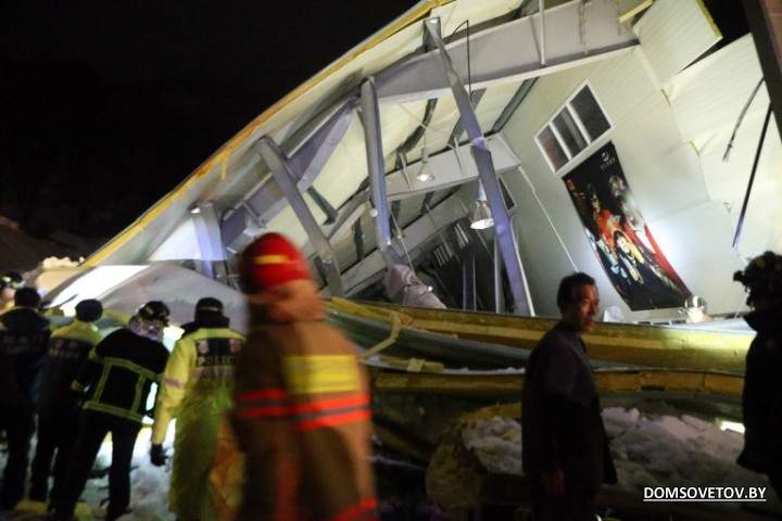

продавцам Легких металлических конструкций сараев посвящается.

легкие металлические конструкции я так понял ты подразумеваешь ЛСТК. там они прогоны покрытия. несущие же элементы каркаса там черный металл. причем С355.
причин может быть куча. в данных конструкциях большая горизонтальная нагрузка на фундаменты. в следствии чего мо быть неучтенный крен. но это не проблема самого каркаса. и т.п. вариантов и теорий куча. и это могло еще наложится друг на друга.

Pavel_GGS, понятно , что факторы разные.
для меня фактор 1-
Z или С балка(хохлы уже делают такие-общалсо)+ их расчет=полное гавно.
бетонный столб+ (трехшарнирная балка переменного сечения или ферма) + советский запас*2= вот рецепт долголетия.
(паш , ты ж понимаешь-я не конструктор-ну кой чего и так понятно..)
там у них снежок выпал...
и как можно строить для массы людей строения , которые при потере пары связей складывается как карточный домик? это ж не склад?
из ЛСТК видел только жестянку.
для меня фактор 1-
а кто будет платить за коэф-т безопасности 2 ?
заложенный человеком запас свыше 30 % говорит только о том, что не понимает этот человек что делает. ( это мое мнение). а мы пытаемся все 200% ( я не про тебя ). небыло в СССР запасов таких.
я не ставлю в одну линию человеческие жизни. просто анализирую.
потеря устойчивости пары связей завалит любое здание
