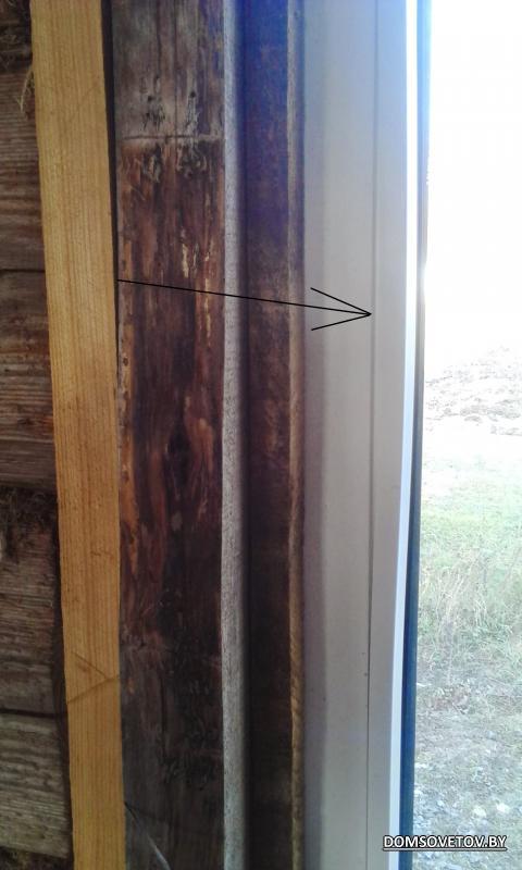

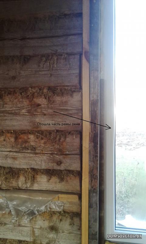

Установили полгода назад в деревянном доме окна. Недавно обнаружил проблему (когда она появилась не знаю), профил изогнулся. Чей это косяк? Производителя или может монтаж? (Окна ставились в обсад, каких то возможных давления от сруба на окна не заметно)

это не косяк, просто штапик специально не добивают, чтобы при установке иметь возможность достать пакет. вам нужно просто легонько стукнуть по нему молоточком

Забей этот штапик ручкой молотка и спи спокойно. Монтажники, видать, торопились.

Монтажником был я ). Спасибо, завтра попробую
