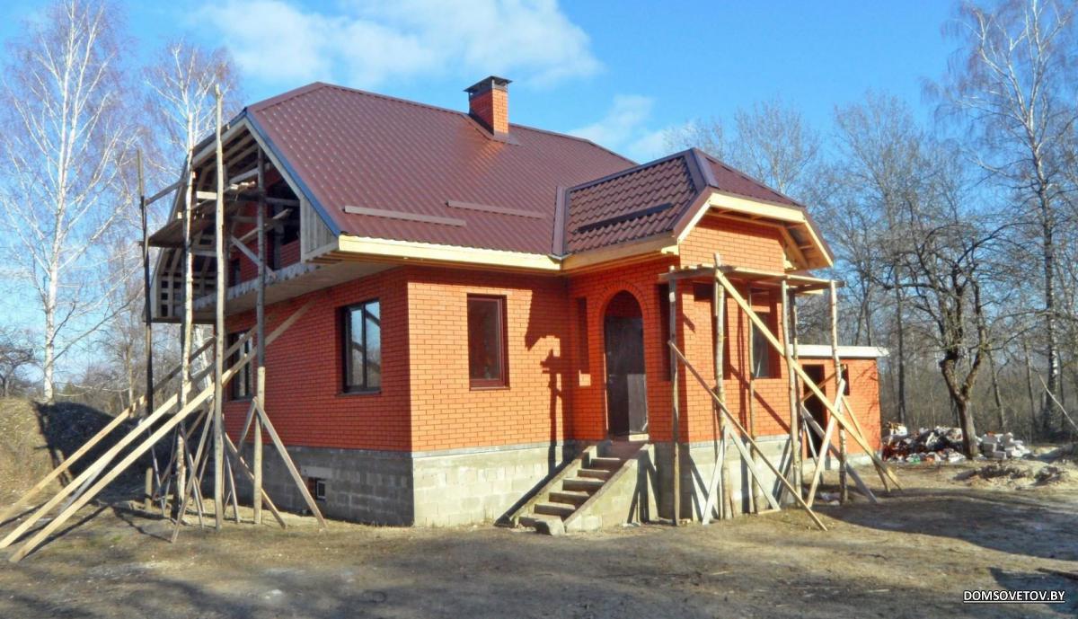

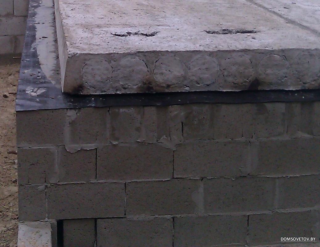

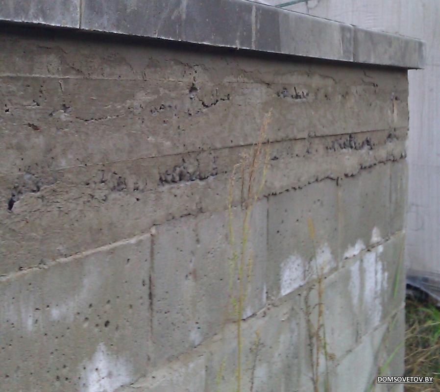

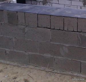

Земляки, добрый день. Может уже поздно советоваться, но хочется развеять сомнения. Вот построенный дом (на фото), в Лунинецком районе, Брестской области. Грунт песчаный, до воды 3 метра. Подвальное помещение и цокольный этаж; - два ряда фундаментных блоков в земле, и четыре ряда демблера, на улице. Итого 1,80 м. со стяжкой по полу. Может зря я демблер положил (по совету "спецов"), может надо было фундаментные блоки, или опалубку и залить? Сам дом; - пеноблоки, обложенные красным кирпичём, на мансарде, две комнаты. Перекрытия, железобетонные плиты. 9 х 9, по центру несущая стена.

ну в общем-то зря.
теперь надо утеплить всё это и гидроизолировать.
с ФБС было бы проще и дешевле и надежнее.

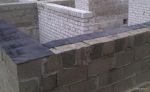

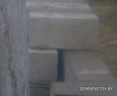

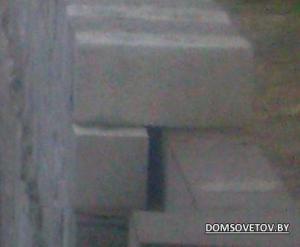

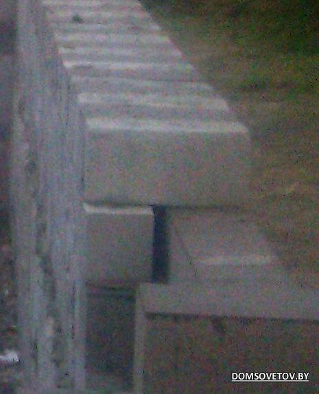

1.При кладке финдамента из демлера у вас на двух фото имеется между блоками щель см 5. Зачем ее оставляли? Для утепления этой воздушной прослойки недостаточно, да и не в каждом ряду она имеется. Логичнее ее было зачеканить раствором.
2.Со стороны полувальмы у вас выполнена выноска (консоль). По фото кажется, что она из пустотных плит перекрытия. Если так, то, я думаю, не самое правильное решение (скорее неправильное) для нормальной работы плит перекрытия. Надеюсь, наши конструкторы по этому поводу более компетентно выскажутся.

Спасибо всем за ответы. Вырыли котлован, положили блоки прямо на землю, почва песчаная, обмазали и обложили гидроизоляцией. Всё в земле делала местная ПМК, наземную часть делали сами, демблер, что бы не искать кран (гиморой в наших краях) Высокий цоколь, что бы ходит не сгибаясь 1,80 и 20 см. стяжки на полу. Зимой снега не много в наших краях. Зазор между пеноблоком и кирпичом есть, вверху прикрытый пенопластом. Сомнения в надёжности демблеров

Демблеры разные, наружные шириной 20 см, внутрение 18 см, кладка, три ряда вдоль (20 + 2 + 18 = 40), и завершающая четвёртая, поперёк 40 см. Да, плиты перекрытия выходят на 0,8 м, образуя балкон. Буду их утеплять и снизу и сверху, что бы изолировать "тепловой мостик". А нагрузки балкон не несёт, это го я не боюсь. Боюсь за демблер, выдержит ли вес? Первоначально хотел черепичную крышу, но её вес 8 тон, побоялся из-за демблера

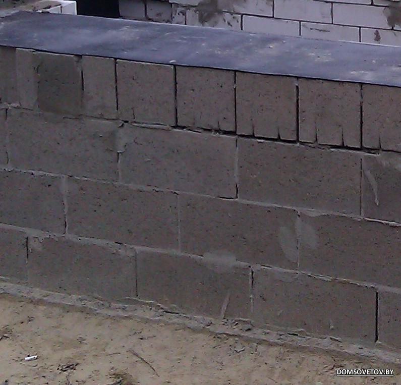

Сомнения какого плана? Выдержит ли фундамент ваш дом? Вполне выдержит. Ведь это не многоэтажка. Да и монолитный пояс у вас имеется. Или на шестом фото это не пояс, а заделка вокруг плит?

Да это пояс. Ноне под плитами, а по периметру. Край плиты лежит на середине стены, до края ещё 20 см. Вот это и есть армпояс 20х22 см и четыре арматурины внутри
