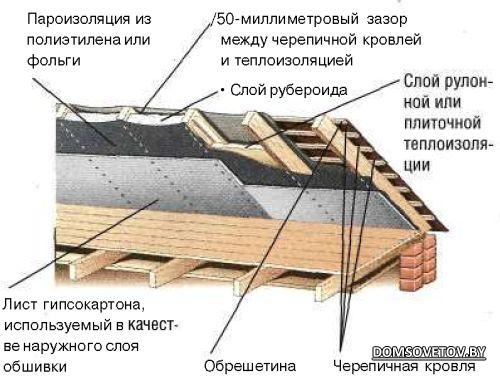

Здравствуйте, хочу по такому принципу утеплить мансарду, подскажите плюсы и минусы.

Какого года журнал "Юный техник" вы откопали, в котором нашли эту картинку?

у меня товарищ утеплил ЭППСом и обшил ГКЛ. Я скорее всего также буду, или плитами, но изолирую их каким-то образом от влаги, может в фольгу или пакеты оберну. У меня страхующей ГИ под кровлей нет, просто стропила, обрешётка и металл. Мансардной ачсти совсем немного, в основном холодный чердак.

А мы хотим использовать технологию напыления пенополистирола из-за его класса Г-2, в отличие от листового эппса. Еще привлекает то, что с наймом мастеров и выполнением ими всех работ, цена не на много выше,чем если мы сами будем обшивать листовым утеплителем.
Исполнители утверждают, что можно напылять прямо на подкровельную мембрану, в слой 15 см. Коэфф. теплопроводности 0,03-0,033. Но у нас глубина стропил позволяет отступ и мы решили проложить доп. мембрану для вент.зазора и доп.гидроизоляции (цена вопроса не существенная) и уже напылять по ней.
Вот сейчас обмысливаем эту идею.
мансарду эппсом ?
жэсть!!!
работы по утеплению ватой листовой неделя по три часа всего.

ЭППС это хорошо, до момента, не дай Бог пожар

Prosto, муж против ваты.

муж против ваты.
ну если выбирать, то лучше уж муж
Старый 10.01.2015, 22:52   #10 или 212260
Сообщений: 7,163
интересно чем он мативировал
