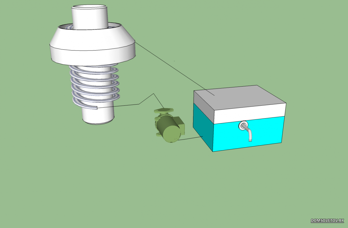

Всем привет! Покритикуйте задумку.
Есть печь-камин на 12 кВт. Стоит в старом деревенском доме. Дымоход (нержавейка 0,8 мм) выходит сначала вертикально (1 м), а потом под 45 градусов заходит в старый печной дымоход (старая печка не работает, но дымоход у нее в порядке). Нагрев воды прошлым летом осуществлялся чайником (посуду помыть). Сейчас хочу сделать простой теплосъемник для отбора части тепла с дымохода и небольшого нагрева воды (бак, нержавейка 20 л) желательно до 40 градусов.
Есть идея обмотать металлорукавом (сечение 8 мм, но можно и больше) вертикальный участок дымохода, который сразу идет из камина-печки и имеет максимальный нагрев. При небольшой топке стенка дымохода - 270 С, при интенсивной 360 С. Замерял сам бесконтактным термометром в ходе длительного времени. Ориентировочная длинна м.рукава - 22-25 метров. Непосредственно на теплосъемник - 20 м.
Металлорукав герметично закрепляем на баке (типа "влагонепроницаемый соединитель РКН") двумя концами вверху и внизу. Бак вешаем чуть выше трубы, заливаем воду и позволяем ей свободно циркулировать.
Возможные проблемы:
1. Рабочий диапазон температуры м.рукава - до 300 С. Но это с асбестовым уплотнителем. Но есть и вообще без уплотнителя
2. Подозреваю, что он не герметичен (оцинкованная лента) и тем более при нагреве... Чем заменить?

alonecat,
нержавейка Ду20. и только.
с выходом в бачек. долив в бачек унитазным клапаном +
гавеный (в смысле любой) насосик для циркуляции воды+ термостат на запуск воды по кругу.
краник из бака.забор сверху самотеком.
рисуйте. мы поправим. есть варианты по взаимному размещению.

alonecat,
1. Почему диаметр 20? А не 10,12,16?
2. Как согнуть такую трубу чтобы плотно прилегала к моему дымоходу (150 мм)? И главное: где купить?
2. Клапан, насос, термостат - это все правильно, но сильно усложняет схему. По разным причинам (на участке нет воды и пр.) не вижу смысла так заморачиваться. Мне нужная крайне простая система, которую потом не жалко демонтировать.
3. Краник и пр. - да, конечно. Само собой разумеется.

Нержавейка Д-20 на рынке стоит 30 тыр за метр. На теплообменик 600-700 тыр пойдёт. Интересно скока стоит готовое ведро на трубу?

Вик, Советуете, мой бак (20 л) из нержи просто одеть на трубу и вывести от него кран?
А будет ли достаточной циркуляция для прогрева воды? И самое главное: как герметизировать проход трубы?

Не советую... Советую глянуть готовые дымоходы с бачком (типа как на баных печах). Если разница в цене на сильно то лучше купить а то смущает меня нормальная циркуляция в 20 метрах трубы без насоса.
ЗЫ. Собствено будь у меня такая проблема взял бы 200 трубу нержу и наварил на трубу рубашку водяную...
---------- Сообщение добавлено в 11:57 ---------- Предыдущее было в 11:44 ----------
Упс... у вас бачёк на 20 литров? Тогда не 20 а 5 метров нержи на дымоход (ЕЦ тут хватит) и смотреть чтоб не вскипело...

могу объяснить , если надо.
нержа и Ду15 тоже хорошо.
можно и медь. тут варианты по конструктиву есть
---------- Сообщение добавлено в 13:03 ---------- Предыдущее было в 12:58 ----------
канешна банный бойлер-это хорошо и просто. но.
долив как делать? (можно поставить редукционный кланан на 0,5 атм- а не то лопнет нах).
руки кипятком мыть а потом сразу холодная (или наоборот)..
просто поймите-как вам удобно и возможно- по такому принципу и делайте.

Нашел вот таких ребят: http://planetatepla.by/catalog/baki_dlja_vody/ Пока только у них увидел теплообъменники на трубу 150 мм.
sergN, Про долив - это хорошее замечание. При таком раскладе или сразу большой "самовар" брать на 70 л и доливать через верх по мере необходимости или брать маленький бачок + от него вывод делать в большой бак.
1. Нельзя контролировать температуру. Но дешевле и проще с доливкой.
2. Дороже и сложнее сама система, но гибче в вариантах установки и использования.

Я бы такой взял http://planetatepla.by/catalog/baki_...m17litrov.html и от него уже можно куда на бойлер скидывать.... И как раз метр длиной...
