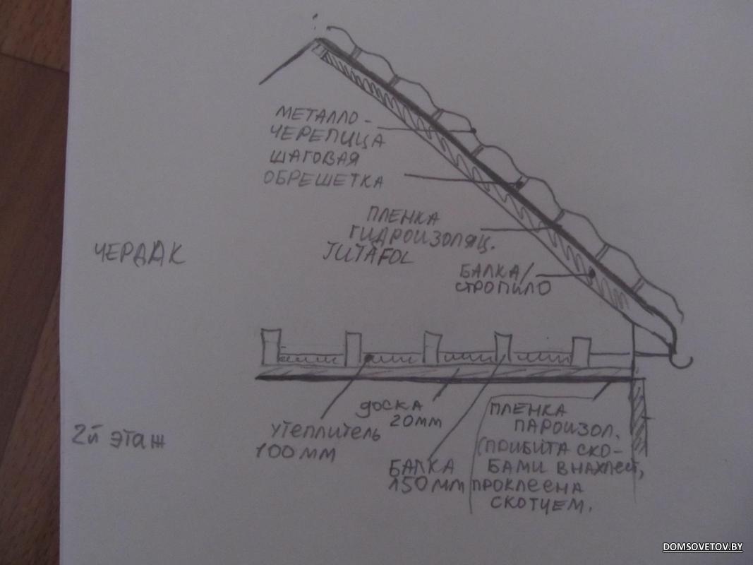

Сделайте, пожалуйста, рисунок проблемы (разрез крыши как она сейчас). А то очень сложно понять

Я немножко подтупливаю при работе в программах, поэтому нарисую от руки + сегодня пофотографирую и выложу, что имеется в натуре.

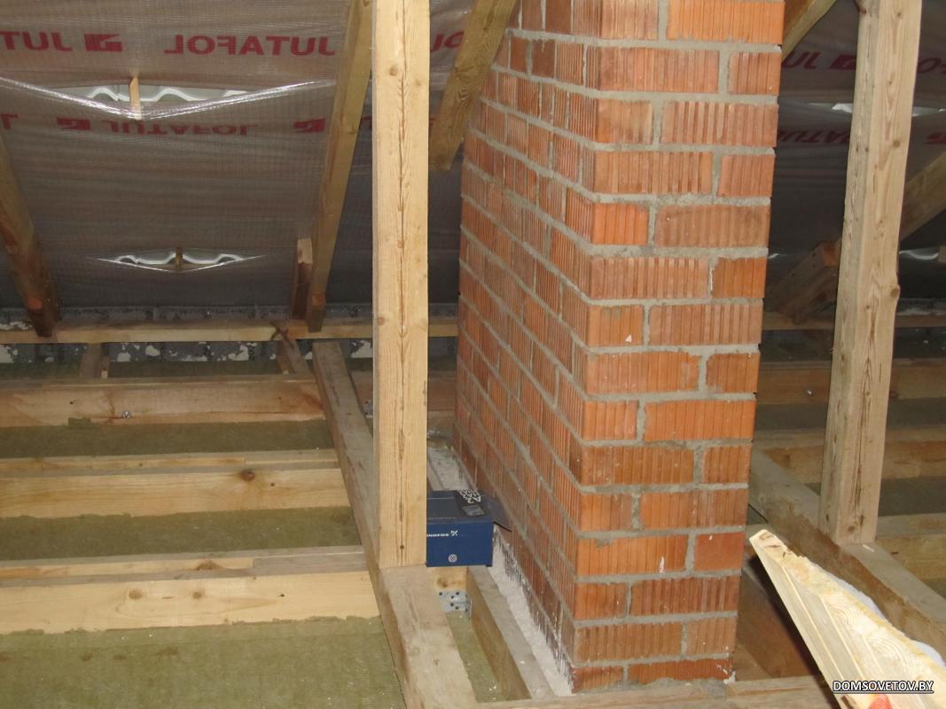

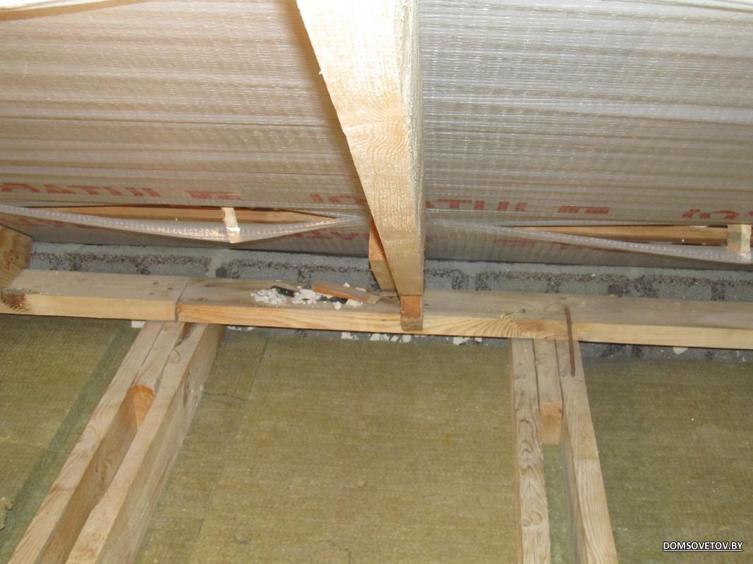

сделала фото. выкладываю. после долгого смотрения на крышу изнутри подумалось о следующем.
приток воздуха на чердак после утепления обеспечу, сделав отверстия в стене прямо под соффитом (подшивой) и под 90 градусов введу через гардеробную, санузел и кабинет (дабы не нарушать эстетику в спальнях). сечение трубы (спасибо, mikola) просчитаю. для оттока уже "прорубилась" в вентканал из прихожей + (надеюсь) аэратор на коньке будет в помощь.
пленку пароизоляционную на потолок 2-го этажа (отвечая на праведный гнев) пристрелили степлером сразу, как только подшились.
остается открытым вопрос по материалу утепления крыши ( с пленками ветро- и паро- уже разобралась, продумала, как и куда крепить), вопрос по толщине утепления (насколько понимаю, не меньше 10, но не больше высоты балки.), а также вопрос по толщине и пирогу утепления чердачного пола.
зы. ох уж эти переделки-доделки. как легко строиться и как сложно переделывать.
татьяна81 вне форума Ответить с цитированием
Старый 30.06.2014, 13:01   #10 или 192184
mikola
Регистрация: 07.06.2011
Адрес: Ратомка
Сообщений: 1,649
ПО схеме отсутствует контробрешетка, шаговая билась сразу к стропилам?
