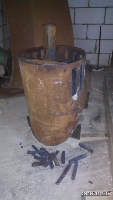

есть отдельностоящее строение под будущую баню: неотапливаемых 24м2 из трех стандартных секций- парилка 2.5 на 2 ,мойка,комната отдыха
под задачу быстро нагревать помещение принято решение печь возвести не из кирпича, а из металла
материал был подручный "то что кум привез" труба 670
и вот что получилось на тек. момент .

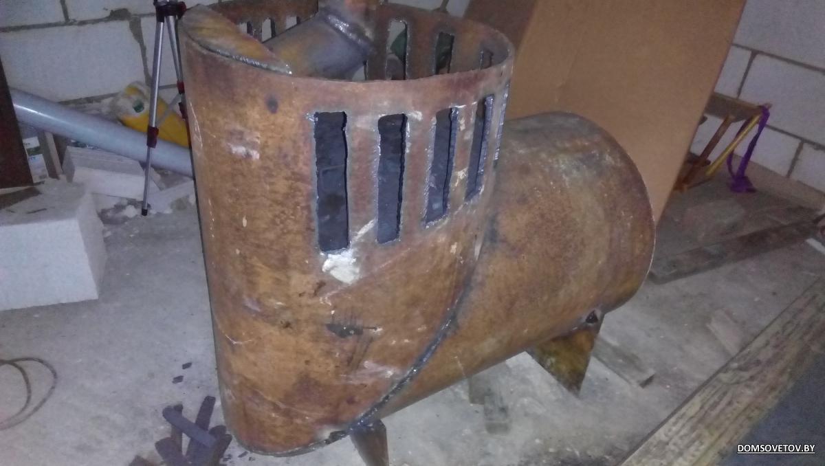

фронтальная часть,где дверки для закладки и поддувала,еще не доделана

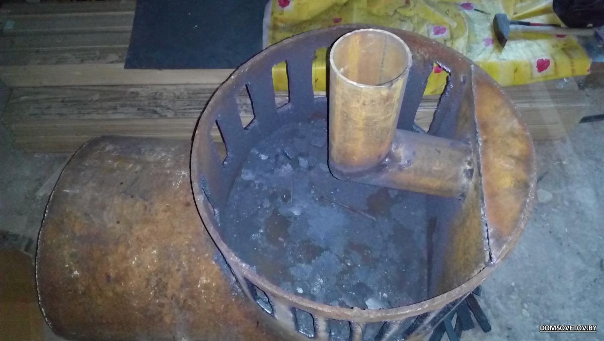

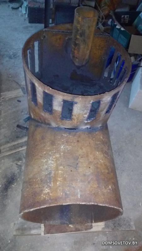

топится будет из комнаты отдыха, бак из нержи литров под 70 примерно планирую на трубу надеть.
для быстрой конвекции - нагрева помещения прорезаны в каменке прорези.
примерно такое сейчас пользую у соседа каждую субботу. очень зарекомендовало.
но . тем не менее- прошу покритиковать. еще не поздно

Очень большая топка при зауженой трубе.. будет недожог но не особо кретичьно для бани если топку не забивать дровами под завязку.

на эту печь можно ещё взять сетку по кругу (со стороны вертикальной части.. обычно кирпичной стенкой прикрывают с продувом-греет воздух в парной) и догрузить камни.
ибо стенка голая-будет сильно светить наружу.
