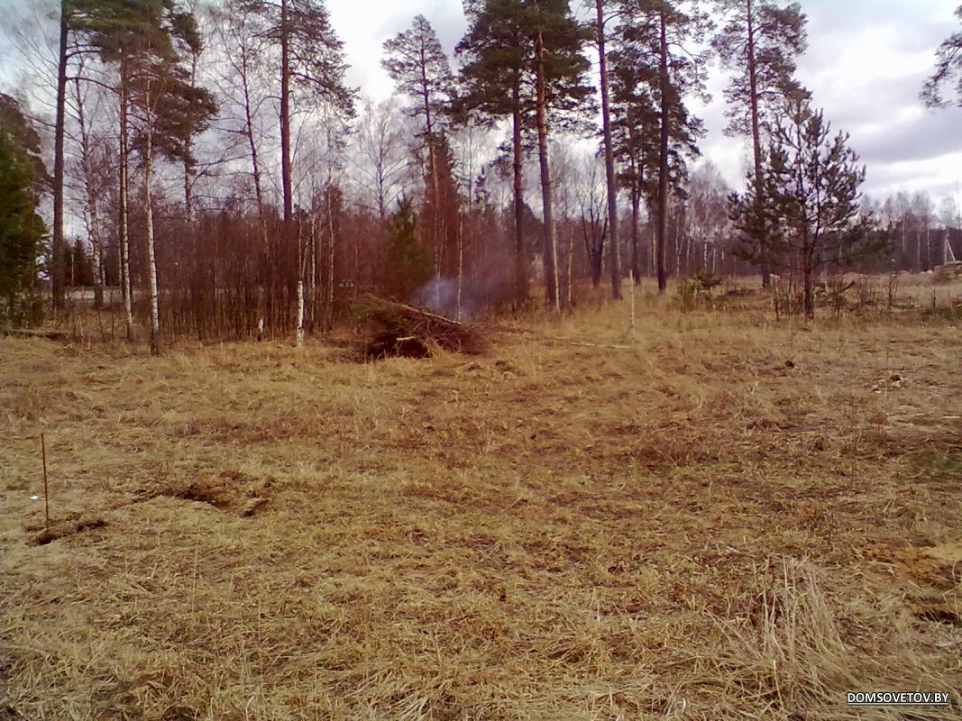

В январе начинать с фундамента было не логично, поэтому ожидание весны прошло в чтениях интернета и финансовых накоплениях.

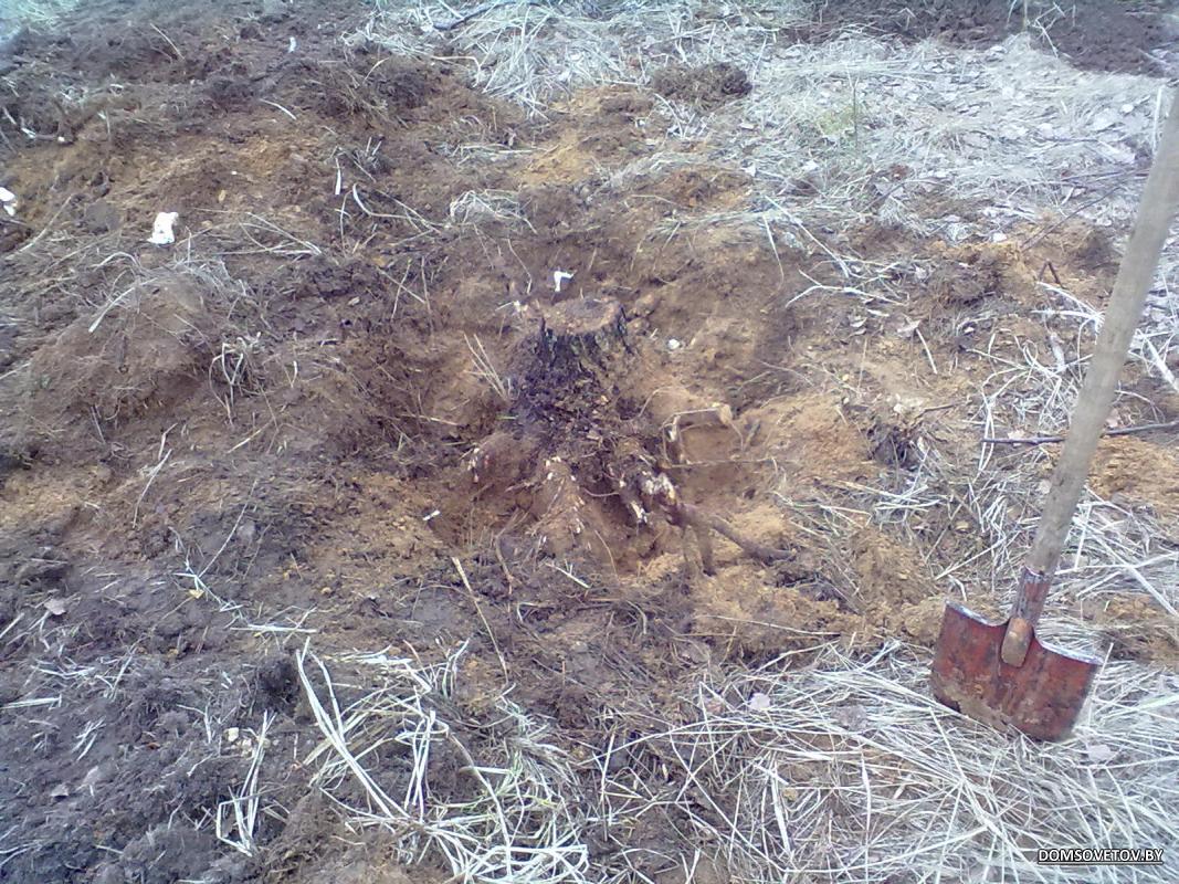

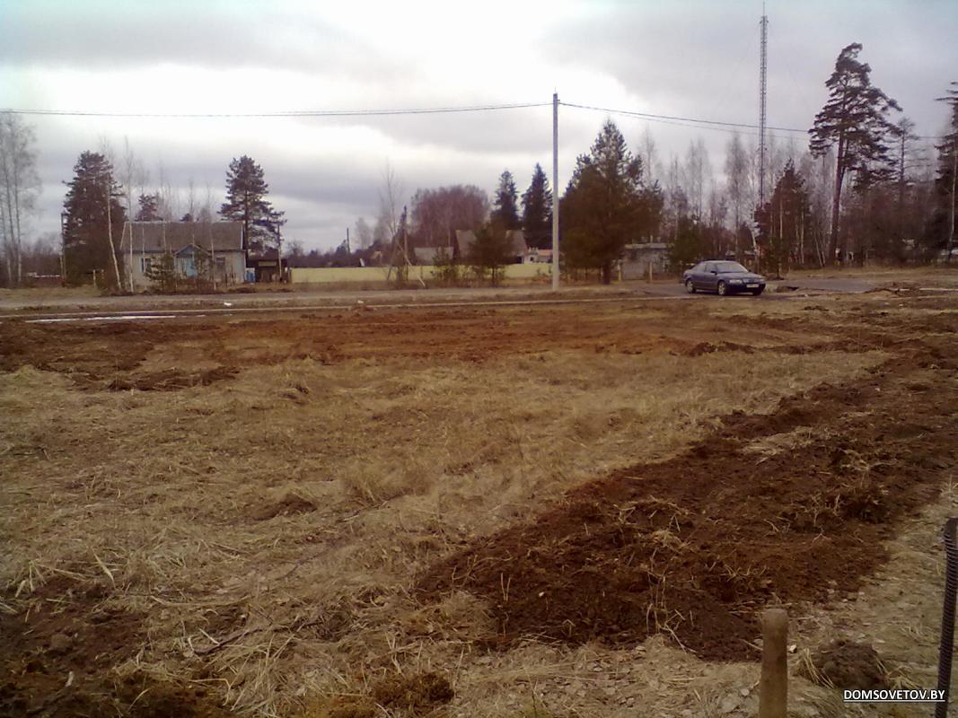

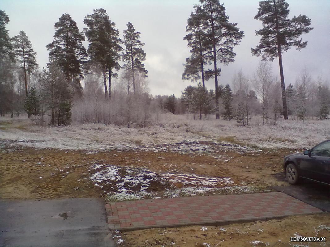

Едва сошёл снег на участке срубили деревья и выкорчевали пни.

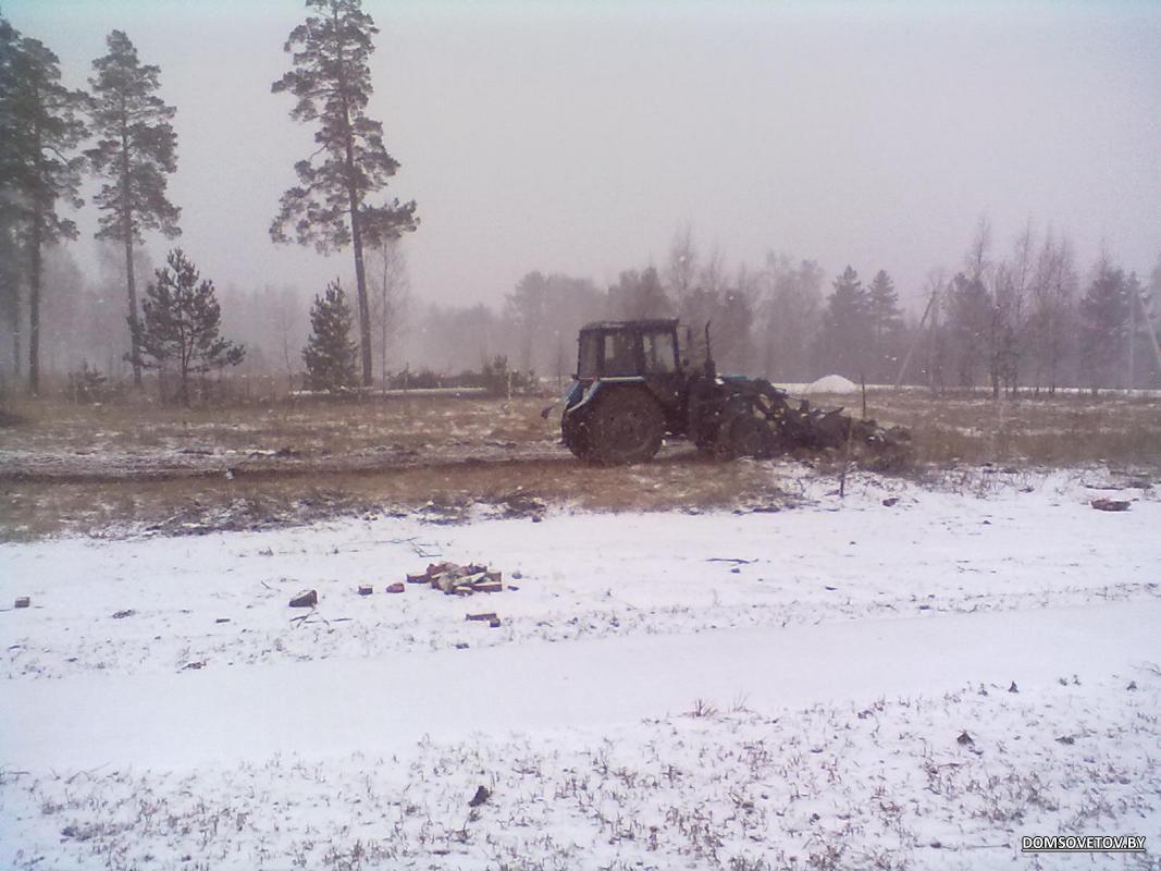

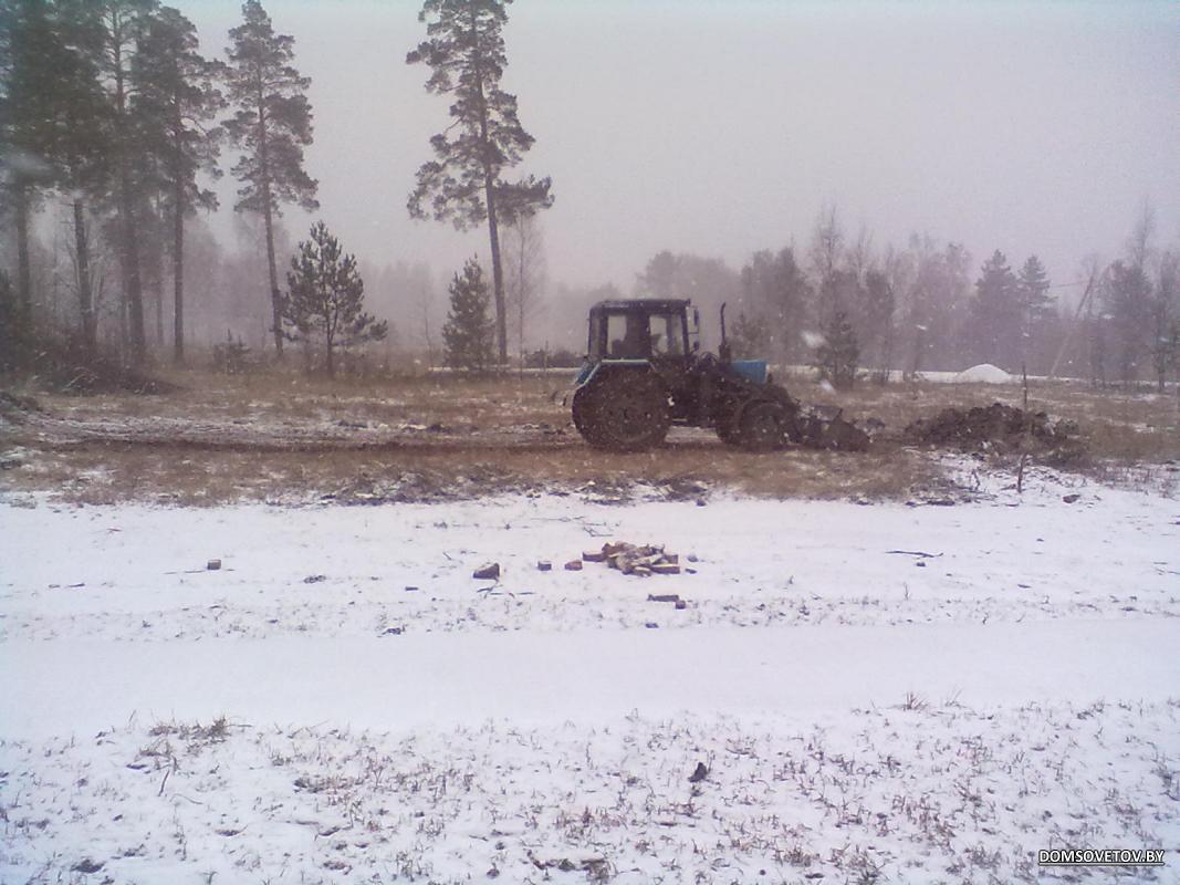

Опять же, по науке снимаем полодородный слой грунта. В ближайшем ЖЭСе был заказан трактор МТЗ-80 (это моя первая ошибка, обусловленная желанием сэкономить).
Погожий весенний денек 02.04.2012
Мощности этого трактора явно МАЛО. Никогда не заказывайте подобный трактор для таких целей. В итоге, два часа работы этого чудо-трактора и стройплощадка стала напоминать поле боя. Рытвины, ямы, и раскиданые ошмётья дёрна.
Старый 31.05.2014, 16:04   #4 или 189518
Сообщений: 12,660
Тротуарная плитка посреди поля/леса : полоса для приёма гостей?

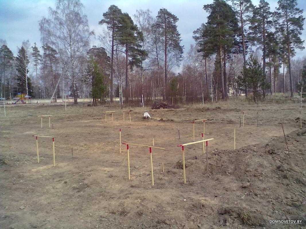

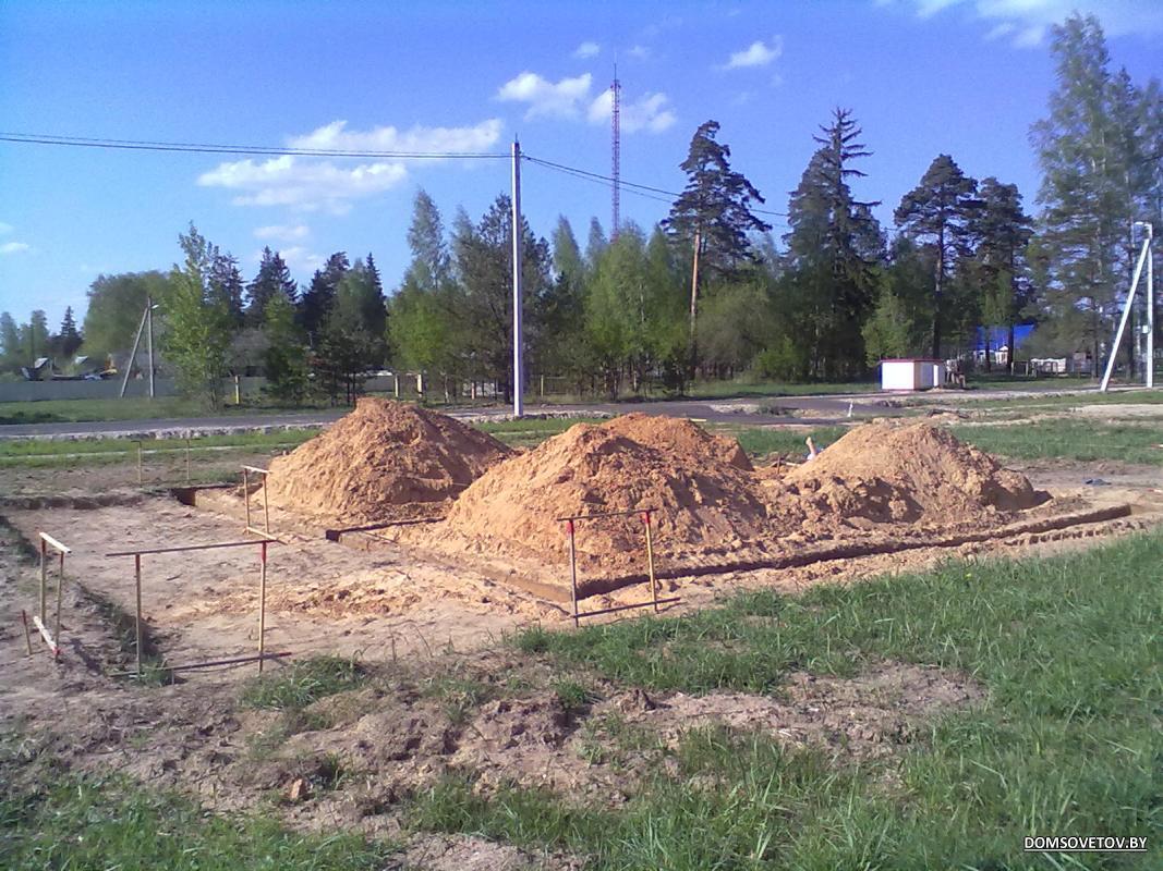

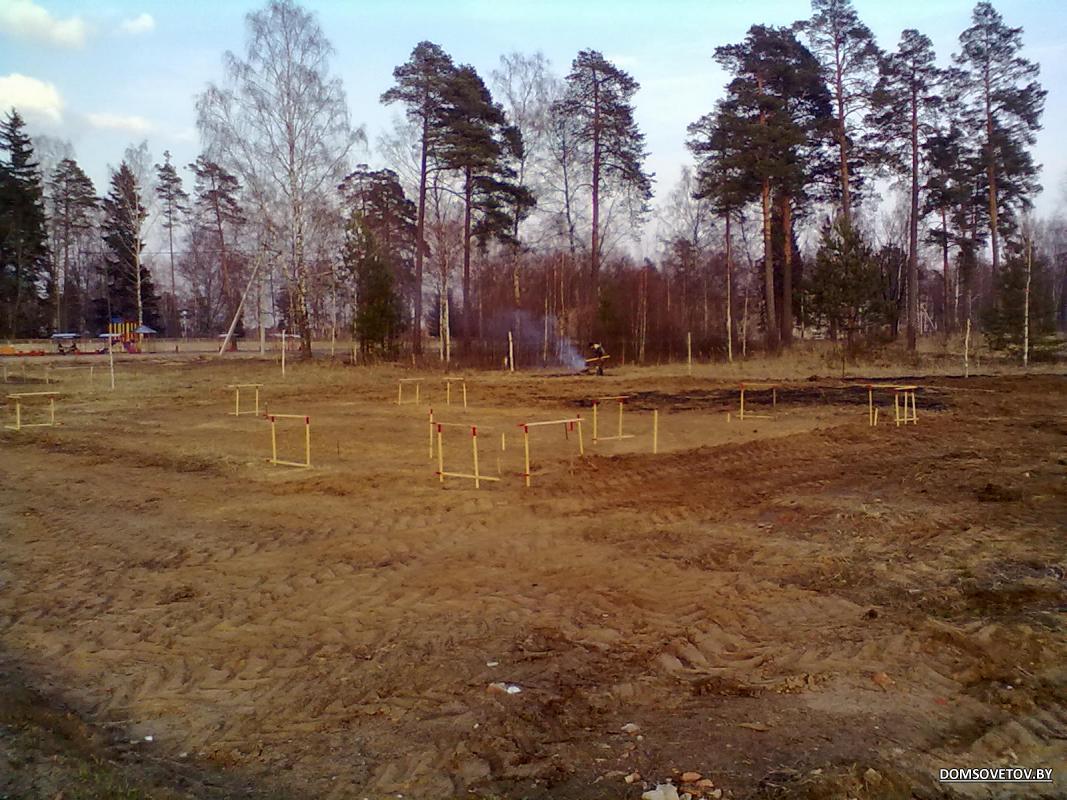

По умолчанию Обноска

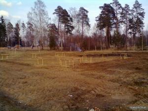

Несмотря на песчаные грунты, начитавшись форумов (на фундаменте экономить нельзя) было принято решение строить ленточный монолитный фундамент, ниже глубины промерзания.
Сделали обноску:
На последнем фото, видны следы исправления работы по снятию грунта, адекватным трактором. Пол часа его работы и получился почти аэродром

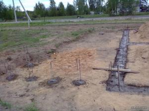

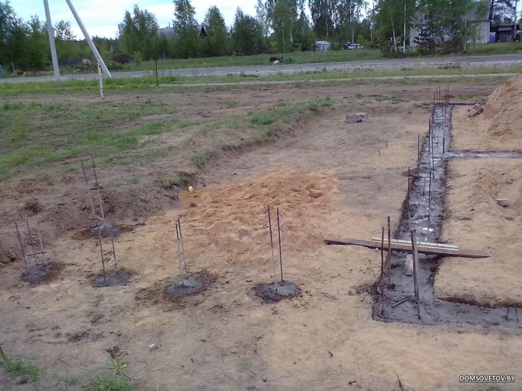

Размер дома 10х12. Погоменный метраж ленты фундамента 64 метра. Под частю дома, где нет подвала, фундамент - монолитный ростверк по буронабивным сваям.
Тут же была допущена ещё одна ошибка. Глубина снятого под пятном застройки грунта (около 20 см) ничем не была компенсирована и не учитывалась. Т.е. изначально, строить дом начали в яме 20 см. глубиной. Есессно, глубину заложения фундамента можно было взять на 20 см. выше(экономия бетона на лицо).
Не повторяйте ошибок! Высоту обноски ставьте СРАЗУ по отметке "ноль", указанной в проекте. За реперную точку можно взять проезжую часть, если есть она. Глубину заложения фундамента берите от "обноски", а не от уровня земли.
P.S. Я может "капитан-Очевидность", но мне, в своё время, про эти вещи никто не сказал и Интернет в т.ч.

Славка, участок в городской черте, поэтому без тротуаров никуда...

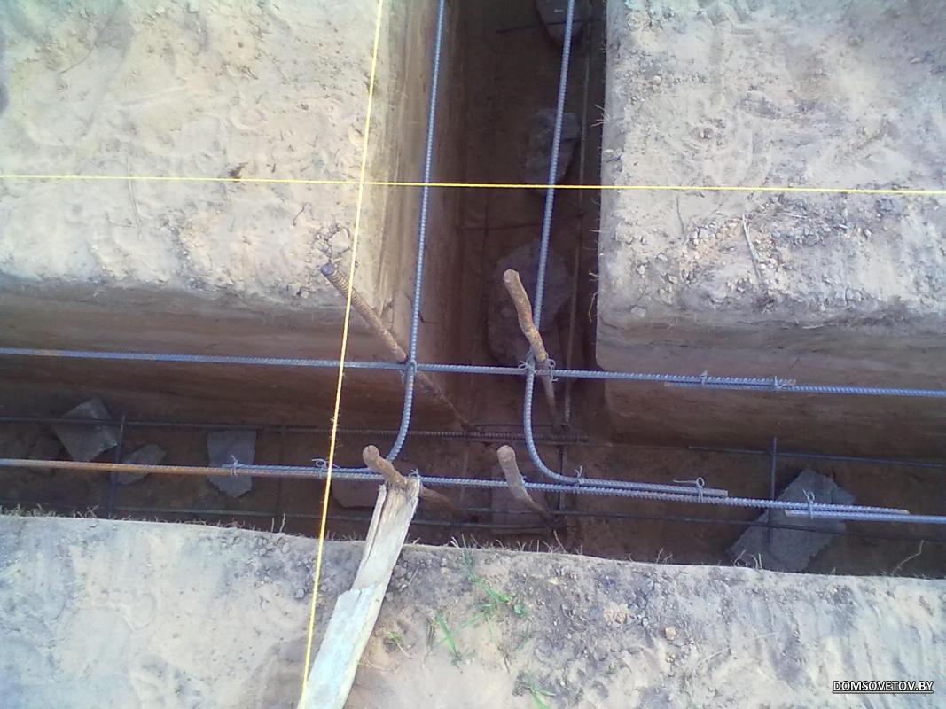

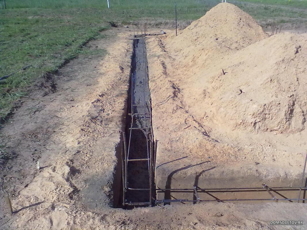

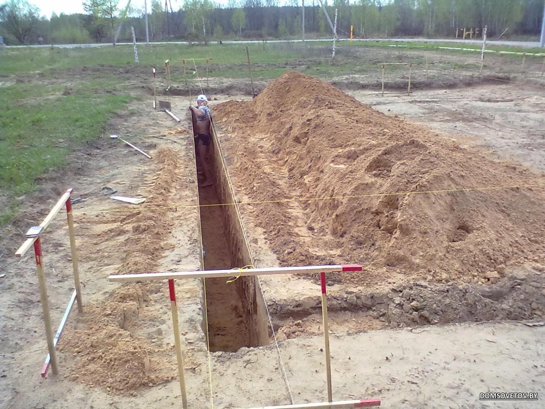

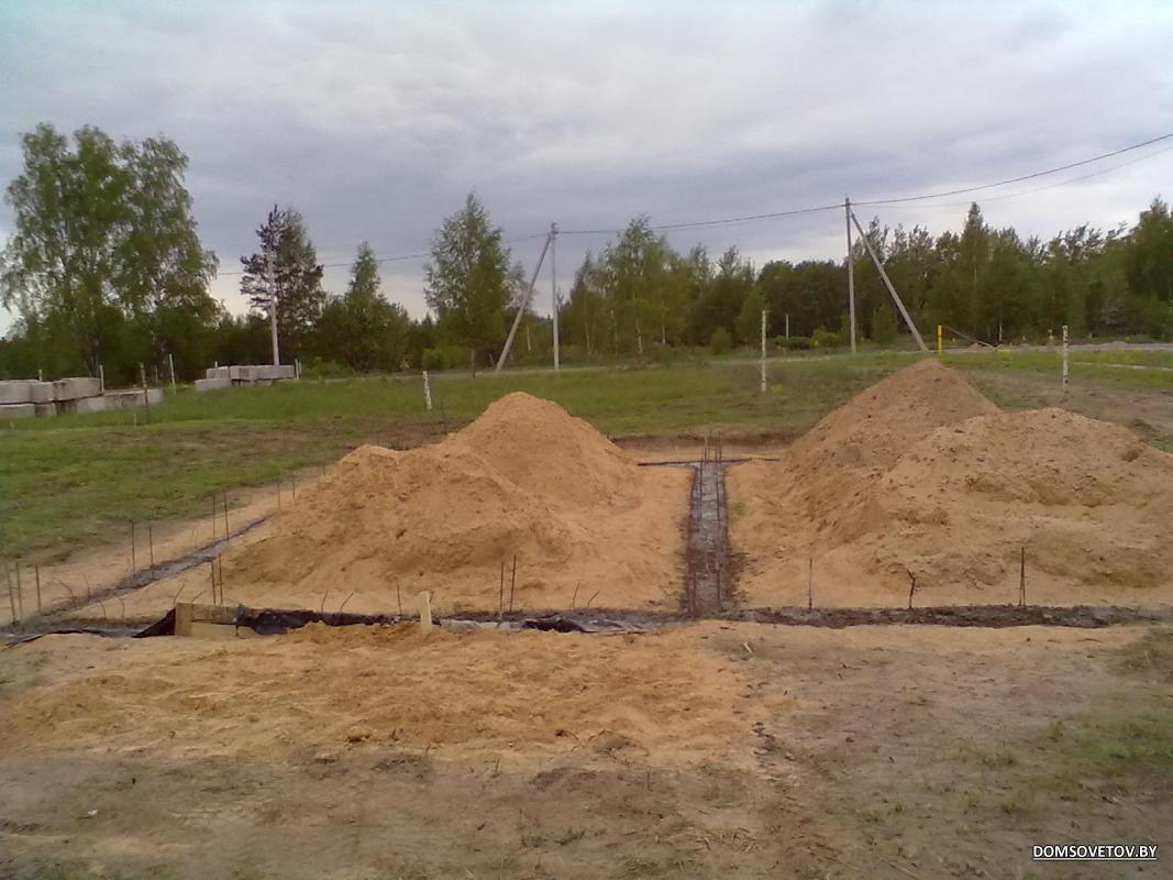

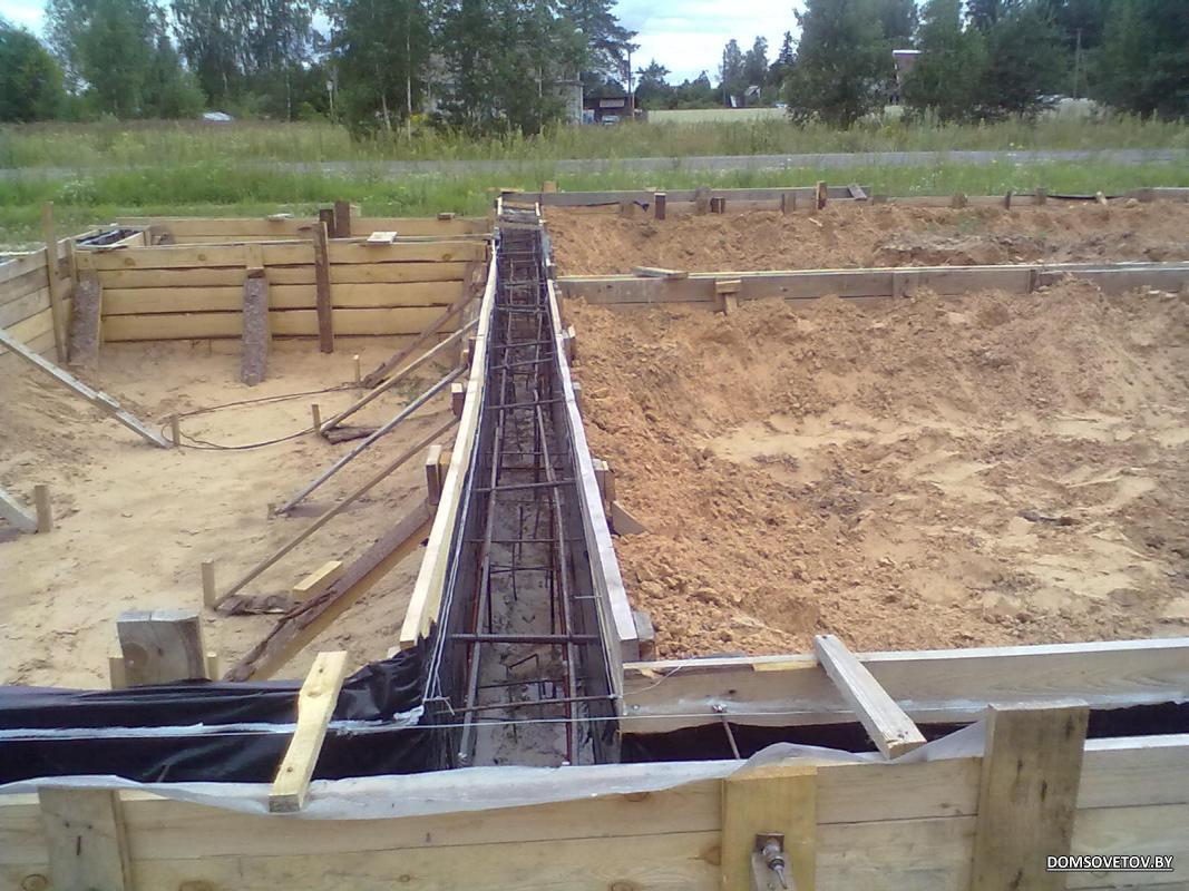

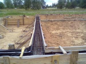

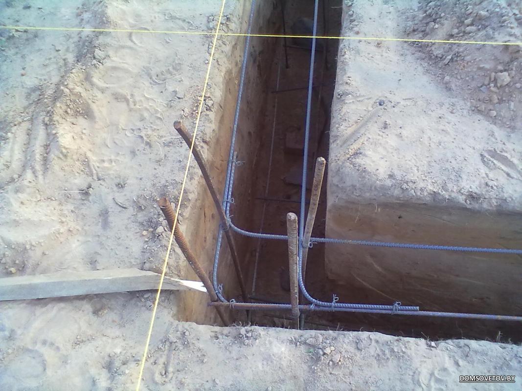

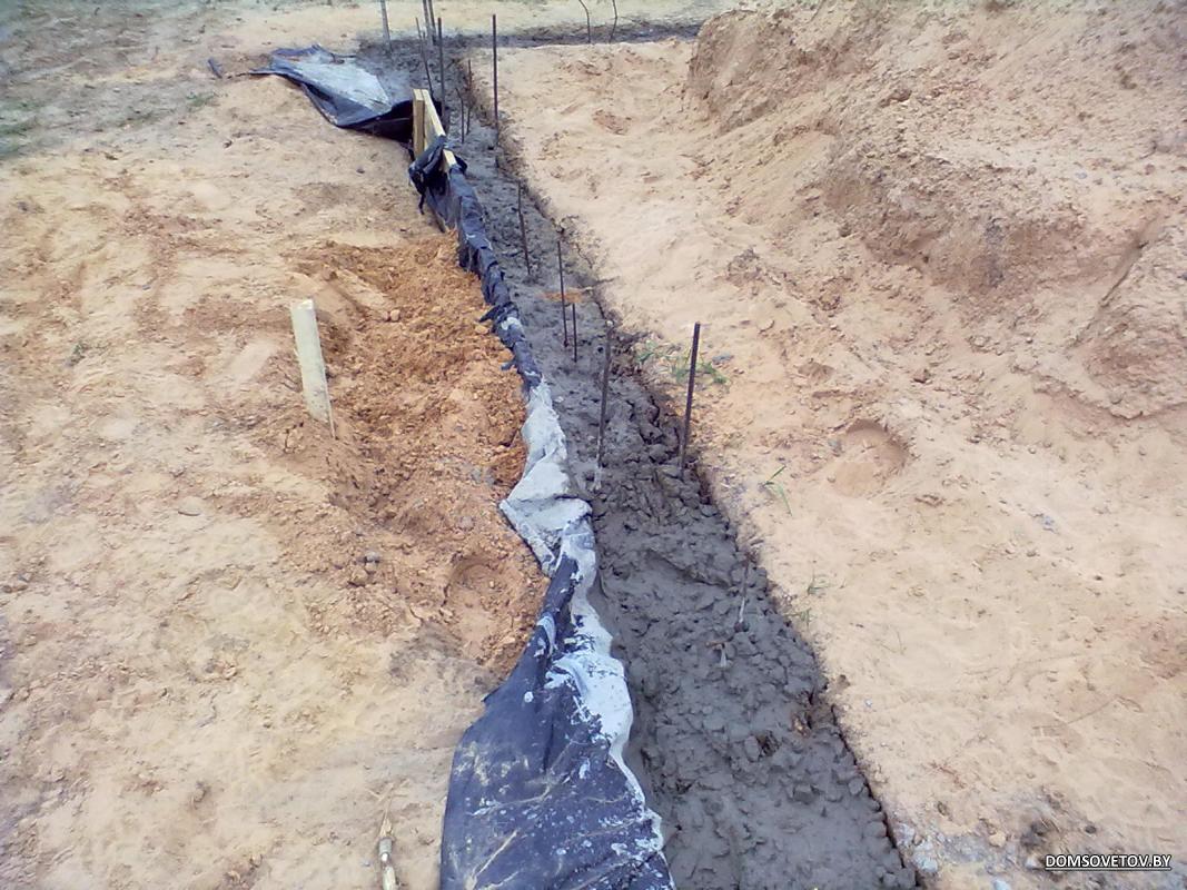

Траншеи под фундамент, с отцом, выкопали быстро (неделя по вечерам), благо грунты и погода способствовали.
Глубина траншеи 120 см, ширина 35.
Есть положительный момент, вначале хотели копать эсковатором. Хорошо, что копали вручную! На месте участков, ранее были расположены военные склады. В замле было найдено масса артефактов: старые ведра, куски досок, резиновая лодка(!) и т.п. Эсковатор ковшом бы не сделалы бы аккуратно.

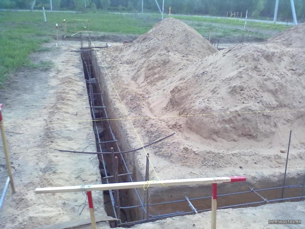

Вяжем арматурный каркас.
На теперяшние мозги, конечно, арматуры бы вставил больше. Её стоимость по сравнению со стоимостью дома - копейки!
Хотя, грунты не пучинистые, должно стоять...

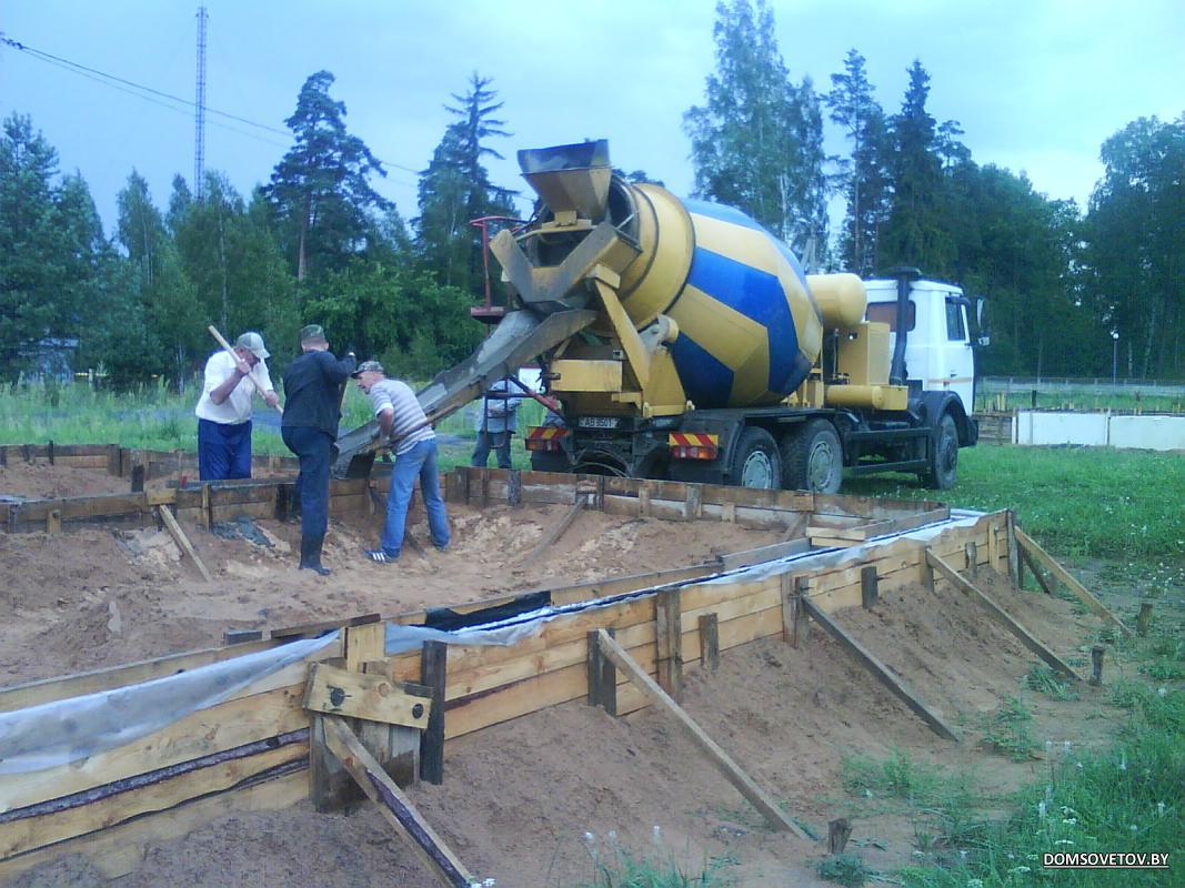

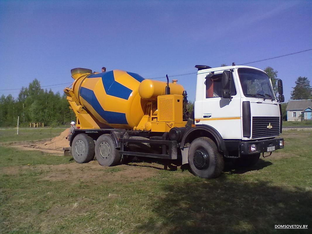

Собственно заливка. Четыре микера по 6 кубов.
Процедура быстрая и нервная. Положительно зарекомендовал себя завод ЖБИ - по времени приезда миксеров можно было сверять часы. Не обошлось и без эксцесов конечно.
В этом месте миксер, второй по счёту, слишком близко подъехал к траншее. Раздался глухой ухающий звук, по земле пронеслась трещина, траншея рухнула, миксер наклонился, свою реакцию описывать не буду..
Неизвергая поток непереводимых наречий, попросили водилу быть более аккуратным и предусмотрительным. Выбросив из трашнешеи рухнувшую землю, просочившись между арматурным каркасом и вставив деревянный щит продолжили заливку..

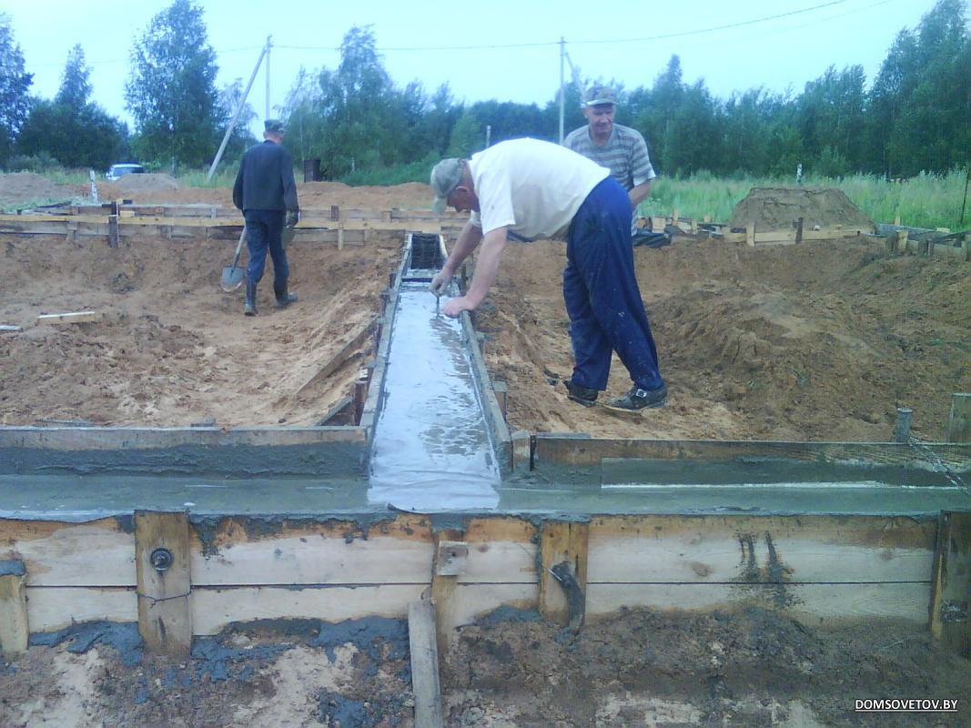

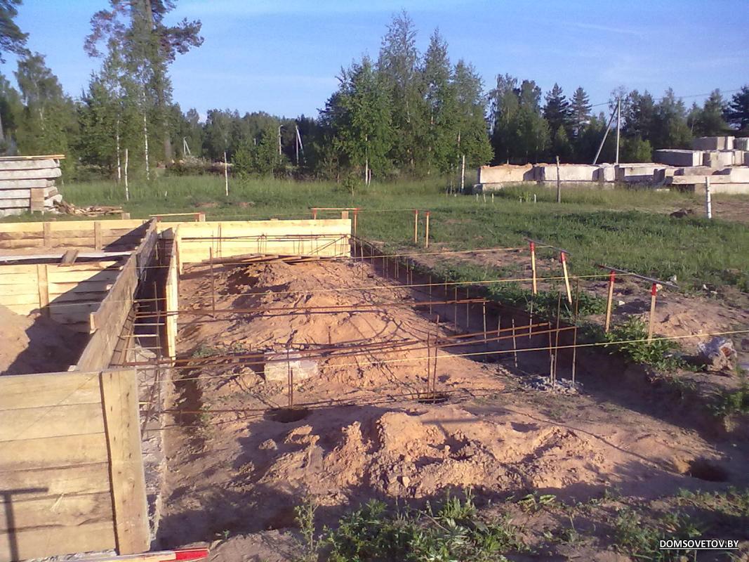

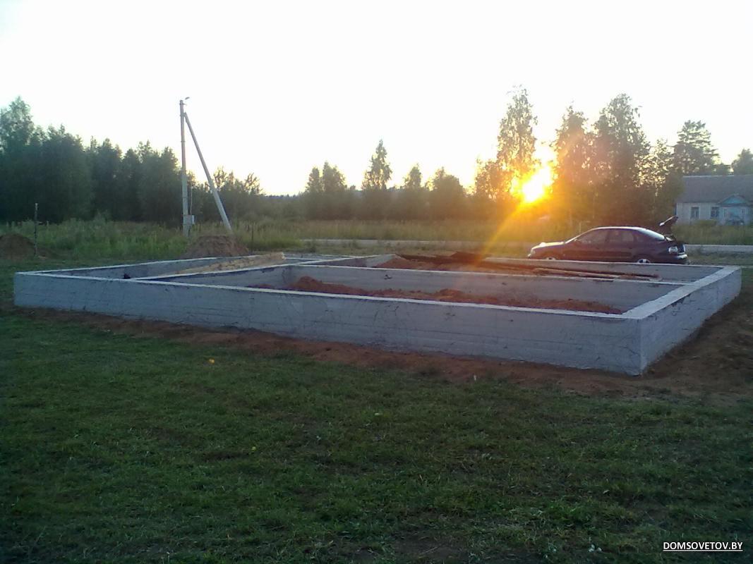

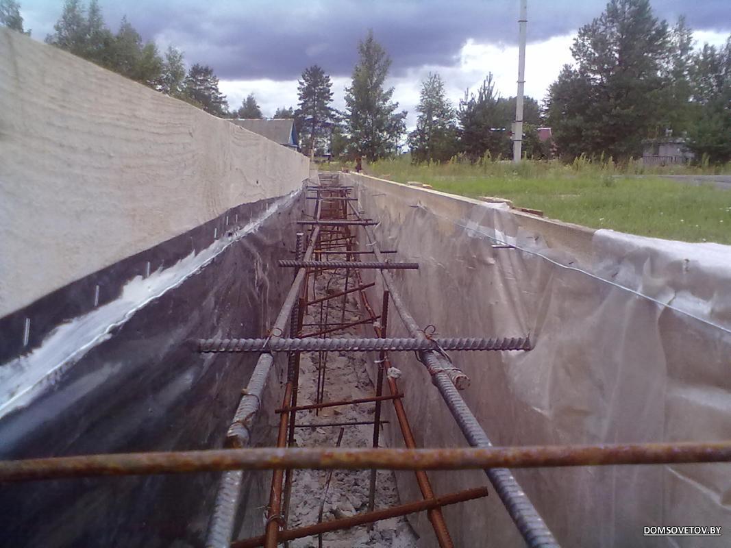

Оправившись от фундамента в землю, начали строить цоколь.

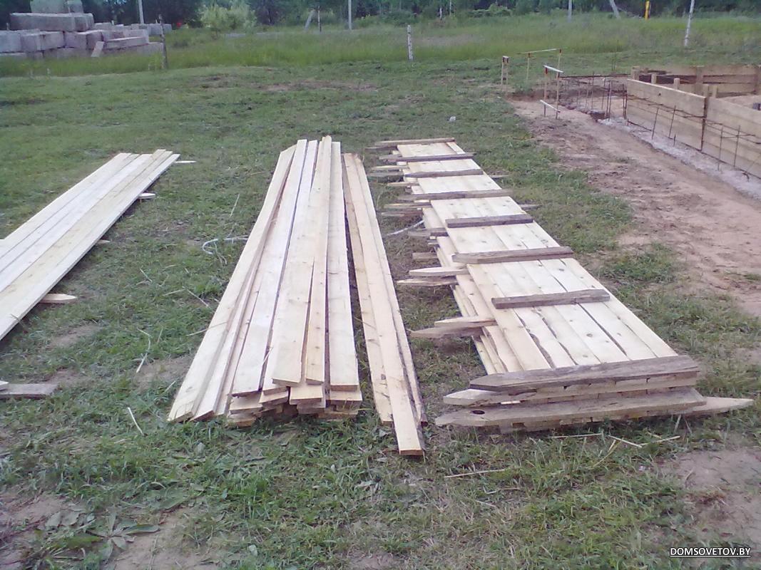

Опять экономим. Доски 6 метровые резать жалко, на обрешётку на крышу пойдут же! Щиты на опалубку следственно 6 метровые. Доски сырые, один такой щит вдвоём можно и не поднять...
С опалубкой отвозились около мясяца повечерам и на выходных. Трудно это всё. Выровняй в нескольких плоскостях, закрепи, с гидроуровнем поползай вокруг.
30.07.12 начали заливать. 3 миксера по 6 кубов.
В помощь был приглашён мой дядька. На этот раз всё без эксцесов (не считая лишего куба бетона и попыток сгородить из него ступеньки на входе).
Результат
