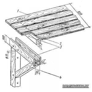

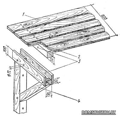

Съемный полок: 1 — настил, 2 — деревянный шип, 3 — отверстие для штифта крепления, 4 — кронштейн

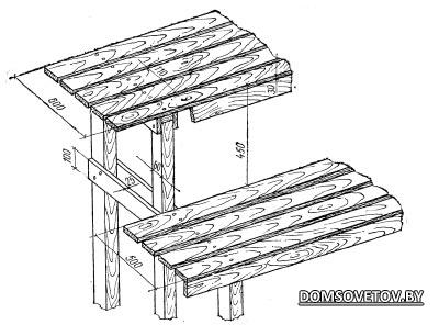

Стационарный полок
