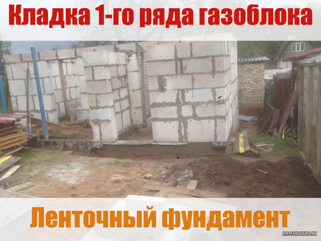

И так, начал я с того что снес старый сарай для хранения садового инвентаря и тому подобных орудий труда. Сарай был построен из необрезной доски, кольев, не имел фундамента, поэтому труда это особого не составило.
После расчистил стройплощадку, убрал все лишнее и преступил к разметке под будущий фундамент. Работа эта оказалась сложнее чем я думал, необходимо все правильно вымерять и перемерять. И так выбирает точку отсчета. Для удобства я привязался к соседскому забору и делал сторону фундамента паралельно забору. Те, отмерял от забора 1 метр, натянул капроновую нить параллельно забору. На этой линии отметил начало и конец фундамента, от этих точек строго перпендикулярно по теореме Пифагора отложил еще 2 стороны и соединил их. Обязательно после того как сомкнули прямоугольник необходимо измерить диагонали, они должны быть равны между собой! Фундамент делал 6,8 метра на 3,5 метра.

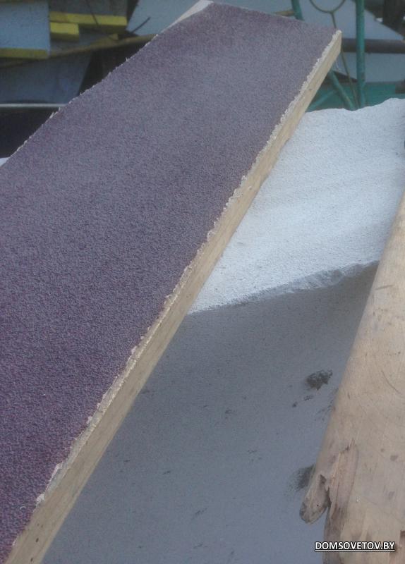

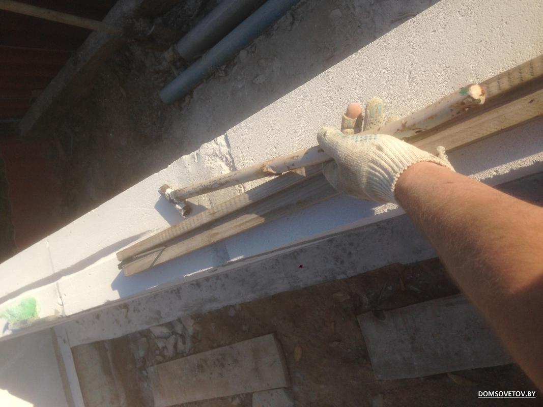

После разметки приступил к копке траншеи. Фундамент я делал ленточный, ширина ленты 30 сантиметров, глубина 70 см. Траншею копал вручную при помощи лопаты. На дно траншеи уложил песчаную подушку 10 см и утрамбовал. Ленту заливал в 2 этапа, 1ый в уровень с землей, после выставлял опалубку и заливал верхнюю часть. Через 2недельки снял опалубку постелил на верх фундамента рубероид и преступил к кладке 1 ряда газоблока. 1 ряд самый сложный и ответственный от него зависит кладка последующих рядом. 1 ряд газоблока клал на цементно-песчаную смесь, делал это для выравнивания уровня. При помощи гидроуровня нашел самый высокий угол и с него начал кладку блоков. После того как положил 1 ряд блоков, прошелся наждачным полотном с крупным зерном для создания идеально ровной горизонтальной поверхности, что упростило последующую кладку блоков на клей. 1й, 3й, 5й и тд ряды блоков штробил самодельным ручным штраборезом. Штрабу заливал клеем и укладывал в нее 10 арматуру.
