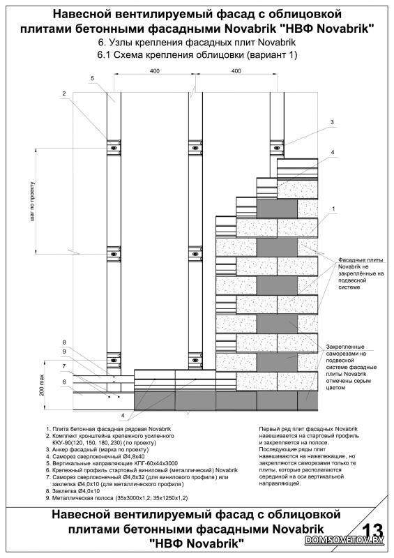

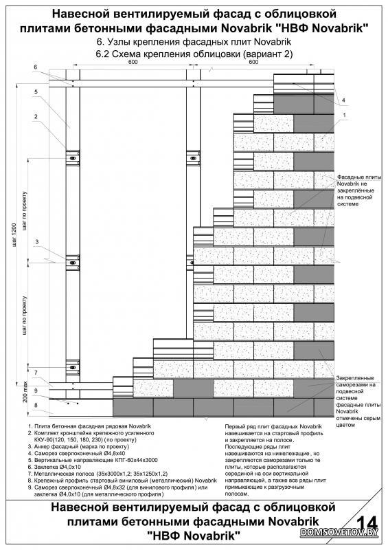

В чём вижу минусы.
1.Материал мелкошнучный укладывается путём сухого навешивания а посему будет тяжело выдерживать ровно горизонтальную линию ряда(на протяжённых участках.
2.Вес большой и делать каркас из деревянного бруска под такое покрытие как то стрёмно

В чём вижу минусы.
Ваши опасения вполне обоснованы, поэтому разработан ряд технических решений, чтобы избежать указанных Вами неприятностей. Отвечу по пунктам соответственно:
1. Ровность линии не будет нарушена, если правильно выполнить подсистему. Смотрите чертежи:
Изначально горизонт задает правильно выставленный стартовый профиль (в нашем случае это оцинкованный катаный профиль, толщиной 2мм, длина 2м). Далее есть 2 варианта устройства подсистемы. Обратите внимание, разница заключается в шаге вертикальных профилей подсистемы.
В первом случае - это 400мм. При такой системе плавность линии не нарушается.
Во втором - шаг 600мм. В данном случае элементы фасада между профилями имеют большую степень свободы, соответственно по мере монтажа могут появиться искажения на высоте 1,5-2,0м. Чтобы это избежать, необходимо произвести устройство горизонтальной металлической полосы с шагом не более 1,2м и прикрепить каждый кирпич ряда на неё
2. Для деревянной подсистемы возможно использование деревянных брусков сечением 50х50мм и более. Материал для деревянной обрешетки должен быть сухим, его влажность не должна превышать 10-15%. В противном случае бруски поведет, а вместе с ними и лицевой фасад. Перед началом работ необходимо обработать бруски специальной антигрибковой и антиплесневой жидкостью.
Есть так же ограничения для деревянной подсистемы по высоте, максимум 8 метров.
