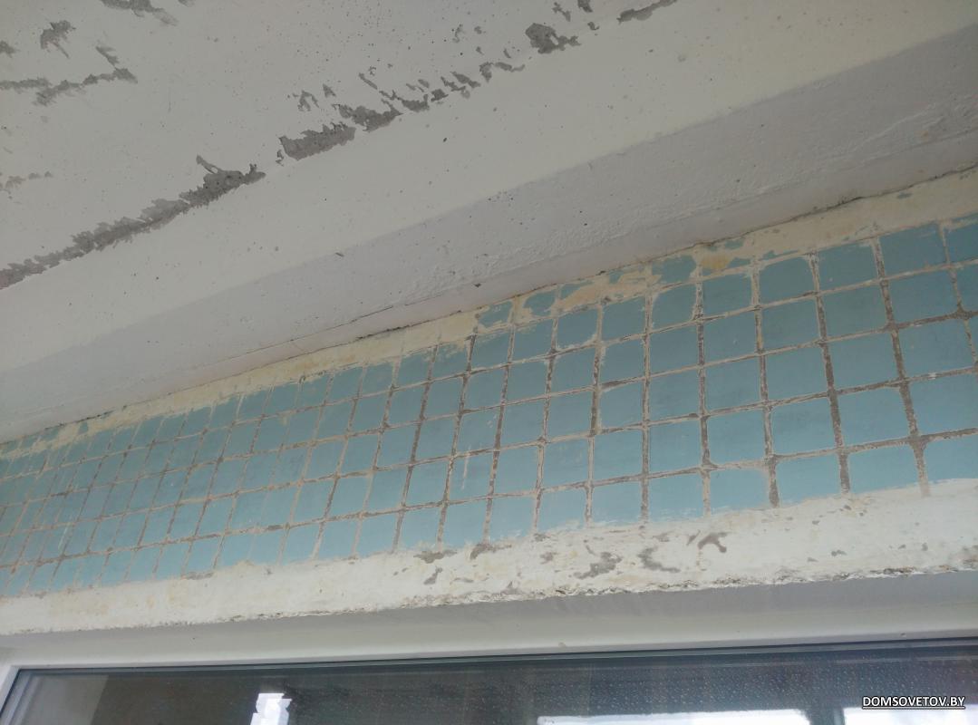

Здравствуйте. Подскажите пожалуйста. На балконе уложена старая мелкая плитка 5х5 см. Швы между плиткой около 5 мм. Держится очень хорошо. Собираюсь обработать бетоноконтактом и приклеить влагостойкие листы. Какой клей необходимо использовать Перлфикс или на силикон все сажать? Максимальный перепад на стенах не превышает 10 мм.

ГКЛ впринципи непредназначен для балконов Несчитая hydro которго в РБ нет в продаже А так можно клеить на клейпену полиуритановый

В моем понятии ГКЛ крепится на саморезы. Как же он будет держаться на клею или пене, если у него внешнее покрытие из бумаги? Он же отстанет при первой влажности.
Имхо, либо на стандартный каркас, либо, если на пену (клей), все равно дюбелировать к стене.
Согласен с @alternativa, ГКЛ - не лучший вариант для балкона.

На балконе будет установлена пвх рама, да и сейчас он застеклен. Под рамой будет уложен пеноплэкс. На данный момент влаги там не ощущается никакой.

Стены обработать бетонконтактом. Поклеить влагостойкий гипс на плиточный клей. А если нет влаги то и на гипсовый можно

отвалится гипс или, по крайней мере, волнами пойдет от влажности. Влажность появится при открывании балконной двери в холодное время, если вы только не планируете объединение балкона или отопление в нем. Сетку мелкую придюбелить и заштукатурить

Если обработать бетоноконтактом, то таком случае можно и оштукатурить леем (плиточный или для систем теплоизоляции) с вдавливанием сетки. Если необходим толстый слой, далее можно нанести цементную штукатурку, а после цементную шпаклёвку. В итоге получим слой тоньше чем лист ГКЛ, но гораздо прочнее и не боящийся не только сырости, но и непосредственного увлажнения
