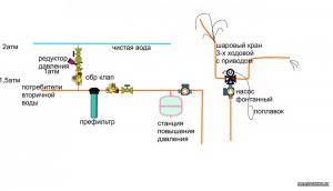

поясняю.
колодец.
в колодце 2 "насоса"
1-фонтанный и он же по поплавку переключается на слив воды на "улицу".

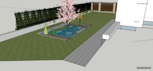

фонтан аэрирует воду. у меня собственно будет дзен пруд с биофильтрацией.
ноги летом помочить- птица-зверь-хл*****.
2,повысительная станция. покупается за смешные деньги в товарах из швеции.(они кстати переехали вроде на маяковского 15).
станция с автоматом дает 1,5атм. этого достаточно для полива из шланга .
обратный клапан и прозрачный фильтр. можно и сетку нерж. но прозрачный корпус-надо иногда спускать песочек.
.дальше к потребителям .
если засуха. тогда в систему , через понижение сетевого давления до 1,атм(чтобы не передавило ) поступает вода в систему.
всё.
