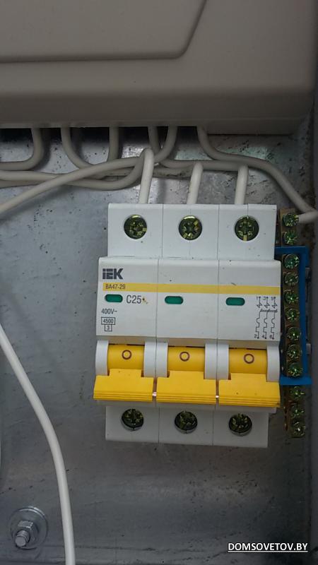

Здравствуйте. Прошу помочь. Указать на мои заблуждения и подсказать правильное решение.

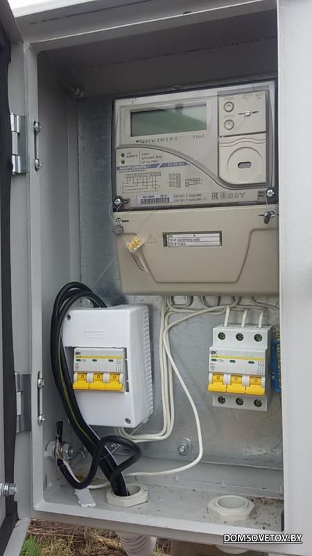

И так. Имеется дачный участок на котором началось строительство, сделан фундамент. У края участка установлен щиток, в котором располагается счетчик и автоматы (включатели). Ток трехфазный, 220 вольт.
В земле от фундамента до щитка проложен рекомендуемый провод (5 жил).
Теперь хочу подключиться к электричеству (на время стройки), т. е. временный, но, желательно основательный вариант.
На фото видно расположение в ящике.
Я собираюсь сделать следующие шаги:
1. На время строительства хочу задействовать только одну фазу. Следовательно буду использовать только три провода (фаза, ноль и земля). Могу ли я "пользоваться" только одной фазой? Имеет ли значение какой по счету?
2. Хотелось бы обезопасить себя, поэтому планирую поставить еще дифавтомат после выключателей. Можно ли так?
3. Ввиду того, что использовать буду только одну фазу, могу ли я поставить "однофазный" дифавтомат?
4. Ноль я планирую брать с шины, которая расположена справа от выключателей. Имеет ли значение к какому контакту подключаться?

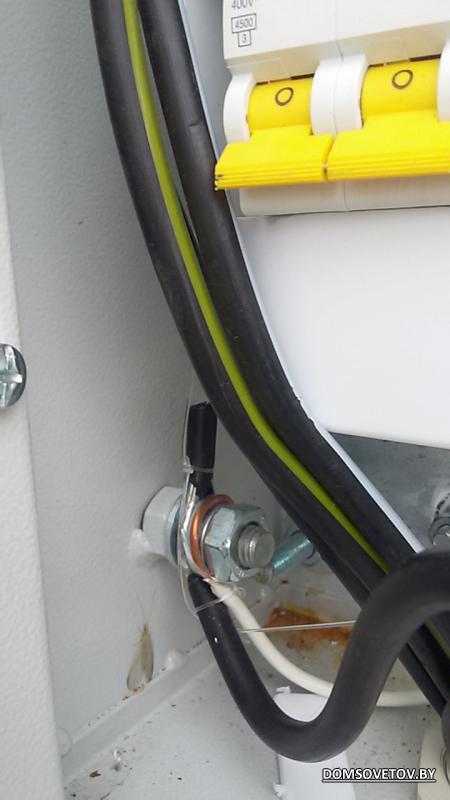

5. Слева есть клема (гайка с болтом) земли. К ней можно подключиться (землей)?
6. При установке дифавтомата нужно ее ставить на планку, которая должна крепиться к стене ящика. Виду того, что специальный отверстий для ее крепления нет, то можно просто просверлить отверстия в стенке ящика и закрепить планку на винты или можно просто его приклеить на двусторонний скотч? Заранее благодарю всех ответивших.

Маловато у вас в ящике места.
Дин-рейку (планку) можно прикрутить саморезом со сверлом прямо к корпусу.
Чтоб не пихать заземление под болт - лучше поставить колодку. Что на земле, что на нуле безразлично к какой клемме вы подсоедините. Просто крайние используются для "подающего" провода и рассчитаны на больший диаметр.
Фазу можно брать одну любую.
Диф можно поставить после автоматов, но не забывайте, что ноль на линию брать с только него и не объединять с остальной нулевой шинкой.
А вот узо лучше ставить до автоматом.
Из-за нехватки места я бы лучше заменил бы эти автоматы на диф.

Спасибо за ответ огромное. Не додумался сразу. То есть я могу просто заменить этот автомат (выключатель) на диф автомат?! Тогда получится, что провод ноль я не подсоединяю к шине, а сразу веду его в дифавтомат?! Я правильно понял.

Совершенно верно. А на шину уже после дифа и оттуда питаете
В принципе сие верно, но для нормальных сетей. А для слабых, методом тыка найти лучший вариант из трёх
Сообщение от gleba911 Посмотреть сообщение
Можн поступит проще, заменить ныне стоящий автомат 3P на ДИФ 2P
