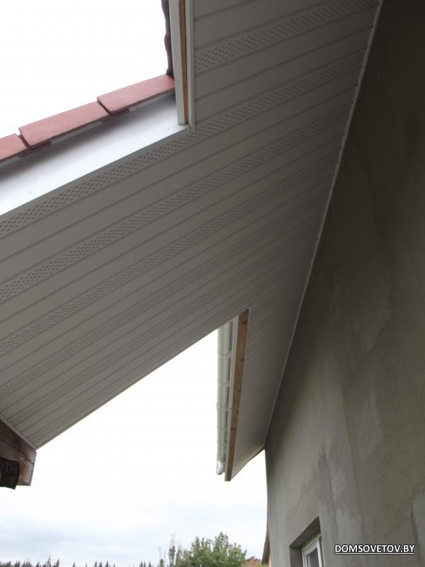

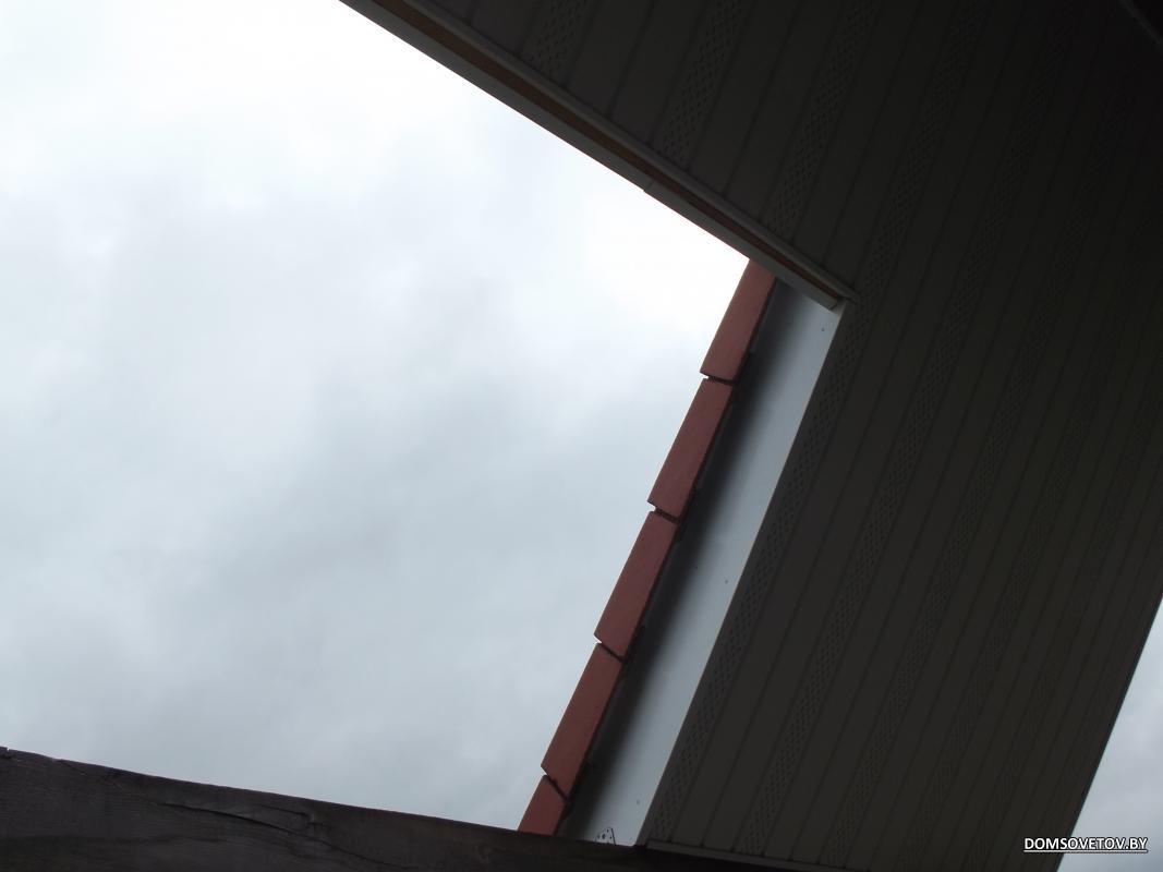

Старый 29.10.2016, 17:07   #10 или 274712
Сообщений: 7,163
я как то с эти не заморачивался...
собственно потолок продолжение подшивы... в центре будет вставка из прозрачного пвх
