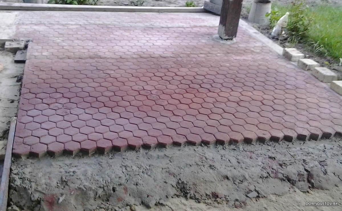

Озадачился устройством пола в строящейся беседке. Рассматривал кучу вариантов, начиная от плитки и до укладки камня, а потом ... плюнул и решил экономить и экспериментировать.
Самостоятельное изготовление плитки путём заливки её в формы мне удовлетворения не принесло. Долго, геморно и углы скалывало.
Следующий вариант - заливка плитки в форму-решётку прямо на месте. Не сраслось в виду отсутствия формы. Да и по словам соседа, делающего по этой технологии, за день можно сделать штук пять отливок.
И тут я набрёл на технологию штампованного бетона. Ценник за неё заряжают не детский - 30 баксов метр работа, а сама технология простая как молоток. Заливается бетонная стяжка, выравнивается, посыпается цветным упрочнителем бетона, затирается, затем посыпается разделитель (чтоб форма не липла), раскладываются формы с рисунком и вбивая стучалкой переносится рисунок на бетон. Остаётся смыть порошки и покрыть лаком.
Решил купить форму... и тут облом. За что заряжают 300-500 баксов не понятно. Себестоимость изготовления максимум 50. А так как жидкого полиуретана в Гомеле не оказалось, а ждать с Минска не захотел, то решил сделать штамп из обычного санитарного силикона. Опыт провалился. Форма оказалась слишком мягкой.
Забегая вперёд скажу, что в случае неудачи с покрытием у меня есть запасной план ) В www.arendaservis.by есть замечательная шлифовальная машина по бетону и пройдя по своей декоративной стяжке можно сделать её офигенским основанием для приклейки хоть плитки, хоть камня
Руки чесались от мошкары и страшных мыслей
Взял я маленькую пластиковую форму для тротуарной плитки и... вырезал из неё штам ) Да маленький, да жестковат, но штамп есть!
К обратной стороне припаял большую ручку, чтоб удобней было. В процессе работы отломалась Припаял маленькую... ну сегодня и её отломал
Осталось опробовать!
Заливаю бетон, ровняю...
Цветного упрочнителя нет, но есть сурик железный! Сыпать его на бетон мне вера не позволила ) Поэтому развёл его водой, полил бетон, затёр его, смазал свой штампик литолом и вперёд штамповать!!!
---------- Сообщение добавлено в 23:55 ---------- Предыдущее было в 23:45 ----------
Но тут я понял что совершил ошибку
Щебень у меня был 20-40 и отштамповать бетон с таким щебнем оказалось ооооочень затруднительно. Да и к началу штампования отнёсся халатно. Думал раз штамп маленький, то точность не важна. Ошибался. Ещё один косяк, это окончание заливки. Как был бетон, так и отштамповал. Про стык со следующей заливкой упустил момент.
Небо, видя как я издеваюсь над бетоном, решило меня отогнать на табурет, чтоб посидел, подумал, покормил мошкару и комаров.... В общем херакнул ливень
В итоге моя работа, хоть и маленький кусочек, была превращена в нечто жутковатое
---------- Сообщение добавлено в 23:59 ---------- Предыдущее было в 23:55 ----------
Перерыв пошёл на пользу. Бетон на щебне заливался нижним слоем, разравнивался. На него сверху заливался пескобетон. Потом по старой технологии, краситель и штампуем. И ура! Вполне достойный результат! А чтоб не было опять косяка со стыковкой делаем её культурной, убрав "лишний" бетон по узору.
---------- Сообщение добавлено 20.05.2013 в 00:09 ---------- Предыдущее было 19.05.2013 в 23:59 ----------
Сегодня после работы поехал опять на стройогород )
Технология была уже отработана, поэтому начал опять весь цикл.
Замес и заливка бетона для первого слоя
Заливка верхнего слоя из пескобетона
Затирка с окраской верхнего слоя
Штампование в кадр не попало, тк мошкара откусывала целые куски мяса от моего тела.
Всё накрыл щитами, чтоб коты не отштамповали своими штампами
В итоге за два вечера почти четверть площадки 5*6 сделана

Снял щиты. Под ними мои шахматы ) Стык не сообразил сфоткать, но получился довольно приличный. На фото кажется неочень, из-за того что "старую" плитку я уже песком заляпал )

На фото классно выглядит !

Всё классно, но у меня возникает вопрос в "живучести" верхнего слоя. Насколько крепким он будет? Заметил, что раствор был довольно жидким, это наверно необходимое условие, чтобы добиться ровной поверхности, но вот насколько он будет крепким и не пористым из-за этого?
Старый 21.05.2013, 00:42   #6 или 143854
Сообщений: 12,660
Я б не сказал что раствор был слишком жидким, просто он сверху поливался красителем, поэтому получилось "мокровато". Сколько верхний слой выдержит.... хз Время покажет. Есть мысль после окончания бетонных работ пройтись жидким укрепителем бетона. Вроде как есть такие на эпоксидной основе. Вот тока цену ещё не выяснил
