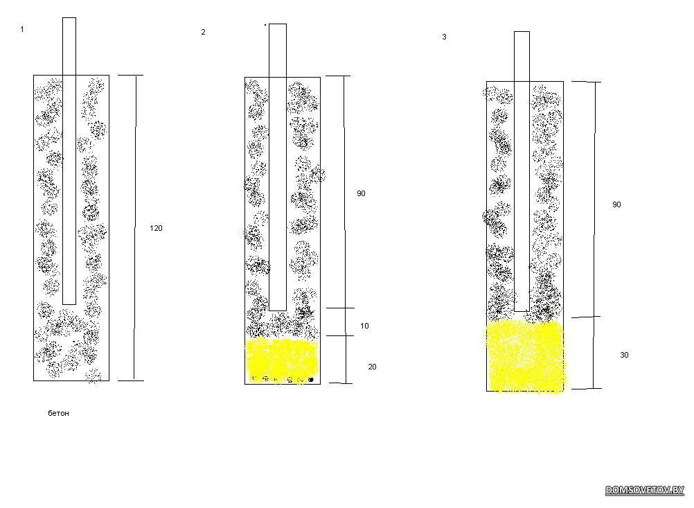

Бетонирую столбы под забор.
Столбы из гнутого швеллера 80 длиной 230 см.
Так как 2 метра надо оставить над землей, привариваю к швеллеру по 2 уголка (либо уголок и трубу), удлиняя столб до 290-300 см.
Яму в сплошной глине делаю буром на 120-125 см.
Хоть и не новичок, но возник вопрос, по какому варианту правильнее бетонировать и почему?
Серым - бетон, желтым - песок.
Старый 17.09.2013, 00:26   #8 или 156617
Сообщений: 15,763
а задача у песка?
Старый 17.09.2013, 00:39   #9 или 156619
ozzie
Аватар для ozzie
Сообщений: 2,507
Записей в дневнике: 23
Репутация: 39
а задача у песка?
Быть непучинистым грунтом (основанием).
Старый 17.09.2013, 11:48   #10 или 156624
Вик
Мне всё по.....
Аватар для Вик
Регистрация: 04.06.2011
Сообщений: 6,090
Репутация: 29
Не ну вы.... Какое нах пучение под подошвой столба? Его тоскать начнёт намного раньше за счёт бокового сцепления.... Ваще по наблюдениям ТИСЭшные столбики зимой почти не тягает а просто свайки иногда гуляют.
