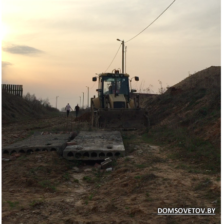

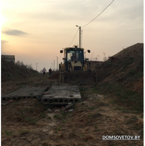

Наш участок поднимается над дорогой метра на три (на фото с погрузчиком видно). С двух сторон - дороги (одна из них, что на фото и что заметно - не рабочая), с одной - сосед строится, с другой - свободный участок (мы на него уже глаз положили, но он пока не продается). Почва - глина.
Котлован под цоколь вырыли в прошлом году. В дождь из-за глинистой почвы вода сама не уходит, несколько раз приходилось откачивать насосом. Тогда выкопали траншею и положили трубу, которую вывели в канаву вдоль нерабочей дороги. На зиму засыпали песчаную подушку. Все вместе это сработало, потому что после зимы воды практически не было.
Этой весной мы снова вызывали ТО (50 р/ч), подравняли, разбросали еще песка, сделали заезд. Всего на копку потратили около 1000 р. Размеры получились где-то 14х14, глубина - почти 3 м.

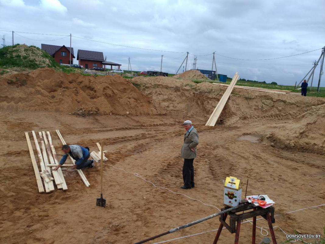

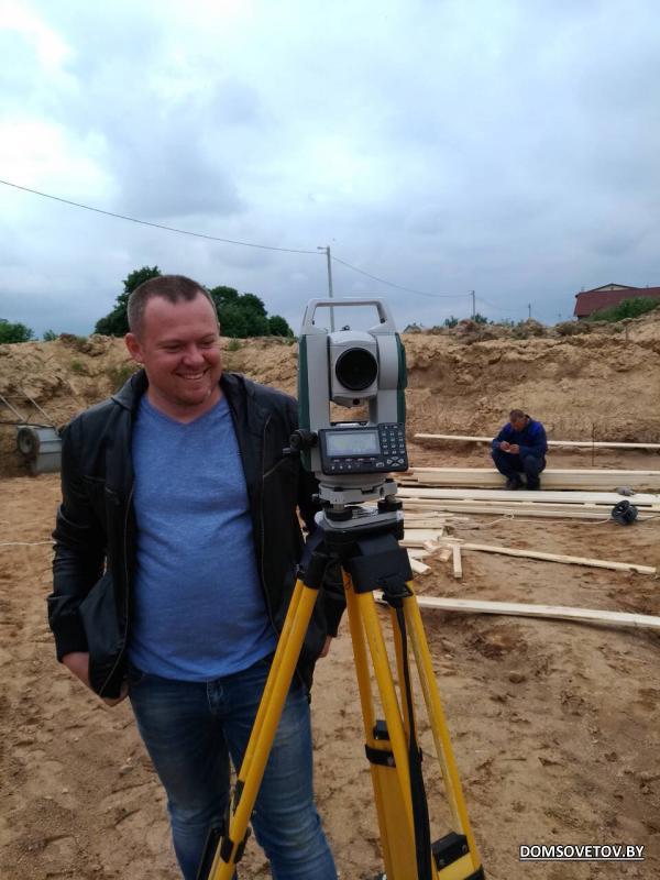

Пригласили геодезиста с цифровым нивелиром (80 р) для установки границ фундамента

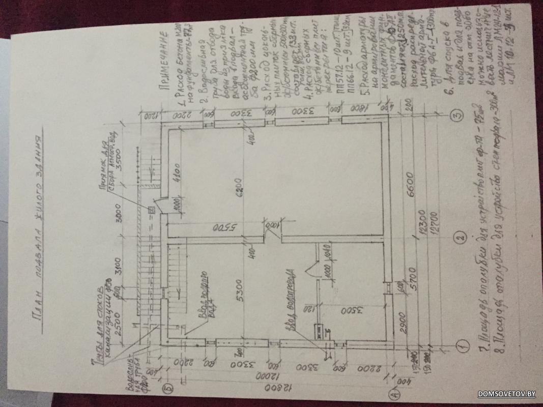

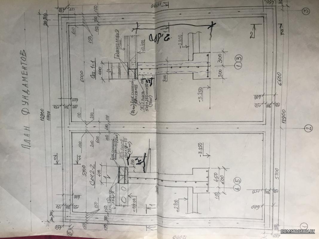

Прикрепляю также план фундамента (олдскул, на бумаге карандашом). Квадрат с наружными сторонами 12,9х12,9 м. Пятка высотой 40 см, шириной 60, ширина стен - 30 см. Если на картинке плохо видно - спрашивайте.
В цоколе планируются топочная, мастерская, кладовая. Возможно, в будущем, утеплим и сделаем что-нибудь более жилое, площадь позволяет вроде. По периметру семь окошек 40х60 см.
