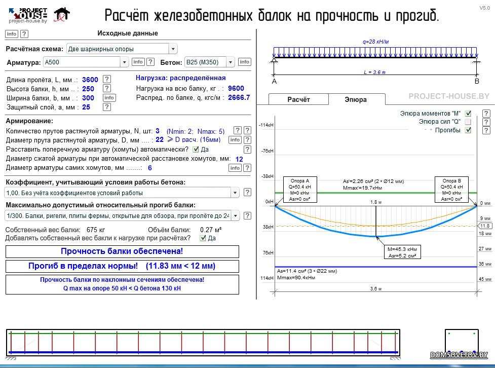

Посчитал балку, получается достаточно 3 стержня арматуры 22 мм внизу, 2 12 мм вверху.

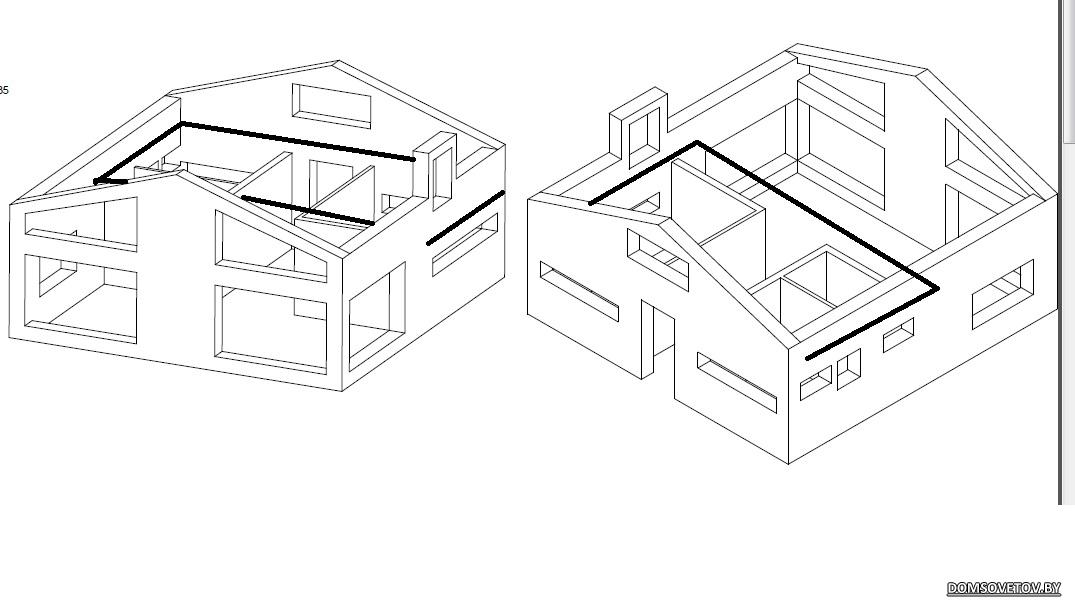

Приблизительная картинка.
Только крыша уже будет развернута на 90 градусов ).

с таким прогибом ваши блоки на перемычке пощелкают как чипсы, т.к. у перемычки жесткость совсем никакая, и это без остальной нагрузки.
Только от куда вы взяли 9,6т, я, возможно, туплю, сейчас параллельно свои дела проектирую, но по моим прикидкам там около 4,5т на всю балку, т.е. равномерной около 1,25т/м и считать нужно как защемленную с двух сторон, а не шарнирную с шарнирно подвижной. С той нагрузкой балка не проходит ни по прогибу ни по прочности.
При консольном защемлении нужно увеличить армирование в верхнем поясе и усё буде добра, т.е. сделать наоборот, 3 штуки 12мм сверху и 2 по 12мм снизу.
Хотя, честно говоря, не знаю, можно ли рассматривать как консоль тот узкий простенок до угла с одной из сторон проёма. Я бы принял его как шарнирно неподвижный, но в арбате нет такой схемы, почему-то, когда с одной стороны консоль, а с другой шарнирно неподвижная опора.

Плита перекрытия весит 4 тонны. на 3,6 метра масса будет 9,6 тонн. разделить на две стороны- получается 4,8т.. или 1,33 т/м. Правильно?
Спасибо.
Говорил с проектировщиком- предложили 2х20 + 2х16 арматуру.

Ваша балка не на шарнирной и шарнирно подвижной опорах, а, как минимум, одна сторона консольная, другая тоже, но под сомнением, т.к. короткое опирание с заворотом под 90 градусов. Чтобы убрать сомнения можно принять ее как шарнирно неподвижную. Это из за того что балка неразрезная, но из за большой ширины простенков ее нельзя считать как неразрезную многопролетную, лучше просто условно принимать консольное защемление на концах.
При такой схеме увеличение армирования в нижнем поясе почти не приносит изменений, нужно увеличивать армирование в верхнем поясе. В нижнем справится и 12мм арматура, если на то пошло.
То что предложил проектировщик имеет коэффициент использования приближающийся к 0,9, тогда как при самопальном строительстве, по моему мнению, лучше не превышать в расчетах 0,65
Т.е. нужно наоборот 3х16 сверху, 2х16 снизу. Хотя, програмка показывает что снизу можно и 12мм. Но я вбиваю в прогу с одной стороны консоль, с другой шарнирно подвижную, а нужно неподвижную, т.е. я забиваю "худшие" условия. Просто неподвижной в паре с консолью прога не предлагает.
И это, ваша плита весит 3,76т, по крайней мере в Гомеле по данным производителя она весит столько.
