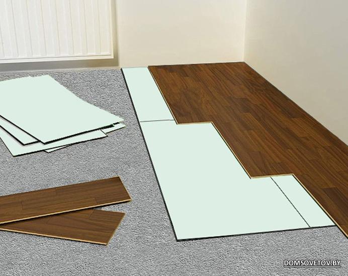

Для чего нужно стелется подложка под ламинат, уже давно не секрет, а в вот как её выбрать и не заблудится в море ассортименте, который нам предлагается, мы порой не знаем. Поэтому я хотел бы дать Вам немного информации к размышлению, которая поможет с решением. Давайте попробуем разобраться в некоторых характеристиках.
Подложки под ламинат бывают таких типов:
• пенополистирльные;
• комбинированные;
• пенополиэтиленовые;
• Специальные;
• Пробковые.
Пенополистирольная. Рекомендуется для помещений, с насыщенным движением. Коридор, прихожая. Позволяет не терять тепло и пропускать звук, но при ходьбе по нему немного скрипит. Укладывать надо встык и скреплять малярным скотчем. Работать с нею удобно.
Комбинированная. Хороший, гибкий материал. Для любых помещений. Укладка производится весьма лёгко и просто.
Пенополиэтиленовая. Я лично сталкивался с подложкой этого типа и скажу, что она укладывается без труда и имеет минимальные отходы.
Специальная. В сравнении с предыдущими, необходимо быть при её укладке более внимательным. Облегчает и сокращает время при работе уже на следующем этапе, т.е. укладке самого ламината.
Пробковая. Водонепроницаемая. Не способствует возникновению грибковой плесени (а это очень важно), отлично сберегает материал и обеспечивает большой срок эксплуатации. Её часто стелют под дорогой ламинат. Этот тип слегка сложен при укладке, но личный опыт подсказывает, что самая лучшая подложка это пробковая. У неё отличная плотность, которая после надавливания на неё имеет свойство восстанавливаться. Прекрасное шумоподавление, не будут возникать проблемы с соседями снизу. Присутствие химических элементов самое минимальное.
Виды подложек под ламинат:
Арбитон. Отлично выдерживает давление тяжёлой мебели. Эту подложку просто стелить, клеть её на основу не надо. Толщина бывает 2-ух и 3-х миллиметров. Хорошо сглаживает неровную поверхность. Различается на листовую и рулонную. Цена 2-х миллиметровой толщины 1-2 доллара за квадратный метр, а 3-х миллиметровой 2-3 доллара за квадратный метр.
Экструдированный пенополистирол. Имеет высокую водонепроницаемость, очень прочный и с большим сроком эксплуатации (более 45 лет). Большая схожесть с характеристиками пробковых подложек. В листах (размер 1м.* 0,5 м.) стоимость колеблется от 1,5 до 2 долларов за лист.
Тумплекс. Состоит из нескольких слоёв гранулированного пенополистирола, между которыми находится полиэтиленовая плёнка. Сохраняет целостность материала даже при воздействии большой нагрузки. Большой срок годности. Цена рулона в 33 квадратных метра колеблется от 3 до 4 $.
Изошум. Его теплосберегающие качества позволяют экономить на обогреве помещения. Вспененный полистирол - отличный звукоизолятор. Рулон имеет 100 квадратных метров и цена за 1 м2 от 0,5$. Если в листах (1000 мм * 500мм * 3мм по 10 листов в упаковке), то цена – 0.5% руб. (3 мм.) и 0.8$ (5мм.).
Пробковая. Изготавливают практически без химии, из прессованной пробковой крошки. Отлично походит для “плавающего” ламината. Продаётся в рулонах и плитах. Цена 1м2 – около 2.8$ (толщина 3мм.,рулонная), 1м2 – 9$. (толщина 10мм. листовая).
Изолон. Начну с минусов - легко рвётся и уплотняется под тяжестью. Но в стальном неплох. Понижает шумы, устойчив к влаге, не даёт промокнуть ламинату. Не распространяет плесень. При укладке легко соединяется малярным скотчем. Цена низкая, примерно 1,2 доллара за квадратный метр. Но в качестве подложки под ламинат применяется редко.
Изолон. Фольгированная подложка. Покрытый фольгой вспененный полимер. Отличные теплоизоляционные свойства, влагоустойчивый и экологически чистый. Цена 2-2,5 бакса за 1 м2.
Плиты изоплат (ISOPLAAT). Древесноволокнистые и ветрозащитные типы подложек, имеют свойства отличного сглаживания поверхности, не пропускают звуки шагов и препятствуют проникновению холода снизу. Можно ходить и босиком. Цена подложки от 3,5 баксов (толщина 5 мм.).
Как видите, для выбора предоставлено вариантов предостаточно. Опираясь на свои требования и желания, формируйте своё мнение и решайте сами. И помните, сделав правильный выбор, Вы во многом гарантируете качественную укладку ламинатного покрытия.
А какую подложку используете вы?
