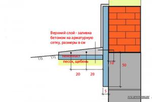

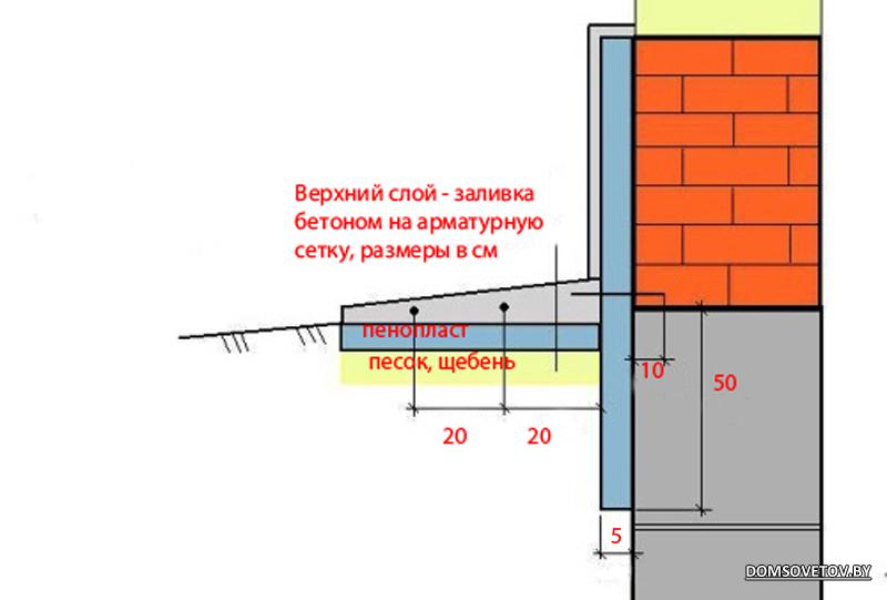

Старый 08.10.2016, 07:43   #7 или 273094
Dogger
Регистрация: 12.05.2016
Сообщений: 66
Что-то я дал маху и закатал в эппс цоколь на метр и сетку приклеил, а отмотку не сделал. Теперь, я так понимаю, нужно будет пропил делать и заливать отмостку впритык к Фбсами и высверливаться в них? Под отмотку нужно класть эппс?
Dogger вне форума Ответить с цитированием
Старый 08.10.2016, 09:58   #8 или 273095
Prosto
Регистрация: 28.05.2011
Сообщений: 2,324
Репутация: 32
Сообщение от Dogger Посмотреть сообщение
наоборот. Соседи у меня сделали отмостку, а потом сделали фасад. Весной поднялась чуток отмостка и попортила фасад.

@Dogger, все у вас нормально, ничего штробить и привязывать к фбс не нужно
Старый 08.10.2016, 20:08   #10 или 273105
Сообщений: 6,547
только не хватает небольшого зазора между отмосткой и отделкой цоколя или нужно стыковать отмостку к отделке. Выглядеть будет похуже, но хоть не поотрывает ничего. Пенопласт пенопластом, но может и поднять, всякое бывает.
