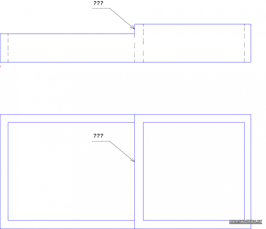

Здравствуйте.
Возник следующий вопрос: гидроизоляция фундамента, который имеет уступы.
Схему фунламента изобразил на рисунке.
Поясню. В левой части дома (если смотреть по перемычке) будут находится жилые помещения. Справа планируется коридор, котельная, санузел.
Полы планирую делать по грунту. Отсюда вопрос по гидроизоляции учаска фундамента (помечен вопросами). Опасаюсь подтягивание сырости и прочих последствий в левой части т.к. правая часть перемычки контактирует с землей. Не специалист, но подозреваю, что только горизонтальной гидроизоляцией не обойдется. Буду признателен за советы и соображения по этому счету.
Спасибо за внимание.

Гидроизоляция между фундаментом и стенами? Если да, то не проблема рулонку не разрезать, а согнуть на выступе и раскатывать дальше.
Не только стенами, я имел ввиду участок по перемычке, если смотреть вид сверху именно его отметил вопросами. Нужна ли на всем протяжении перемычки помимо горизонтальной гидроизоляции еще и вертикальная, сомнения вызывают т.к. справа уровень грунта пола будет выше чем в левой стороне (если смотреть по перемычке)?

Можно пройтись битумной гидроизоляцией, пару часов работы, зато полное спокойствие
