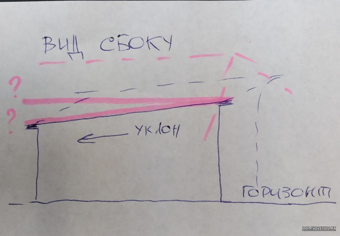

Добрый всем день.
Имеется металлический гараж 3на 6 метров. Хочу сделать деревянную двускатную крышу. В последующем и обшить снаружи. Вопрос в следующем. Конструкция гаража такова, что имеется уклон. Нужен совет, как дожить мауэрлат, стропила?

@Андрей 78,
а нужен ли этот гемморой?
как вариант - продать гараж, купить бруса/профильную трубу?. из него сделать каркас, накрыть, зашить досками.

можно приварить все из профильной трубы вприкладку к коробке.
только не мойму-а цель то какова. нет кровли у коробки..или что там за беда , что надо все делать.

Кровля плоская есть... Но с годами подвергается коррозии, плюс перепады температур, конденсат.
А глобально на он на даче, хочу начать с крыши, затем обшить стены, внутри плитой и превратить в мастерскую.
А за профильную трубу спасибо. Сам вечером к этому пришёл. Наиболее конструктивно будет, плюс выпуск сделаю под козырёк. Посоветуйте трубу?
Тут пишут 20*49*2 пойдет, крыть обрешётка и ондулин. Как считаете?

хз вроде как в приварку со стенами должно быть норм...(но только вприварку..самостоятельно это палочки)
а вот стропильник -доска 150*50 ..по 3 метра и выпуск
ондулин...хз...может оцинкованный лист по доске..летом на такой кровле ондулин дуба даст..хз хз
