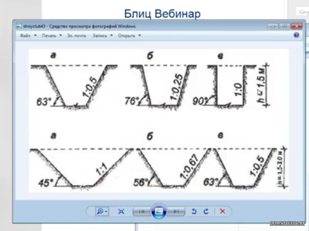

Сообщений: 15,411
для особо одаренных я схему нарисовал.
все ею пользуются.
все ею пользуются.
ваши посты -сплошная болтовня
глаза откройте.
очень интересная схема..... прямо конструкторская разработка... и кто ей пользуется? конструкторское бюро , или санстанция? и с чего вы взяли что осыпание грунта 45 градусов???? грунты бывают разные....

@sergN, полезная схема для рытья котлованов.
Применительно к септику: верхний ряд схемы - глубина для накопительного колодца непрактичная.
Второй ряд - можно принять с оговорками. Я у себя котлован для переливного колодца (с незабетонированным дном) копал глубже. По-моему на пять колец. Давно это было. Точно не помню.
