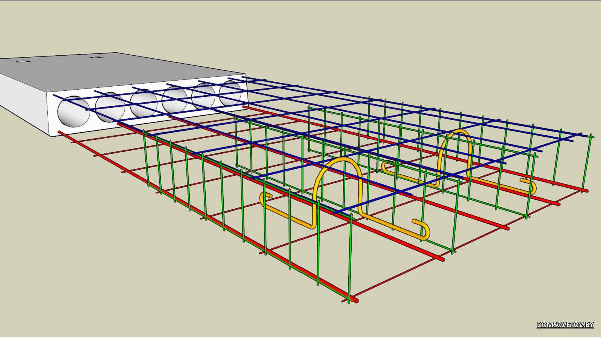

Насколько я знаю очень очень очень не рекомендуют! При этом, мне конструктор сказал - нельзя!
У меня плита такая ПТМ48.12.22-10.0 S500
На ней по краям усиленное армирование
На картинке в квадратах по краям

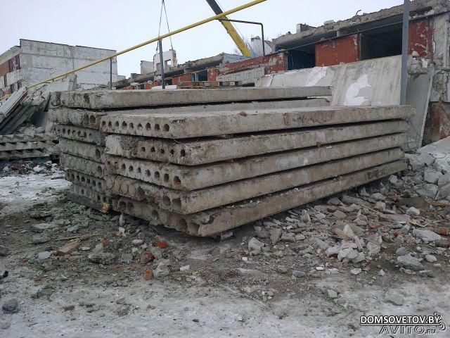

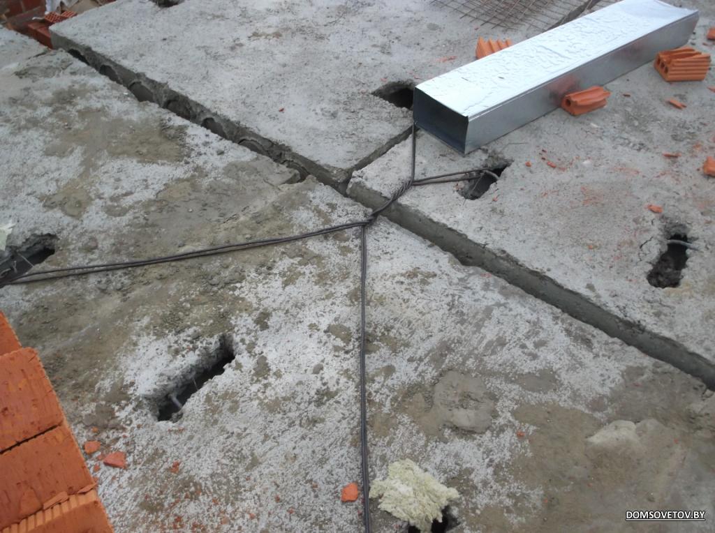

вот фотки плит судя по конструктиву я полагаю что они пред напряженные или же я ошибаюсь т.к. в этом ни чего не понимаю и запутался уже совсем кто говорит можно пилили и ни раз а кто говорит категорически нельзя (мозг кипит ни знаю что делать как быть)

вот так каковых петель нет на них как на фото видно отверстия и там арматура

Плиты покупали на заводе/фирме или с рук у мимо проезжающей машины? Может позвонить да поспрашивать у продавцов можно или нет пилить? Вытрясти телефон людей с завода где их изготовили и с ними поконсультироваться.
В некоторых плитах можно и угол спилить и дырку посредине выпилить, но лечить по фотке и что-то обещать я не рискну.
