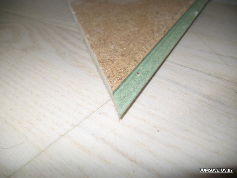

Сейчас в квартире лежит какой-то ламинат. Толщина 12 мм. Снизу у ламината "встроенная" подложка из пробки:

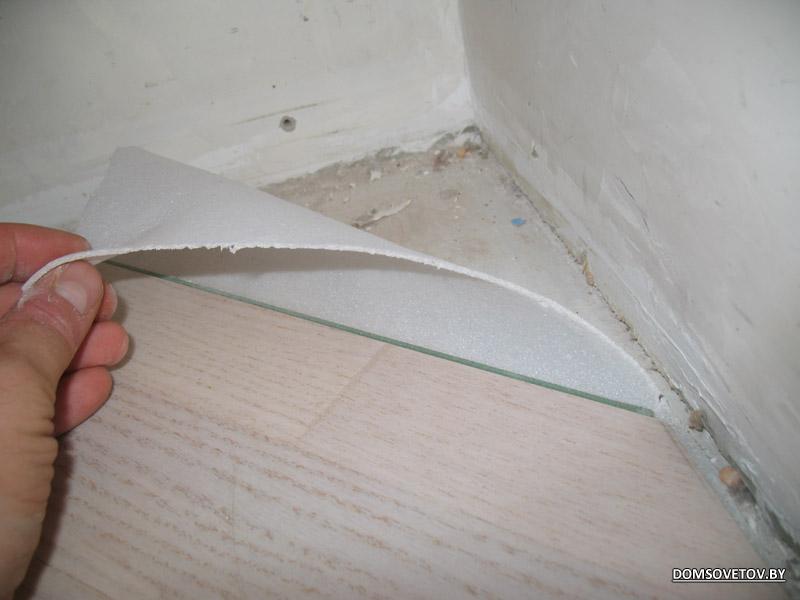

Ламинат лежит на еще одной подложке из вспененного полиэтилена, толщина где-то 1 мм:
Вопрос: можно ли просто сняв ламинат и оставив эту подкладку положить паркетную доску?

Сообщений: 7,160
я бы так и сделал..
единственное что уточнил бы - как долго пролежал ламинат на этой подложке?
Старый 28.06.2014, 00:54   #5 или 192051
Nick_Shl
Регистрация: 20.01.2012
Сообщений: 1,842
Лет 10 или чуточку меньше.
Старый 28.06.2014, 00:59   #6 или 192052
Сообщений: 7,160
если комната не сильно ходибельная то можно оставить... но с другой стороны если жена согласна на 42 за м2 то почему не согласится на 0,95 за м2 ?
