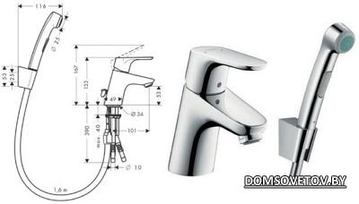

Не нашел подобной темки. Посему предложу обсудить здесь.
Интересует, может кто пользовался или поделиться размышлениями по поводу смесителя под псевдобиде с гигиеническим душем.
На подообии этого:
Дело в том, что унитаз у меня находится возле ванной(со стороны ее торца) и между ними ну никак не расположить биде(а хочется). Пришла идея врезать для наполнения ванной указанный по ссылке смеситель и вывести в торец от него душик.
Смущает, что после смешивания вода тупо делиться на кран и душик. СтОит ли рассматривать этот вариант и лучше купить отдельный смеситель для душика?

Она не делится. При открытии крана вода льётся из носика смесителя. Как только нажимаете на кнопку гигиенической лейки, то вода течёт через неё, а на носик перекрывается.
Единственное что применение такого смесителя для набора воды в ванну может быть не совсем комфортным, если большая, объёмная ванна. Дело в том, что смесители для ванн имеют проток 15-20 литров в минуту, а смесители для умывальников обычно 11-15.

Славка, продавцы все в один голос утверждают, что вода именно делится на кран и душик. В связи с чем есть сомнения
По поводу протока спасибо, даже не подумал бы.
А как вообще определить проток смесителя(втзуально на него посмотрев)? Ну там кртридж толще итд...

freeze, посоветуйте этим продавцам учить матчасть А лучше подключить смеситель для испытания
Недавно один клиент рассказывал, что такой вот продавец его уверял, что при подъёме ручки до щелчка идёт вода через носик, а после через лейку ) Видно просто не знал, что бывают катриджи с фиксацией протока воды
Сам проток зависит от размера картриджа , это обычно 35 и 40 мм, а ещё и от способа подачи воды в смеситель. В смеситель для умывальника вода поступает по шлангам, а у них проход в "игле" миллиметра 4. В тоже время у смеса для ванны отверстие 10-14 мм. Врезные смесители в борт ванны тоже соединяются на шлангах, но только на "гигантах" с увеличенным проходом. Лучший способ определить проток: посмотреть его на сайте производителя.

freeze, если вы хотите именно такую систему, то с поиском по протоку можно не париться. Один фиг выбор ограничен. Я б выбирал между орасом и хансгроэй.
