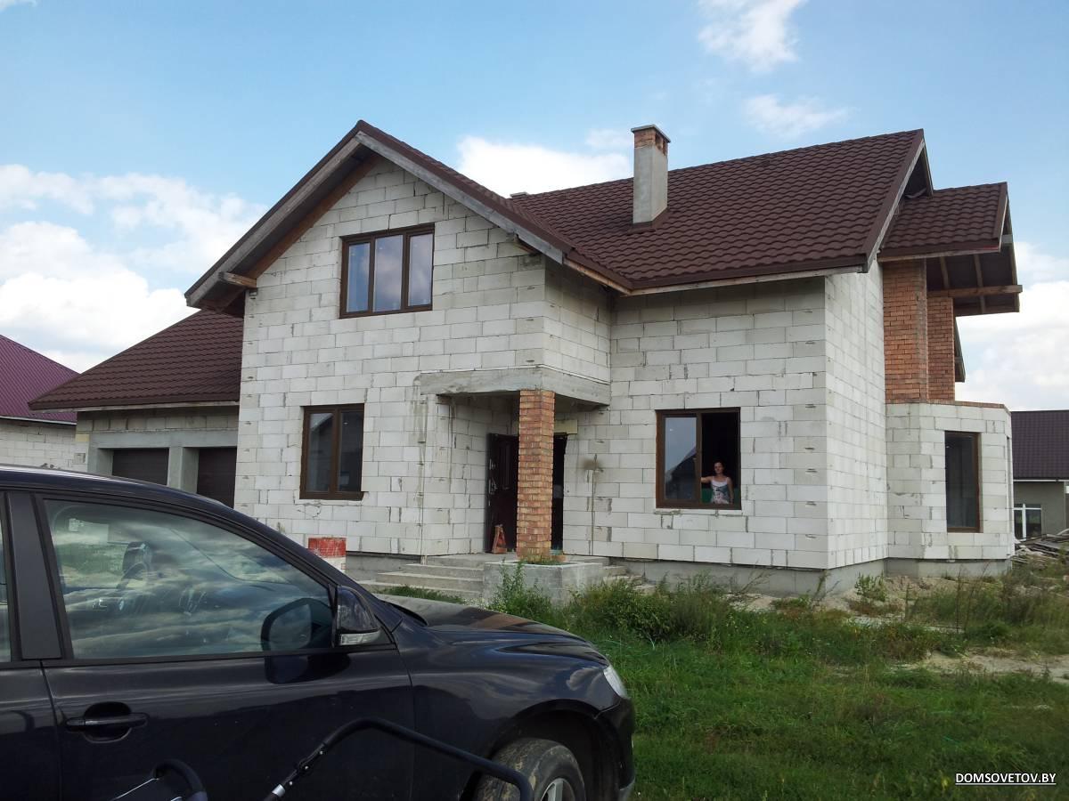

Felix
Аватар для Felix
Регистрация: 29.09.2011
Сообщений: 484
Без импоста у соседей окна выглядят так:
Может быть зависит от профиля...
