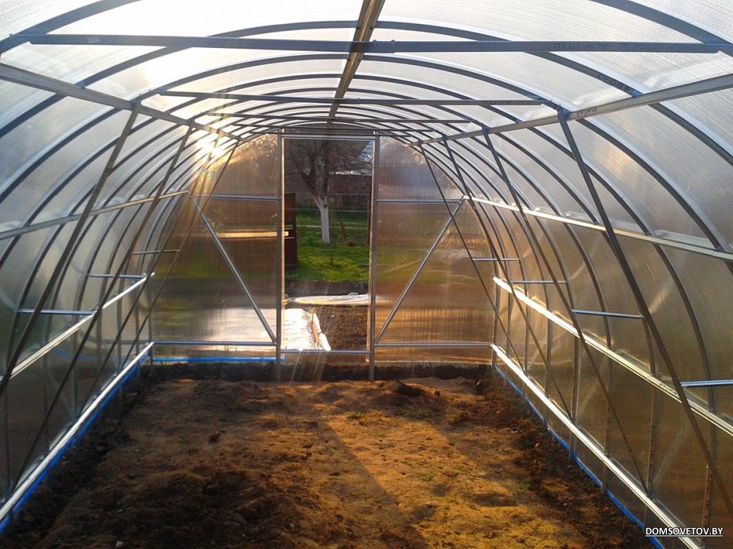

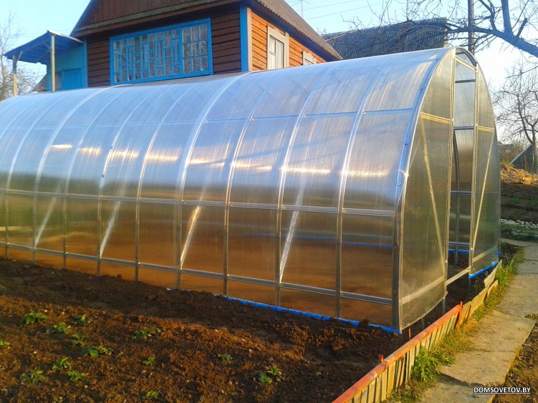

Есть теплица из каркаса профильной трубы 25х25 и поликарбоната. размер теплицы 6000х3000.
Собственно вопрос а точнее вопросы:
1. какой фундамент сделать под теплицу?
- ленточный
-свайно-ростверковый
2. на какую глубину заглубляться?
3. какой раствор делать для заливки? 1:3 или 1:4 хватит? (будет просто пгс и цемент)
