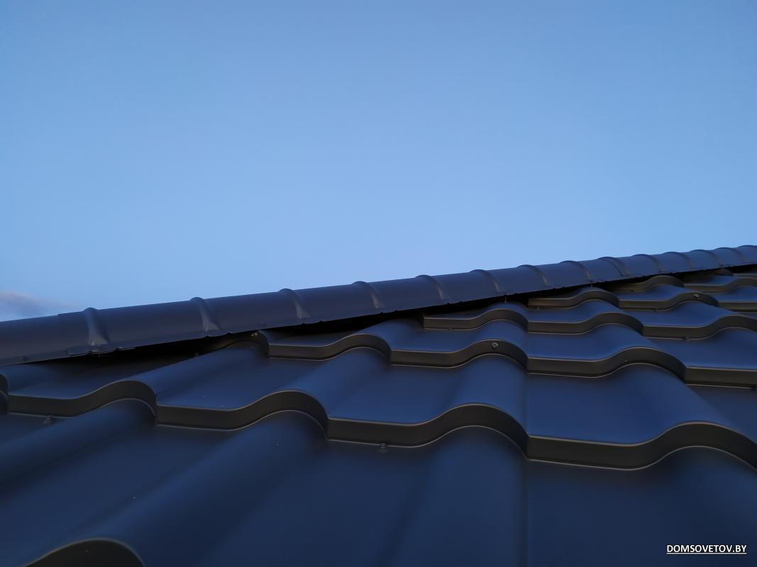

Подскажите, стоит ли мне начинать волноваться по поводу плотности примыкания элемента конька к кровле (на фото ниже)?

@Андрей., А под коньком что? И это жилая мансарда или холодный чердак?
Снега заметет 100% а дальше вопрос насколько все остальное под черепицей сделано правильно

Холодный чердак. Под коньком вентиляционная лента corovent, дальше стык модулей, под ними обрешётка, к/обрешётка, мембрана.
Такие же мысли насчёт снега.
Стоит ли исправлять этот косяк(не уверен, что эти саморезы вообще можно прикрутить). С обратной стороны вообще три самореза в воздухе болтаются.
Что страшного будет, если снегом надует?

@Андрей., Задует снег, весной растает и по мембрае стечет вниз. Для того она и есть там. Можете проконтролировать в оттепель после метели что на чердаке происходит.
Какой правильный пирог крыши и все элементы я не знаю, но у вас же не просто железо поверх обрешетки..
Проконтролируете, если увидете лужи на чердаке, то весной займетесь этим вопросом.
Без зазора все одно не получится соединить. А в метель снег заметает в любую щелку.

Есть нюанс. Крышу делали пару месяцев назад, есть договор и гарантия. Можно ли это трактовать как брак?
