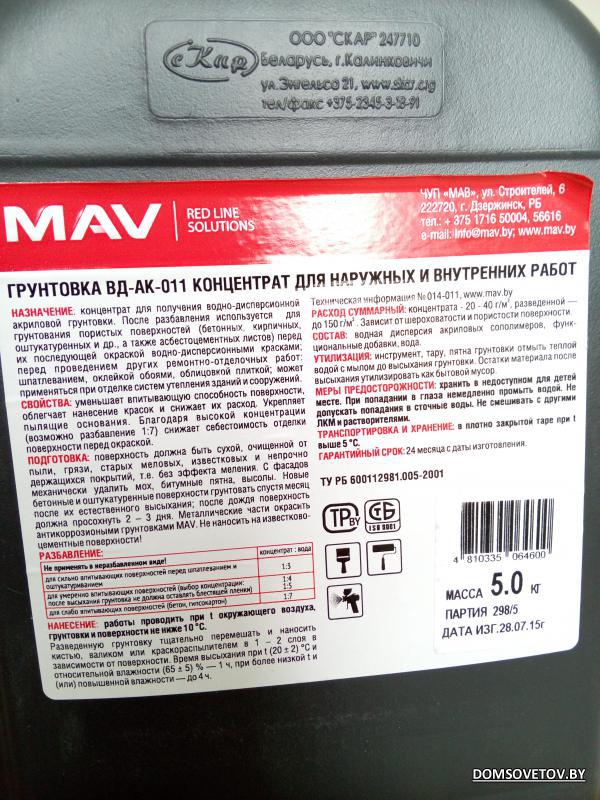

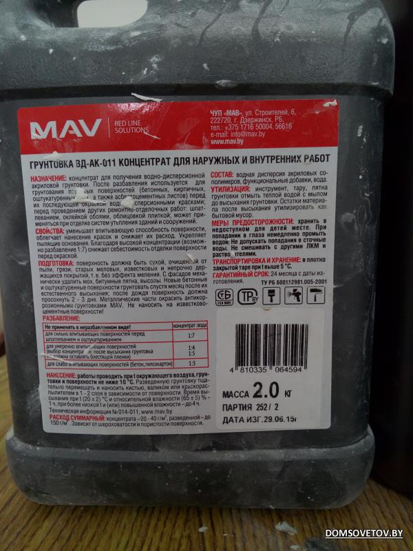

Че-то я запутался с пропорциями разведения грунтовки mav. На одной канистре написано: для слабовпитывающих материалов разводить максимально - 1:7, на другой канистре наоборот - минимально, т.е. 1:3.
По логике если поверхность слабо впитывает, то и концентрация грунта должна быть больше?

Задайте этот вопрос производителю, почему у них противоречащие друг другу этикетки.
Или разводите 1:5 или 1:4, как для умеренно впитывающих, не промахнетесь.

Отправлял им сообщение на почту ещё с месяц назад - тишина.

ваша логика правильная.
я лично им дозванивался и в Дзержинск и в минский "филиал".
только это без пользы. надо инженеру/технологу звонить

Получил ответ из отдела тех. консультаций.
Оказывается все наоборот, чем я думал!
Если поверхность слабо впитывает, то и концентрация грунта должна быть меньше.
Влагостойкий гипсокартон допускается грунтовать 1:7.
Этикетка верная на канистре 5л.
