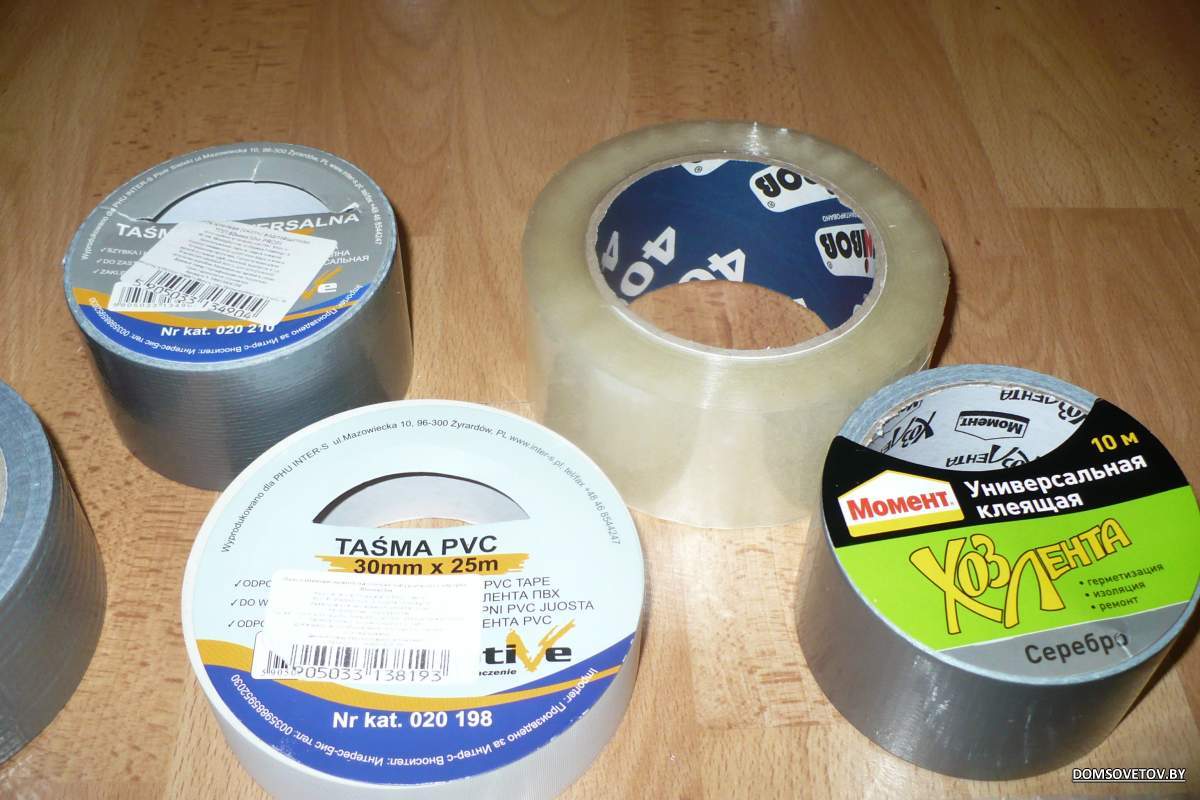

Пришла пора лепить пароизоляциою в доме. Решил набрать в Оме разных клейких лент и выбрать наилучшего кандидата для проклейки стыков.

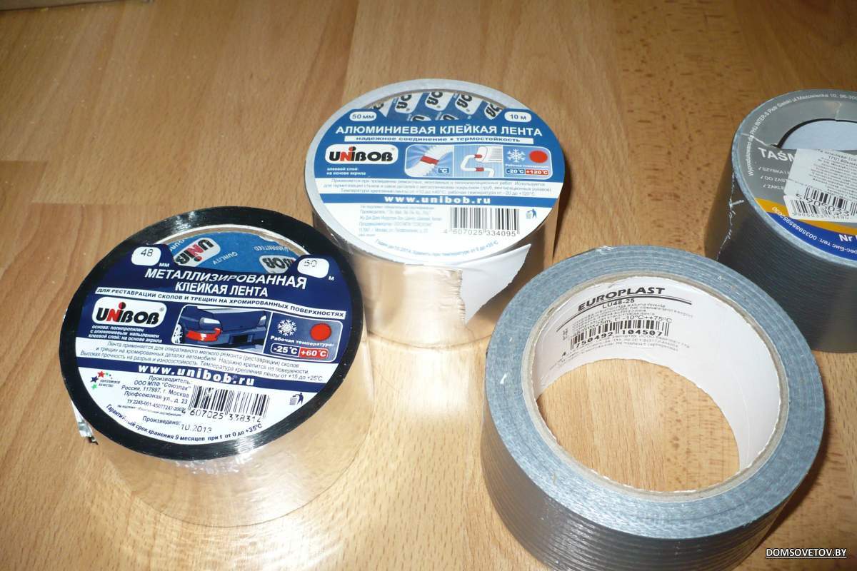

Кандидаты:
1. Металлизарованная лента Unibob (для оперативного ремонта сколов и трещин на хромированных деталях)
2. Алюминиевая лента Unibob (для герметизации стыков металлических поверхностей)
3. Водостойкая лента Europlast (для систем вентиляции)
4. Водозащитная лента Profi (устранение протечек, герметизация)
5. Лента ПВХ на основе каучука (для маркировки, защиты)
6. Скотч обыкновенный
7. ХозЛента Момент универсальная

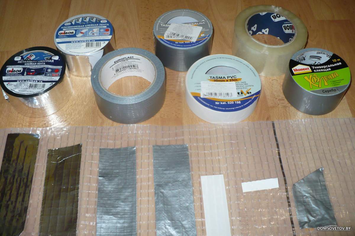

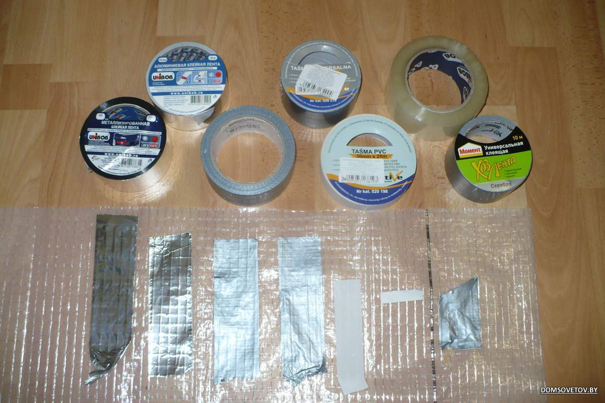

Результат:
1. Металлизарованная лента Unibob - фуфло, держится очень херово, по ощущениям тот же скотч
2. Алюминиевая лента Unibob - очень хороший результат, для отражающей пароизоляции само то. Держится надежно.
3. Водостойкая лента Europlast - отличный результат, отрывается только с кусками пароизоляции
4. Водозащитная лента Profi - хороший результат, держится надежно
5. Лента ПВХ на основе каучука - говно, по виду и крепости как лейкопластырь
6. Скотч обыкновенный - говно, почти не держится
7. ХозЛента Момент универсальная - очень хороший результат, держится отлично, отрывается с маленькими ошметками пароизоляции
Безоговорочный победитель - водостойкая лента Europlast.
Победитель в категории отражающих - алюминиевая лента Unibob.
