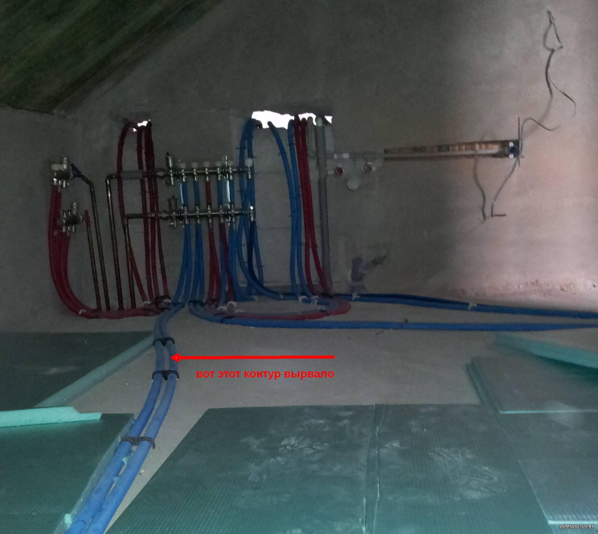

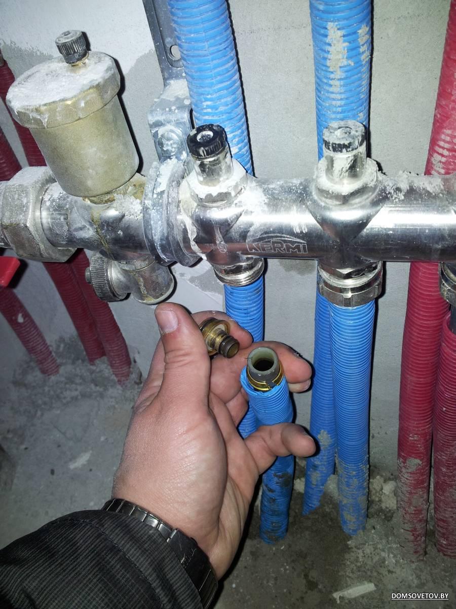

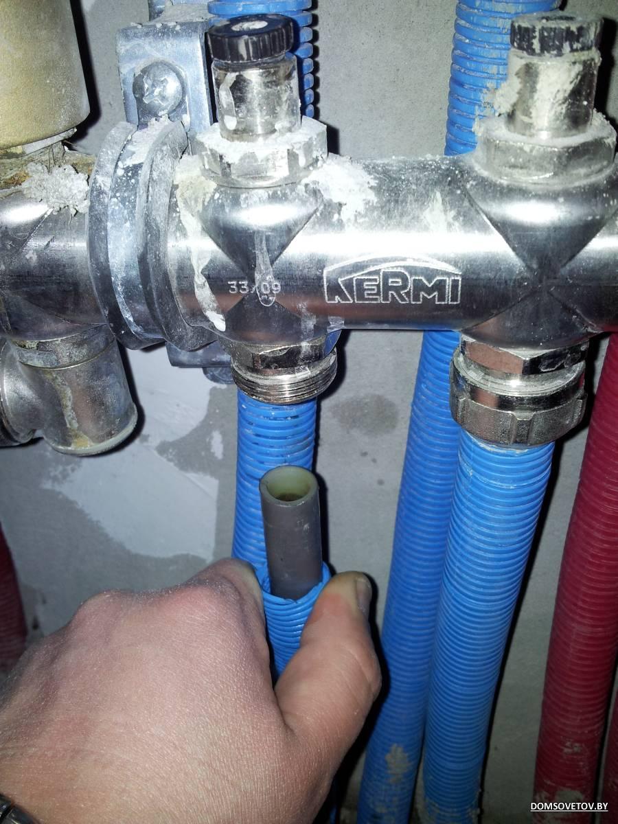

Опять у меня вырвало трубу из евроконуса! На этот раз вырвало аж на 5 см. Сшитый полиэтилен у меня Kermi PE-Xc 16. Как видно напряжение на вырывание было совсем не слабым. Это уже в 4й раз! Как решить проблему? Думаю раздолбать стяжку в районе гребенок. Отсоединить все контуры и переподключить так чтобы было не в натяг, а с петлей и потом опять забетонировать.
Так что же произошло с трубой? Где она могла дать аж такую усадку в 5 см?
Помню когда монтировали систему сантехники мне объясняли, что вот они все трубы проложили, но к гребенкам и к радиаторам не подключают, так как может произойти усадка. В моем случае усадка длится вот уже почти год!

Как вариант, заменить конусы, могло тупо попасться бракованное...
Варинат второй - опустить все гребенки на 5..10 см, подрезав все трубы. Либо какую-то одну гребенку...
Ну есть более радикально - раздолбать и передвинуть...

А разве не нужно было трубу перед гребёнкой кольцом крутить какраз для нивелирования этих процесов усадки?

Felix, это от трубы до коллектора стал зазор 5 см?
Да. Ну если натянуть, то может буть 3 см будет.
Этого не знаю Если надо, значит, брак укладки. Но как видно на фотографии труба к гребенке идет не по идеальной прямой, а волной.
Раздолбать и передвинуть мне кажется будет проще.

Сообщение от murava Посмотреть сообщение
Кажись самое хорошее решение. Только трубы не подрезать.

Перепаять два медных стыка куда проще чем долбать пол.

Ну да. Обрезал трубу, поставил потом муфту и запаял, а трубы на пол пусть будут петлей.
