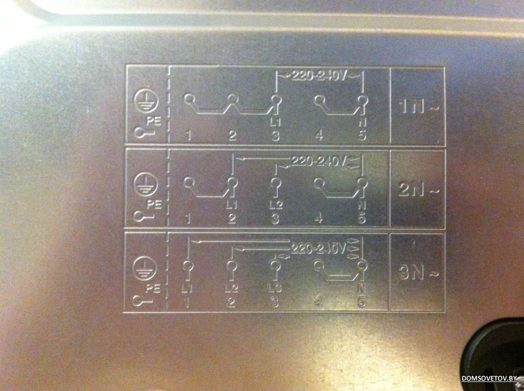

Волнует вопрос: все ли панели имеют принцип подключения, приведенный на фото?
Т.е. всегда ли есть один и тот же прибор подключить как на три фазы, так и на одну или две? Или это только фишка Боша??

@Семиход, не вижу в этом ничего сложного в реализации. Многие варочные панели имеют 1 и2-х фазные варианты подключения, только вот сие реализовать наверное в квартирах человейников не получится, в отличии от индивидуальных жилых домов и административных зданий.

Еще раз: все ли панели имеют возможность подключения как к однофазной, так и трехфазной?
Сложного ничего... только жил или 3 или 5.

@Семиход, бывают и на 1, и на 2 (с возможностью подключения на 1), и на 3 (также с возможностью на 1) фазы.

Сообщений: 5,958
Сообщение от Семиход Посмотреть сообщение
да.
каков вопрос, таков ответ.
любую панель могу подключить к трёхфазной сети

Ок. Значит панели имеют пятиклемный контакт для подключения питающего кабеля с возможностью установки перемычки для разного количества фаз.
Ок. отвечу по другому. Панели не имеют возможности подключения. Панели имеют возможности нагрева посуды.

З.Ы. Если задаваться вопросом трёхфазного подключения, то тут больше интересно все ли подключаются звездой или есть треугольником?

У меня бош но подключается к 2м фазам. На кухне выводил кабель на 3 фазы. Лишнюю жилу почесав затылок, заиспользовал как землю.
а где бы брали землю, если бы было 3 фазы у Боша?

@Стэлс, я купил кусок гибкого ПВС приличного сечения. Но в наличии был только на 3 жилы. Потому кинул 2 штуки праллельно. Под плитой в подвале ящик с автоматами так что там длинны всего 3 метра. ПВС с проводом что торчит из плиты соединил клеммной колодкой.
В итоге у меня 6 жил от ящика с автоматами к плите. всего хватило
