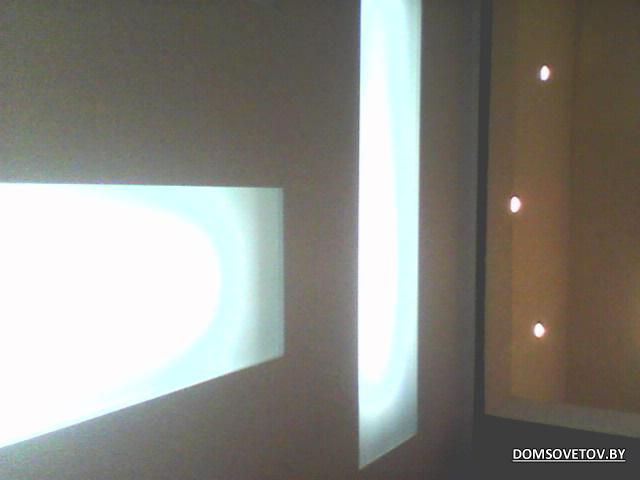

я делал в гипсокартоне, незашивал прямоугольники нужного р-ра под пототком стоят лампы дневного света (сейчас бы наверное использовал светодиоды) стекло обычное лакомат (правда хочу поменять на акриловое), стекло лежит на гипсокартоне, для замены лампы стекло нужно приподнять и отвести в сторону

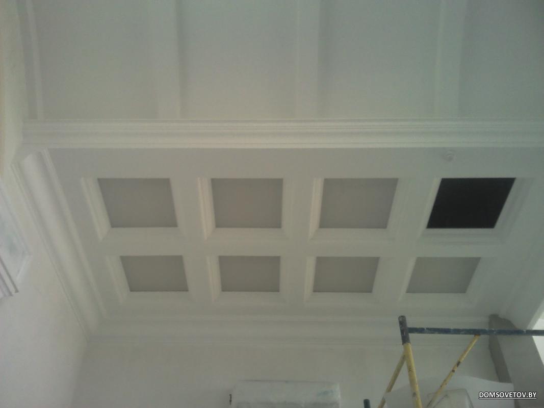

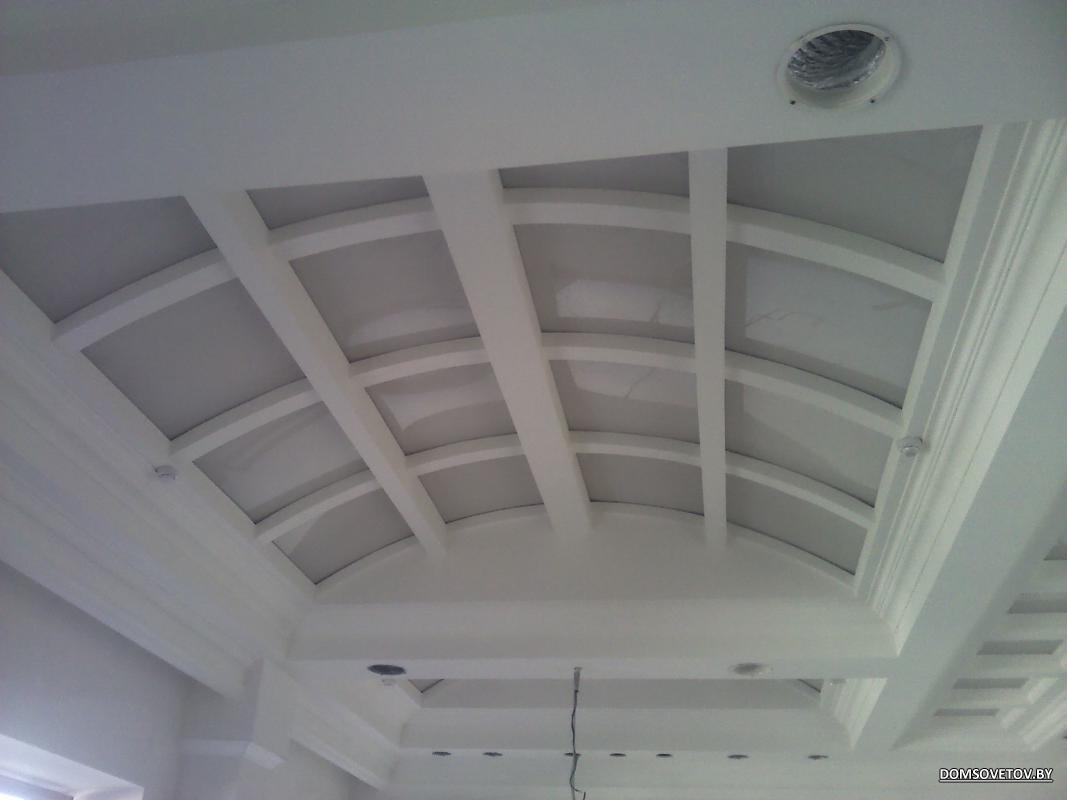

если только с квадратами и прямоугольниками, то проще, есть тонкие светодиодные световые панели, толщина ~ 1см, стандартные размеры - 30*30, 30*60, 60*60, 60*120 см
делали вот такой купольный потолок (каждый квадрат изготавливали отдельно)

Вот и пример неравномерного свечения Сразу срывается эффект окна
