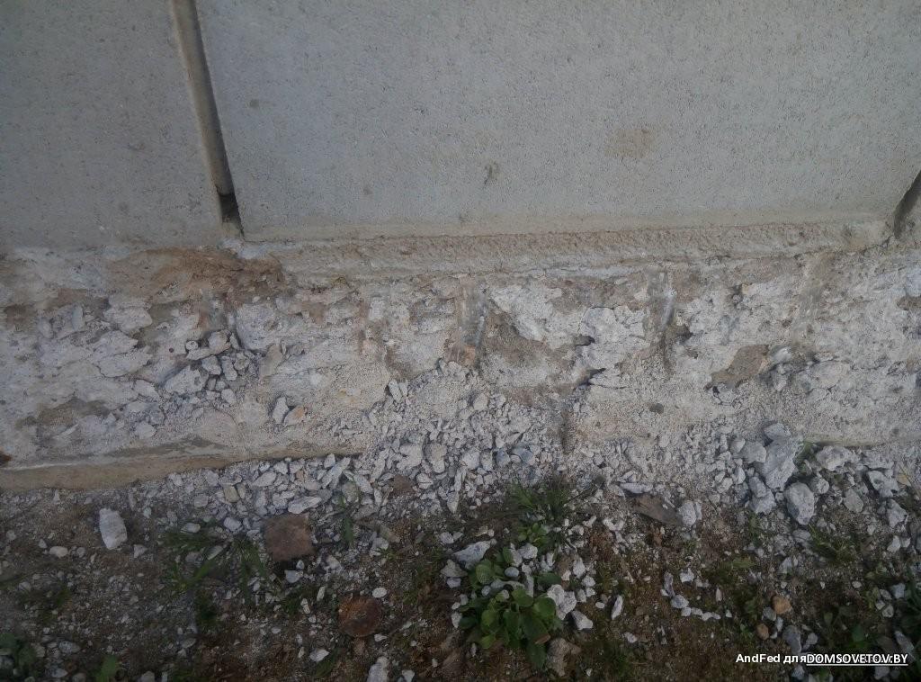

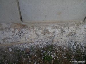

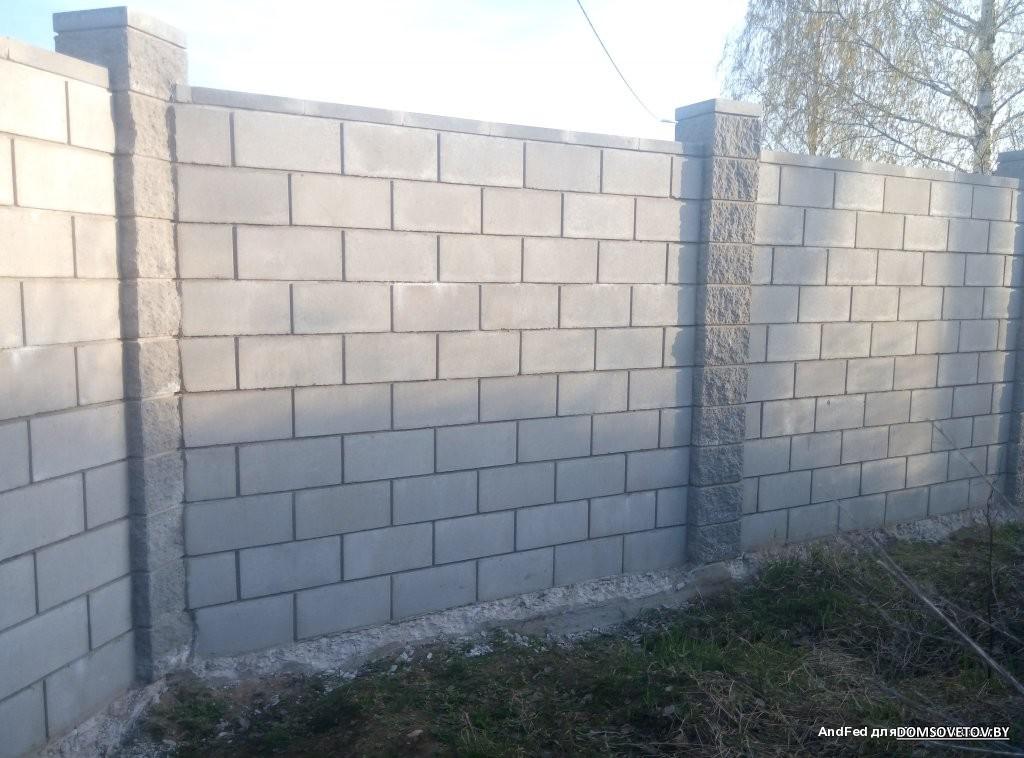

Прошу совета. 2 года назад был залит фундамент - сваи Д30см шаг 2.7м и межну ними ростверк 300*500h. В прошлый год поставил забор из беcсера. В этом году решил уже было засыпать землей все примыкания и случайно понял что разрушается фундамент забора. Ширина 30см, ширина блока 20см - т. е фундамент торчит по 5см с каждой стороны. Эти 5 см полностью превратились в труху. Легко отбил перфоратором. Бетон был М300 P4 (да именно подвижность 4 заказывал, что-бы не добавлять воды). Стоит вроде крепко, трещин не видно, прошел постучал молотком - внутри вроде ничего, хотя явно бетон не тот. Подскажите как лучше поступить. Думаю отбивать что отваливается и пропитывать пенетроном 30см от верха. Вероятно пропилы сделать болгаркой внизу первого ряда и подсунуть+прибить руберой (хороший, на холсте) тоже 30см - т. е укрывку сделать. Хочется продлить жизнь фундаменту, забор вроде делал на совесть, а вот бетон видимо привезли очень "хороший", хотя свиду был не плохой, либо плохо ухаживал когда он набирал прочность и такой вот результат. Спасибо.

Не представляю что нужно было бы делать с М300, чтобы получилось такое. Это не М300 или его заливали в мороз.

@AndFed, гидроизоляцию городить смысла наверно нет.
Я б наверно отбил то что отваливается, засверлил пару арматурин, поставил опалубку и подлил раствором. Потом после затвердевания можно поставить отливы на эту ступеньку, чтоб предотвратить попадание воды между бетоном и блоками.

Сообщений: 15,404
у меня есть пример свой.(не забуду-сделаю фото)
лента заборная . стоит хорошо везде.
но есть участок , где от соседа с крыши идет вода- так вот там точно так же разрушается.- вывод переувлажнение поздней осенью под морозы.
доливать бетоном с добавлением гидрофоба.

Сообщений: 15,404
@misha, правильно. у всех обычно так и есть.
но бывают и залеты.
вопрос почему. у меня на куске я описал причину.
у соседа выхлоп от подвального котла бил в бетон-2 месяца зимой и бетону кирдык был.
интересно почему у человека так?(а то зальет и опять те же яйца)

Вчера прошел отдбил сколько получалось перфоратором с двух сторон. Отваливается именно этот отступ 5см и по касательной. Заметил что где было доверха присыпано землей - там отваливается меньше гораздо - без перфоратора больше пару см не отобьешь край. Лилось точно не в мороз - середина и конец осени. Вообще изначально этого нигде не было видно что он разваливается, но когда прошел молотком простучал, понял что бухтят края. Т.е свиду все было не плохо пока не присмотрелся внимательно. Такое ощущение что реально из-за мороза. Внутри под блоками бетон вроде достаточно крепкий, не могу сказать что плохой. Доливать этот край обратно не совсем понимаю для чего, он мне не нужен для красоты ибо будет в земле всеравно когда присыпится. Думаю тут критично добавить морозостойкости вернему краю где в межсезонье частые переходы через ноль. Сначало я тоже грешил на марку бетона, не мог поверить что такое может быть за пару зим. Вчера начал сомневаться... Конечно может не М300, но не намного ниже. Я как сейчас помню когда после заливки были сопли где сверху переливалось и я ломом их разбивал. Думаю была моя ошибка - плохо провибрировали бетон, рано сняли опалубку и потом не достаточно увлажнили. Изза этого много пор и слабые края - а вода и мороз сделал свое дело.
