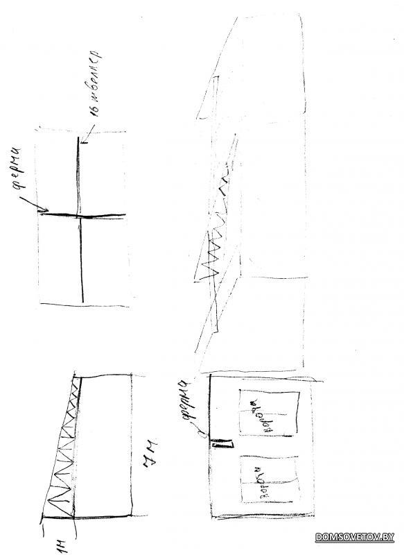

крыша односкатная, пролет 7 метров, разница между стенами 1м. на уклон, стены газосиликатный блок, стропила дерев. 20/10 см, с частотой 1м. , перекрывать планирую металлочерепицей. Утепление минплита. Что посоветуете?

балка 20х10, конечно слона выдержит, но при таком уклоне и и такой длине со временем прогнется, даже под собственым весом.
Нужно про упоры какие-то думать. Что у вас под этой крышей?

выдержит. только в снежную зиму рекомендую сбрасывать снег..на всякий случай.

Посоветую правильно рассчитать гору приземления. Через годик замечательный трамплин получится!
P.S. 7 метров в "одно дерево" не перекрываются. На такой пролёт (и уклон) только фермы. Или делать скатную кровлю.

Консультец, кровля скатная. в 1 конец.
у родственника перекрыт навес 6 м палками 150*50. шифер.
стоит. (наверняка прогнулась немного..но уж лет 5 так точно стоит.)
я бы просил автора нарисовать что-нить подобное-было бы легче понимать силы и варианты

это будет гараж, на двое ворот. Между воротами планирую сварить ферму, верх фермы 16 швеллер - пойдет на уровне страпил, нис профильная труба (квадрат 10х10см). К ферме подвариться 16 швеллер который разделит крышу вдоль( один край в стену другой приварю к ферме. На эти швеллера по центру обопруться страпила
