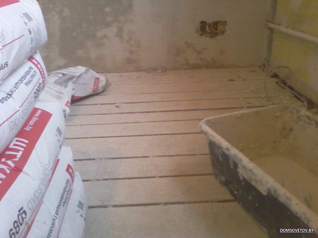

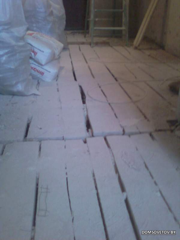

Вот собственно как все выглядит (сори за качество). Доски в дверных проемах лежат с перепадом до 1см. Но как-то на этих досках на бумаге лежал штучный паркет без порожков...
До сегодняшнего дня считал, что перекрытия межэтажные деревянные балки. Сегодня хотели закрепить провода к потолку, то при сверлении увидели под штукатуркой потолка бетон, а в нем арматура...
Взглянули пристальней на пол свой - оказывается там не лаги идут, а на них доска сороковка, а вместо лаг идет такая же 40мм или 50мм.
Исходя из данных, наверное поперечные доски через некие подставки (столбики) опираются на монолитные перекрытия.
В связи с этим, может постелить на эти доски клеенку/рубероид и сделать стяжку? В санузлах так и сделано.
П.С. Стены санузлов сделаны из полнотелого кирпича, НО! толщиной в четверсть кирпича (на ребре идет кладка).
