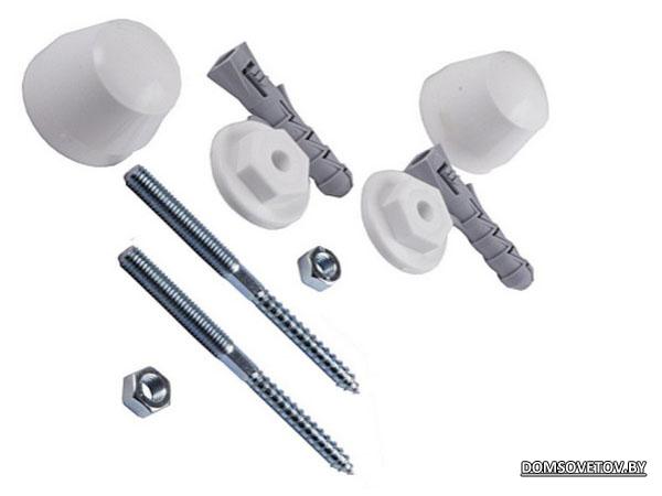

Меня вот интересует как раковины крепятся к стене. Раньше они вешались на чугунный кронштейн, сейчас встречаю на задней стенке раковины из фарфора отверстия, то для стенового крепления, или просто для лучшей фиксации, а сама раковина вешается как и раньше, на стеновом кронштейне?

Нет. Никакой чугуняки. Дюбель, "болт", эксцентрик, шайба, гайка, декоративный колпачок.

@Славка, спасибо, а то мучали сомнения, способен ли такой крепёж держать за фарфоровую стенку.

Способен ли такой болт а точнее дюбель держать раковину в стене из гсб ?

способен. Тем более ГС усилен штукатуркой и плиткой. При желании дюбель можно заменить на специальный для ГС. Или на цемент посадить.
