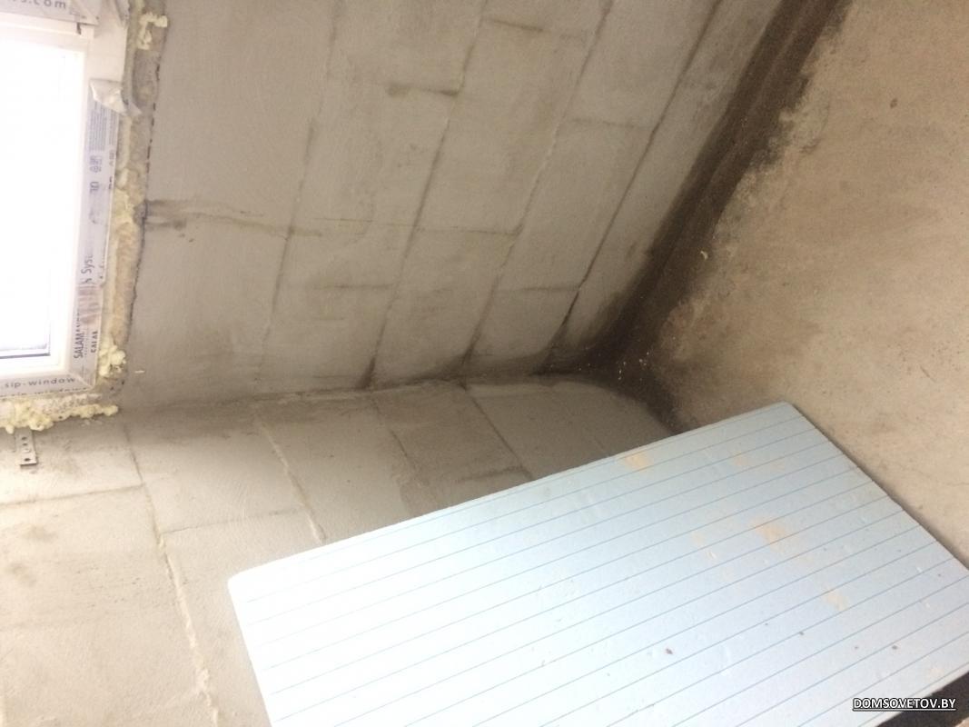

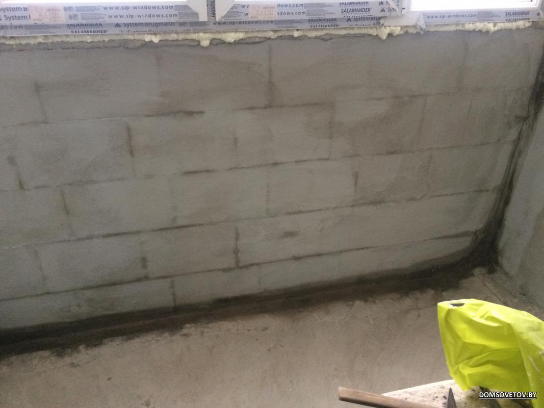

Решил лоджу соединить с залом . Чем и как лучше утеплить? 1 этаж под лоджей пустота. Перегородку на которой стоит окно ПВХ делалась из керамзитного блока 10см.Подскажите,я прошёл эти блоки гидроизоляцией. Прошло день и на шве да и в некоторых местах стена она стала мокрая.гидроизоляцию наносил кистью . Это влага от неё ? Она высохнет? Пока ни чего не наносил и зима прошла и лето влаги не было...что в этом случае делать?может стоит утеплить уличную сторону и посмотреть высохнет после это стена или нет?

Что за гидроизоляция? врядли она за день высыхает.. А если фоткали недавно, то может это конденсат т.к. на улице уже холодно и стенка холодная. Промерзает обычно по углам.
Объединять зал с лоджией хотите с выносом двери и стенки? насколько помню так нельзя делать законно. и отопления у вас там не будет. окна будут вечно потеть. Или разоритесь на электричестве.
Какое окно, двухкамерное? если только однокамерное, то дверь на лоджию и не думайте убирать. потом замерзнете.
5 см пеноплекса по моему опыту утепления хватает чтоб 10 градусов разницы между улицей и балконом обеспечить без дополнительного отопления. Пеноплекс изнутри на стенках, полу и потолке. Вроде на пол даже 10см положили тк. место было. Но в моем случае однокамерный стеклопакет.

Тоже объединял лоджию и комнату. Кстати оратор постом выше прав, это не законно, и полагается штраф. Но я как и многие надеюсь на русский "авось". Снес межкомнатную дверь и окно. Батареи у меня встроенные в стену, эту стену я оставил, зафиксировал сверху столешницу и получился обеденный столик. Что касается утепления. То сначала мы утеплили пенопластом 5см изнутри(пол тоже утепляли пенопластом и клали лаги, ибо у соседей этажом ниже балкон не обшит) и поставили двухкамерные окна. Учитывая, что батареи остались. Зимой в комнате было тепло. Но заметили что углы лоджии сыреют (в одном из них стоит шкаф и там появилась плесень). По этому летом утеплили балкон еще и снаружи. Сейчас еще сильных холодов не было, но пока сырость не появлялась.

2 камерный стеклопакет. Стенка осталась типа под столешницу будет плавно переходить в рабочий стол на балконе. Батареи остались на том же месте . Стену думаю надо утеплить снаружи сначала,промерзает немного.на сухую блоки зиму отстояли прошлую конденсата небыло.окна не патеют.
