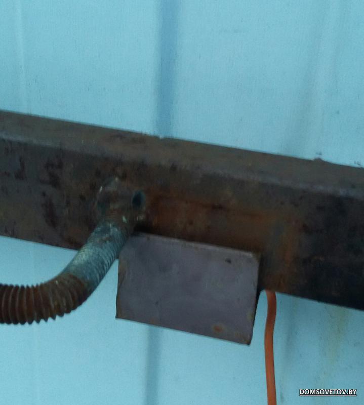

Имею металлические въездные ворота. И вот с наступлением морозов щеколда на них стала туго открываться и закрываться. В итоге после пика в -20 перестала вообще, а между створками ворот появился зазор больше сантиметра. Понятно вроде, что железо сжалось, но чтоб так... и уже вроде потеплело, но назад возвращаться не хочет.
Фотка щеколды. Видны следы нормальных закрываний и как сейчас ручка упирается
Интересно это у меня одного так?

Морозное пучение грунта.

+1. У тебя столбы подвинуло, а не железо сжалось . Возможно вернутся в исходное положение после того как оттают.А может и нет

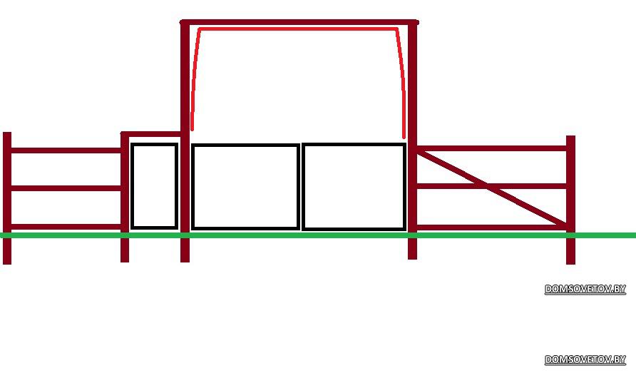

Первая мысль про пучение тоже была, но у меня не может раздвинуть столбы, тк с каждой стороны ворот ещё по паре столбов, в том числе и калитка. И все между собой жёстко сварены. В том числе и столбы ворот сварены сверху рамкой, у меня по ней ещё труба газа идёт. Поэтому если бы раздвинуло, то только низ и створки ворот не остались бы параллельны и сразу бы перекосило бы их и дверь калитки.

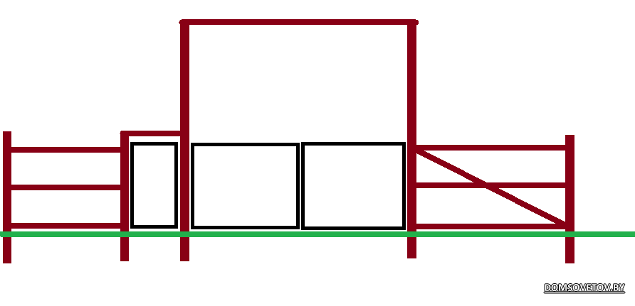

Схематично вот так сделано. Бордовым столбы и перекладины

ignatov
Аватар для ignatov
Регистрация: 13.05.2011
Адрес: Минск-Заславль
Сообщений: 604
Старый 08.02.2016, 11:52   #7 или 251136
Kuzbar
Аватар для Kuzbar
Регистрация: 04.12.2011
Сообщений: 2,803
Найдите отличие называется

@ignatov, все столбики должны будут раздвигаться одновременно. По калитке было бы сразу видно, я сразу зазор по ней смотрел когда подумал, что столбы поехали.
