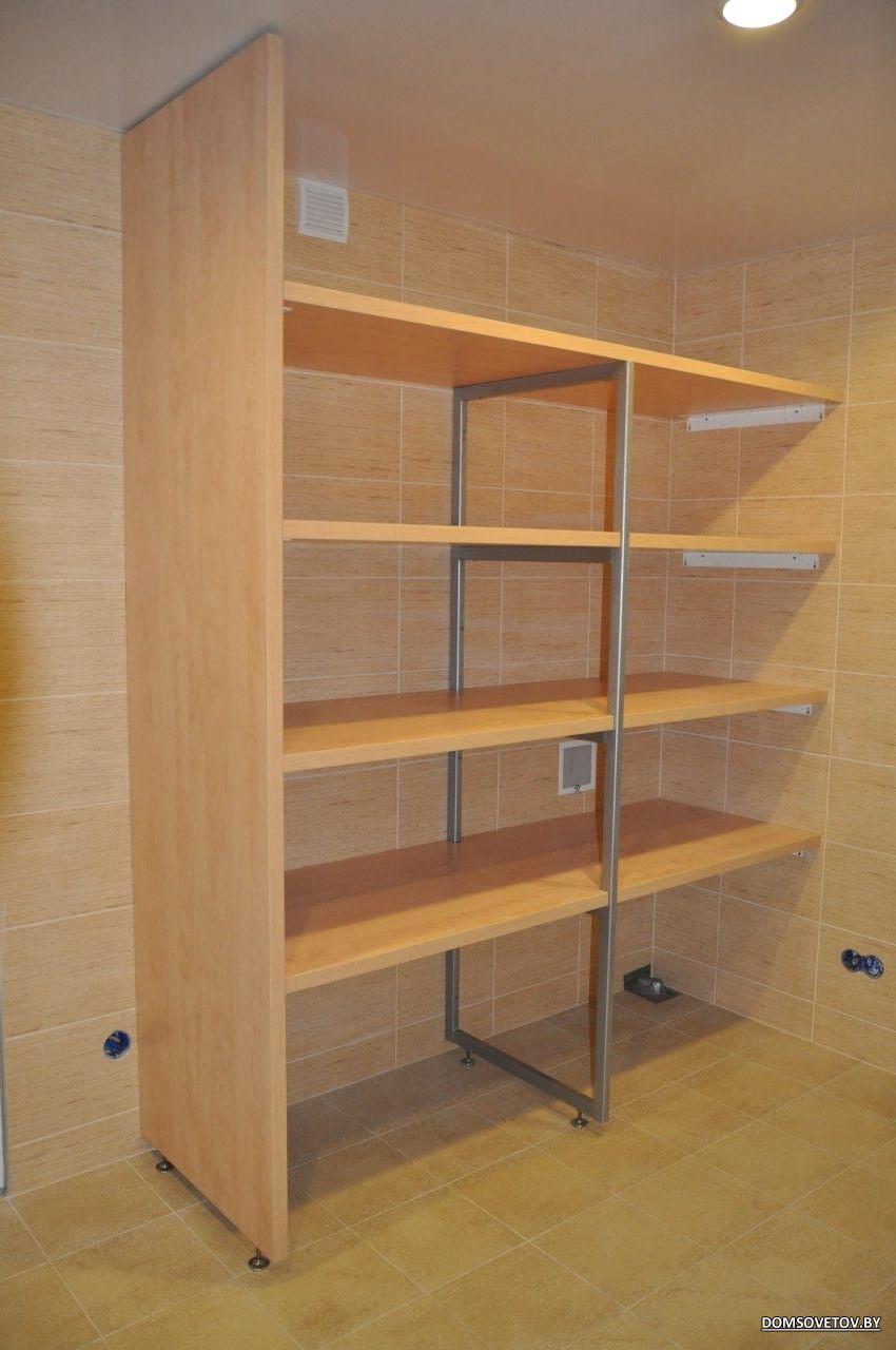

По умолчанию Сваял стеллаж в кладовую
Стенки и полка из сращенного ДСП. Центральную стойку сварил из мет. трубы. Уголки достались от упаковки оборудования. Жена уже готовит банки к переезду .

Что за срощеное дсп?

Похоже по толщине на лист+лист.

Репутация: 50
точно, что бы прогибов не было от веса.

Во, Эрмитаж какой! Не то, что у меня - обрезки 25-ки, да остатки разного ламината. Разве что брусок строганый на стойки купил и рейку на торец.

artexpress,полезная высота полок уменьшается непропорционально увеличению жесткости. при данных размерах вполне достаточно срощенных полок
Так то оно так, и на 100% верно ели на плки савить коробки высотой до следующей полки, а вот если ставить банки и бутылки, то высокие но узкие предметы можно ставить за рёбра жёсткости, просто устоновка и выемка должно будет проводиться под наклоном

в данном случае отлично сделано и не нужно ничего мудрить больше. тут пролет между стойками метр примерно, даже полностью заставленную полку 3х литровых банок выдержит без проблем
