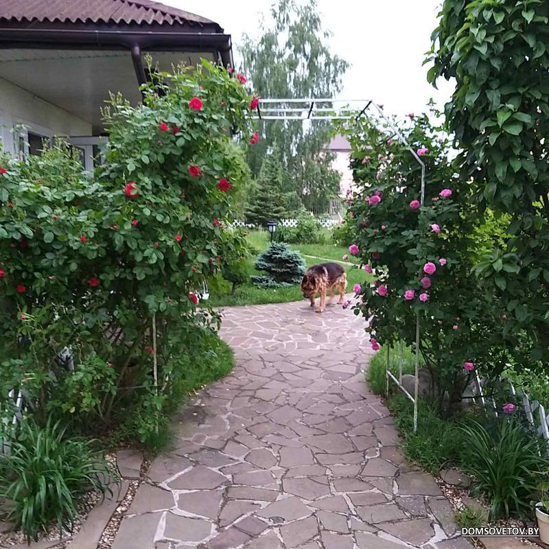

@sergN, всё записала. Со сварными арками под розы уже устала бороться. Поясни про пункт 1 и 2. По очерёдности?
Чугунный стол уличный (литьё) вообще без проблем просто зачистила щёткой на дрели и покрыла краской для чугуного литья. Ваще который год никаких проблем. А тут эта фигня, задолбалась чистить и красить.

под розы надо вязать хомутами арки из стеклоарматуры
а эти куда девать? им лет по 10 уже, забетонированы. так что ищу способы их регулярно обновлять.
под розы надо вязать хомутами арки из стеклоарматуры. они в меру гибкие и вечные.
а такой вес они выдержат? Это ещё в начале лета фото. К августу вся арка зарастает. Джунгли.
