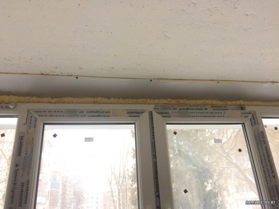

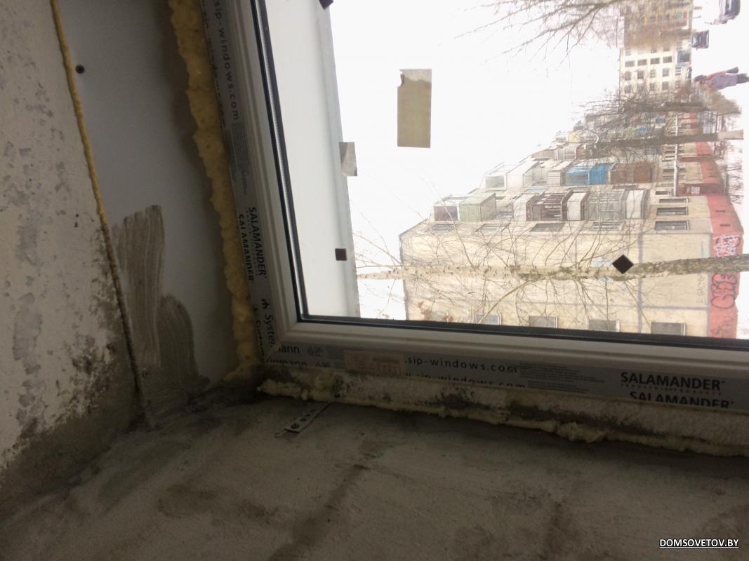

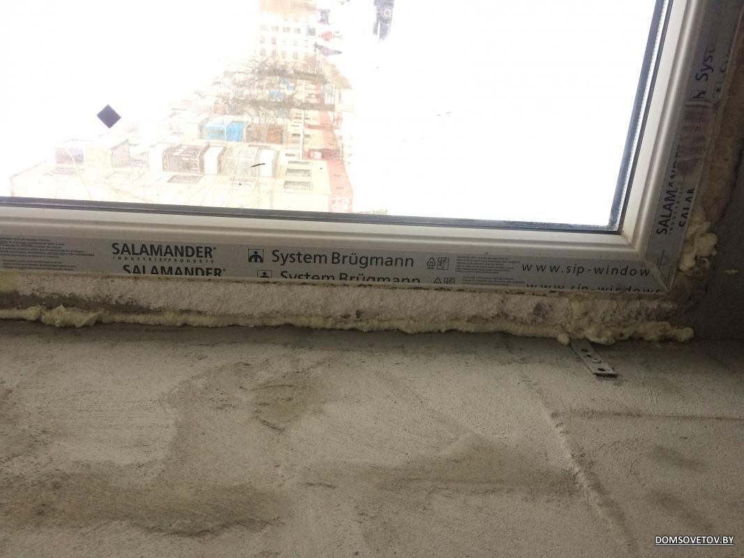

Такая ситуация. На лодже положили кирамзитный блок.после пригласили фирму по установке окон.заказали окно на лоджу, замерщик все замерил и после установки которую они произвели зазоры на этом окне составили по бокам 5 см который они благополучно заложили пенопластом ,а верх составил 10 см. Верх вообще с уличной стороны оставили открытом из-за чего в квартире на метале козырька стал выступать конденсат.все это шло время пока появился конденсат.вызванили эту фирму они сказали мы вам все запеним и заштукатурим сверху. Конденсат конечно пропал и по документам окна тех размеров что и установлены. Но разве это нормально такие зазоры? И как в такой ситуации быть? 10 см украденного потолка.. это я должен был контролировать замерщика? Моя ли это вина ? Или все же фирма должна была все сделать как надо?

А лучше фото увидеть, тут спецы тогда прокомментировать смогут.

Совершенно верно он будет утепляться!но 10 см . Надо скинуть фото.

Сообщение от Bryandik_NL Посмотреть сообщение
верх составил 10 см
сколько??? они прикалываются что ли?
хотя по фото 10 см там не видно.
Старый 06.12.2016, 05:42   #8 или 277693
Сообщений: 3,610
Согласен. На фото боковой шов смотрится больше верхнего.
И вообще, на первый взгляд - ничего криминального.
