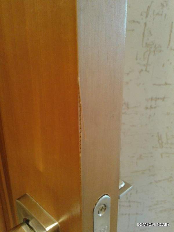

Поставил себе года 4 назад двери от Волховца. Отделка - шпон. В одной из 10 поехал шпон. Да ещё в достаточно хреновом месте. Как устранить грамотно, так что бы дальше не ехало и как можно меньше видно было?

Я бы взял ПВА, тонкой щепкой запихал под шпон, который отошел, прижал его струбциной или распоркой, на следующий день аккуратно зачистил мелкой наждачкой остатки клея и осколки шпона, затер специальным восковым карандашом под цвет двери и заполировал шерстяной тряпочкой.

термореактивный или, как его еще называют, термоотверждаемый клей плюс утюг через лист бумаги. клей под шпон, прижимаем горячим утюгом через лист бумаги, чтобы шпон не испоганить, ну и ессно осторожно все это делаем.

seeker, вот тут засада. блеснул знаниями блин. видел, как по этой технологии дверники отслоившийся шпон назад клеили. думаю, что в омах и материках должен быть такой клей.

а ещё как вариант - суперклей от момента, мы таким магниты клеим...
моментальное схватывание, но нужно быть очень аккуратным
а потом шлифануть дремелем

Вообще-то ПВА тоже термоотверждаемый...
Фанеровка (оклейка шпоном), во-всяком случае те технологии, что обсуждаются в нете делятся глобально на два направления:
1. мажем ПВА (лучше хорошим) обе детали, даем высохнуть и горячим утюгом проглаживаем.
2. берем контактный клей (типа классического Момента) и далее по инструкции к клею - смазываем обе детали, даем подсохнуть и крепко сжимаем (в данном случае приглаживаем специальным инструментом - молотком).
Я пробовал первый вариант - работает. Наклеил плоский кусок шпона, примерно 0,25 м.кв. на заготовку, для эксперимента.

снять дверь с петель, налить в щель любой жидкий клей подходящей по составу, прекрутить резинкой от трусов (ну или жгутом например). Через сутки косметику нанести.

seeker, бери фотку и дуй в павильон на стройрынке в Уручье. Находится на нижней площадке, там, где парковка. Не на центральной аллее, а дальше ряды. На вывеске написано: всё для реставрации дверей и мебели.
Вчера были закрыты по техническим причинам. Пробуй после праздников.
