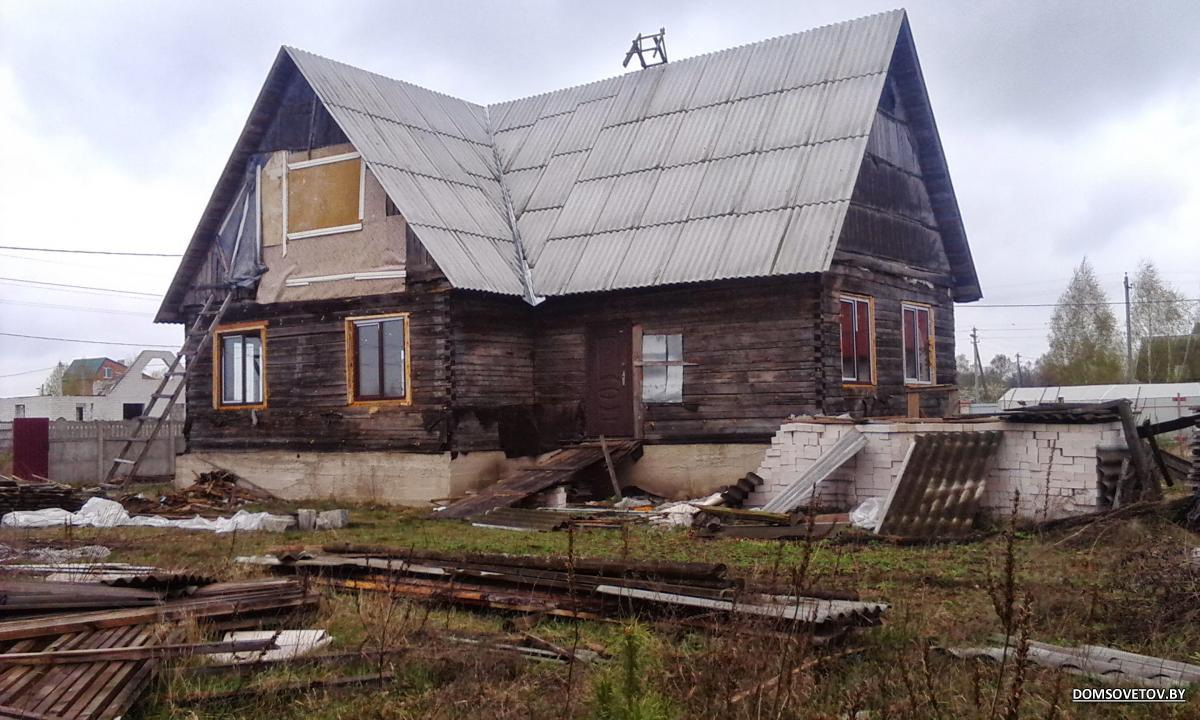

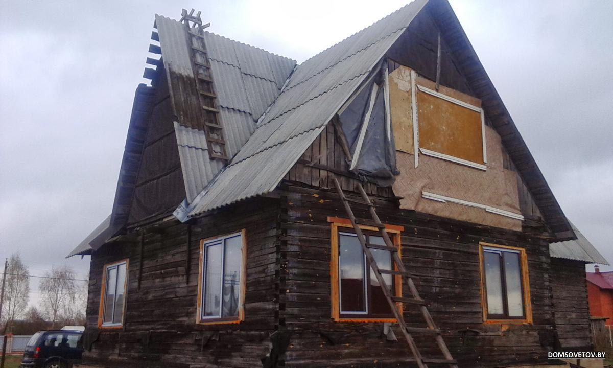

Нужно ли чем-то (например обработкой) обработать снаружи стены данного домика перед утеплением минватой?

evg, можно жирно пропитать Сенежем или другим подобным антисептиком.
И не смейте мазать отработкой - убьете дерево - если сейчас оно тока черное снаружи и целое внутри, то под отработкой сгниет изнутри.
Если жуков нет, то можно и не обрабатывать. А на всякий пожарный - антисептиком.

Не нужно ничем обрабатывать, пароизоляцию не делайте - убьете дерево совсем... Пусть влага из помещения свободно проходит в утеплитель и дальше - в вентзазор

обязательно инсектицидом.
древоточец , сцуко , любит сухое древо.
