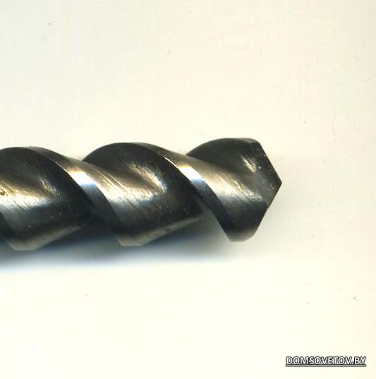

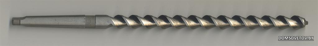

Вначале хотел было создать тему просто по свёрлам, но потом всё же подумал, что лучше будет поделить их по разным материалам (дерево, камень, стекло,кепамика).
Попалось мне сегодня такое сверло, судя по заточке, оно для метала
Интересует для чего у него заточка и спираль конусообразные? (не путать с креплением на конус Морзе, который тут так же присутствует)

шнековое сверло, используется для сверления глубоких отверстий, обеспечивает лучшее стружкоудаление по сравнению со спиральным, меньше уводит...
