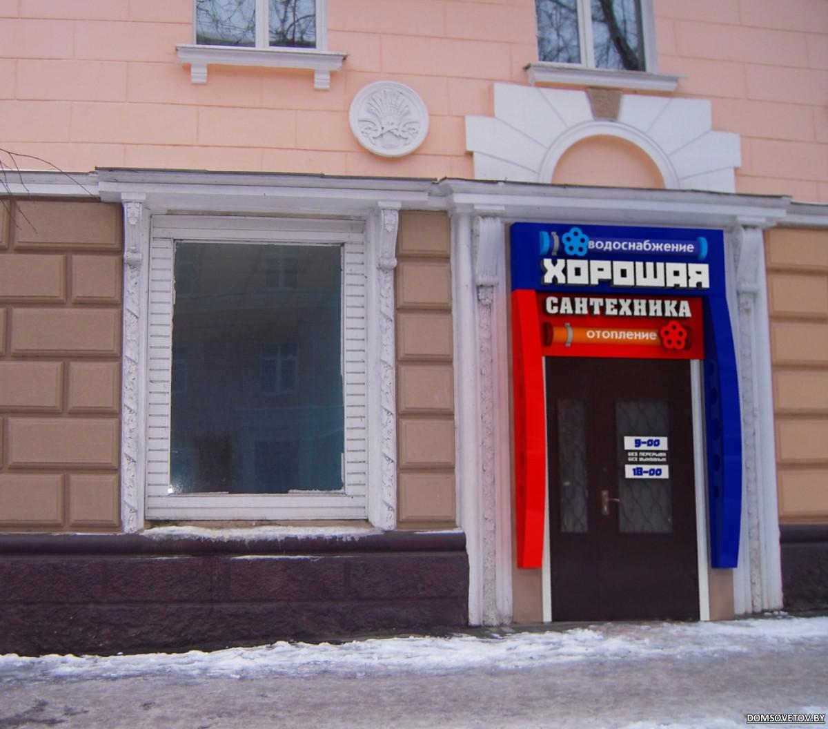

Старый 23.12.2012, 16:51   #10 или 116680
Сообщений: 13,052
Был буквально вчера у рекламщиков, заказывал вывеску.
Вот такая http://www.domsovetov.by/picture.php...pictureid=6085
после торга 1,5 тысячи. Цену считают - стоимость материалов умноженная на 2. При этом стоимость материалов явно не оптовая.
Смотрел что делают. Боковые стенки из белого пластика, миллиметра 4 толщиной, клеится всё на клей. Лицевые тоже пластик, оргстекла не видел, но оклеивается специальной плёнкой.
Некоторые детали делаются из готовых, окрашенных в цвет панелей. Уголки декоративные алюминиевые, оклеенные плёнкой. На больших конструкциях используют металлический каркас.
