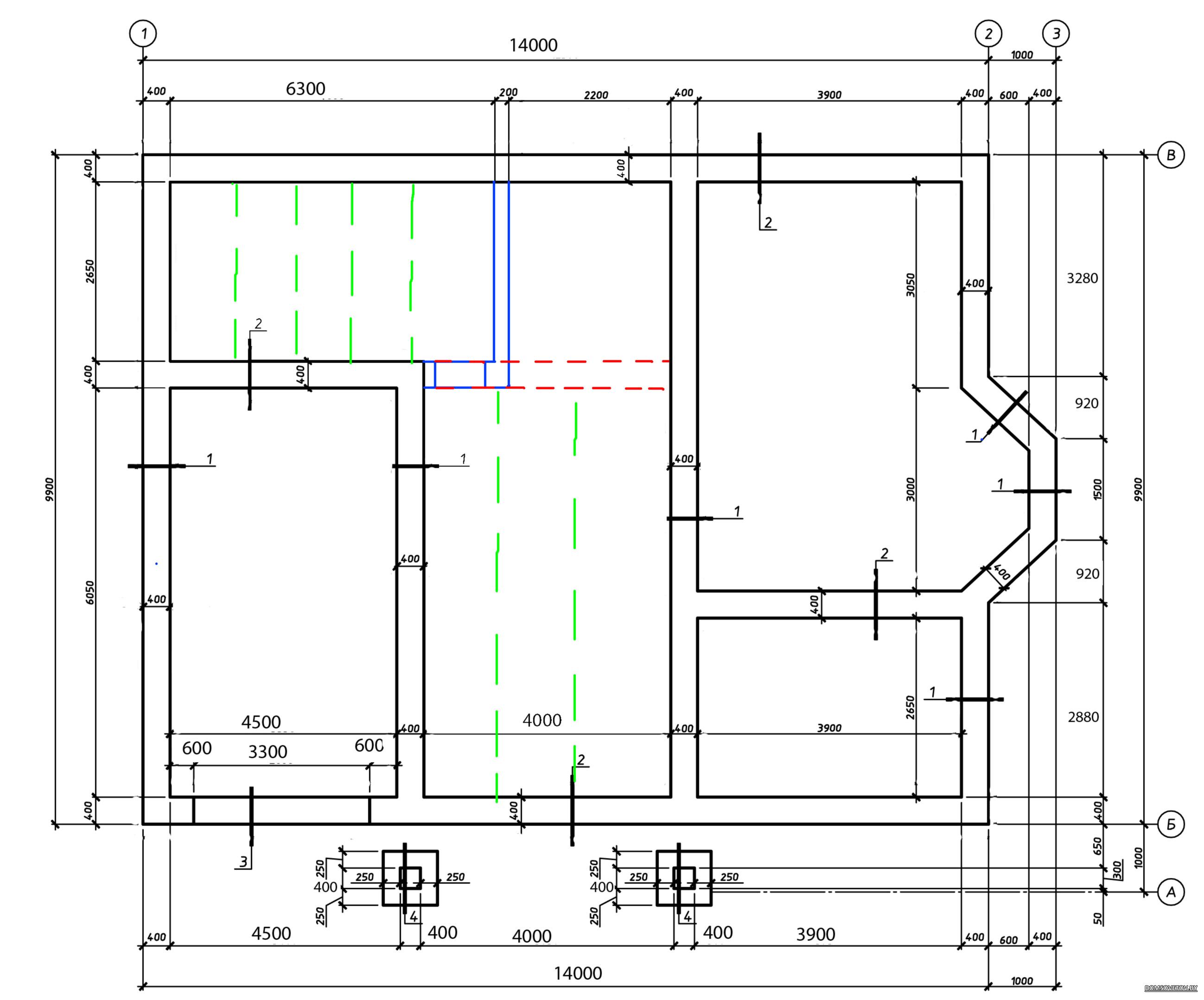

Господа, подскажите плз, как расчитать балку под плиты перекрытия при пролете 4 метра. Может кто заливал такую? Или может готовую можно купить и залить в монолитный пояс первого этажа.
План на картинке.
Черное - фундамент
Синее - стены комнаты
Красное - балка
Зеленые - плиты перекрытия
Дом одноэтажный с мансардой, стены - керамзитобетон.
Заранее благодарю.

по степени армирования не подскажу, а готовые перемычки есть такие типа ПГ, сделана с полкой под плиты, можно на эту полку ложить, можно и выше (я разворачивал полкой наружу и полку потом заложил кирпичами), перемычка по сечению довольно массивная. По стандартной их длине не подскажу, но делают и под заказ (мне делали 4800 из 6000 (6ПГ60-31). Просто плоских готовых наверное нет, точно не знаю, но залить на месте конечно тоже можно. У указанной ПГ несущая способность 3100 кг/ метр, у вас если выше ничего опираться не будет, там нагрузка около 1000 кг/метр)
---------- Сообщение добавлено в 07:55 ---------- Предыдущее было в 07:52 ----------
Но судя по рисунку, там где синяя линия, сделать частично несущей и на неё положить (или залить) более короткую плоскую перемычку.

Еще обоатите внимание, что на левую часть перемычки еще одна короткая плита частично опирается.
Что то я волнуюсь за несущую способность, при 3100кг/м плита 6,3х1,5 весит 3.3тн. Т.е на метр уже получается 1,1тн с одной строны. А там еще перегородки мансарды, да и крыша незнаюна что опирается.
А как сделать часть синей стены несущей? Под ней то фундамента нет(((

МЖБ на ул.Кабушкина, а забирал с МЖБ на пер.Твёрдый. Насчёт длины нестандартной, по заявлению, так и в накладной написано.
p/s под несущую стенку фундамент надо делать, а так более простой вариант был бы.

Что-то у них в прайсе только короткие перемычки, только одна нужной длинны 4ПБ44-8п. Но несущая способность как я понимаю 800 кг/м? Мало очень.
Фундамент уже залит такой, собираюсь еще подливать 30 см фундамента чтоб его поднять. Может можно продлить синюю часть фундамента до угла и там сделать несущую колонну?

У меня тоже две перемычки (2,5 и 3 м) планируются. Решил, что правильно заармировать и залить вместе с армопоясом дешевле, чем заказывать, потом везти, потом краном поднимать и монтировать.
По армированию Pavel_GGS сможет помочь. Думаю, ему это не составит труда - подобных вопросов каждый день сыпется...
