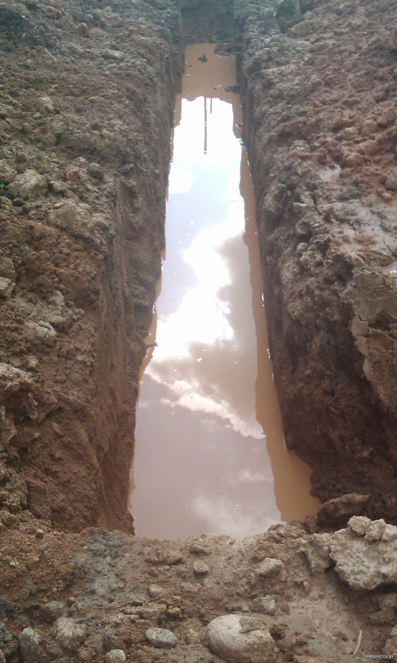

Форумчане, подскажите... В субботу выкопали траншеи под фундамент, и почти сразу эти траншеи субботний ливень залил водой. Грунт сплошная глина, поэтому ждать когда вода уйдет сама безнадежно. Вода мутная и в некоторых местах даже не вода а грязь. Реально ли такую воду откачать каким нибудь дренажным насосом? Может конкретную модель подскажете не из самых дорогих...

Я то же недавно ломал голову над этим вопросом Нужно сделать приямочек и в идеале в него вставить маленкую ванночку или ведро А то много песка в шланги насос набьет

alternativa, приямок был предусмотрительно выкопан, но както я с размером совсем не угадал... в него удалось слить только часть воды с центральной траншеи....
sanyok, что, насосом совсем никак?

как то первый раз после бурения скважины откачивал воду насосом Ручеек. через пару пинут работы приходилось достовать так как шланг местами забивало песком настолько что его просто распирало (еще чуть чуть и могло бы порвать) и забивало так что чистка занимала минут 20... самое интересное то что на фоне этого насос работал исправно и с ним ничего не случилось! работает вот уже 5 лет!

А если насос обернуть москитной сеткой или чем ни будь другим, похожим на сетчатый фильтр?

насос-дренажник....

Поддерживаю. Ничего сложного в этом нет: берете насос + шланг метров 30-50 и вперед. Сам насос стоит до USD 90 где-то нормальный.
И еще, как вариант, вызовите "бочку", которая высосет все.

Alexus, может проверенную модельку подскажете?

за 50 баксов б ушный дренажник из нержи в "товарах из швеции". работает на ура.
карла либнехта 62б (кажись так.) за воротами магазин. туду все гуськом идут
